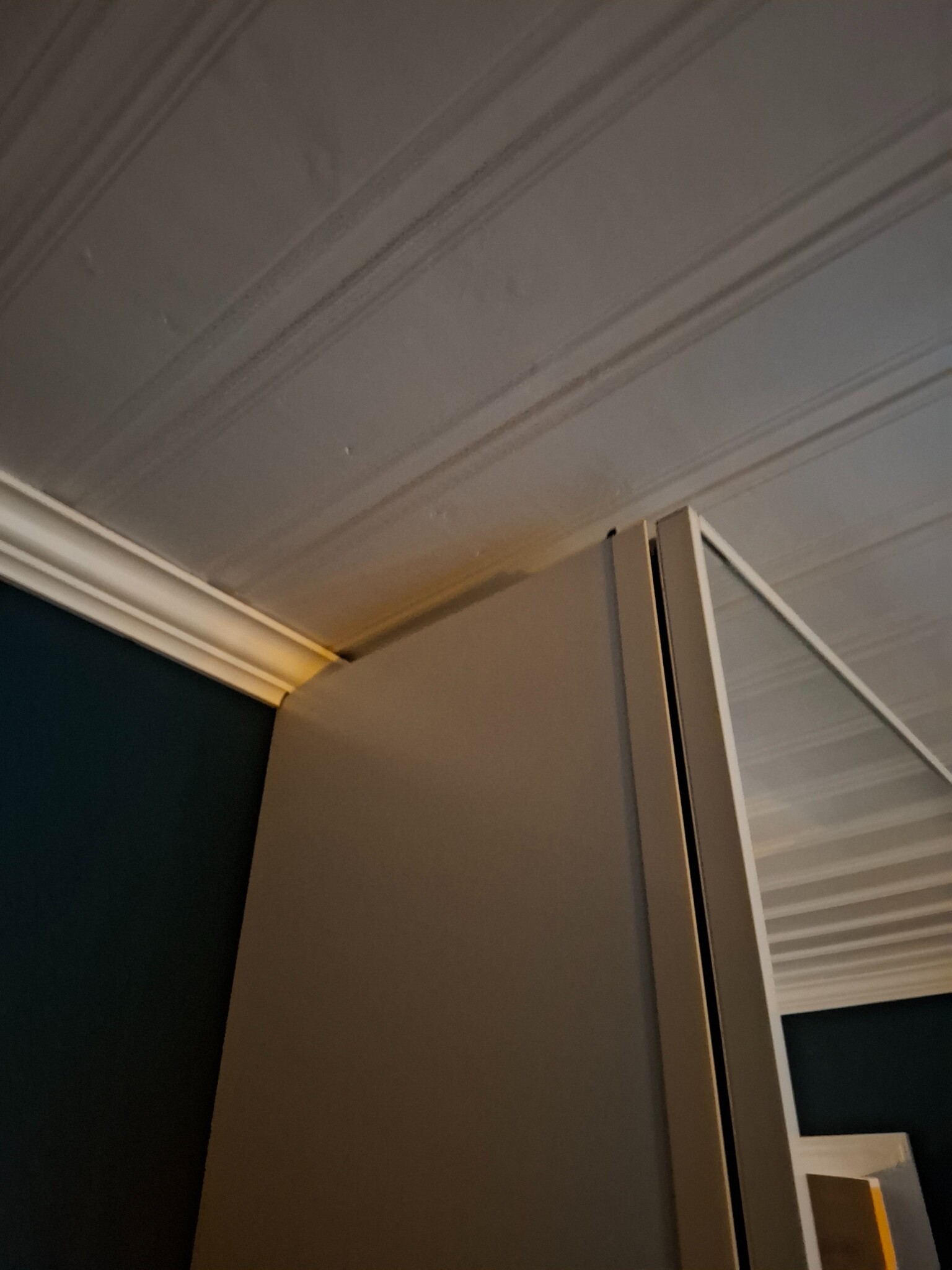

Festlund
K Kardan79 skrev:
På den ytan går det alldeles utmärkt att ställa höga PAX-garderober. Vi har samma takhöjd i vår "lillstuga", och där står det sådana garderober.
Jag har svårt att se det stora problemet
Om det nu blir 233cm högt och höga PAX garderober är 236cm höga och du både tror att de får plats och har svårt att se problemet så är det tyvärr inget jag kan göra åt det. Du får försöka med papper, penna och kanske ett måttband om du vill förstå problemet. Kanske kan fråga en vän eller en andreklassare i din närhet om hjälp?
