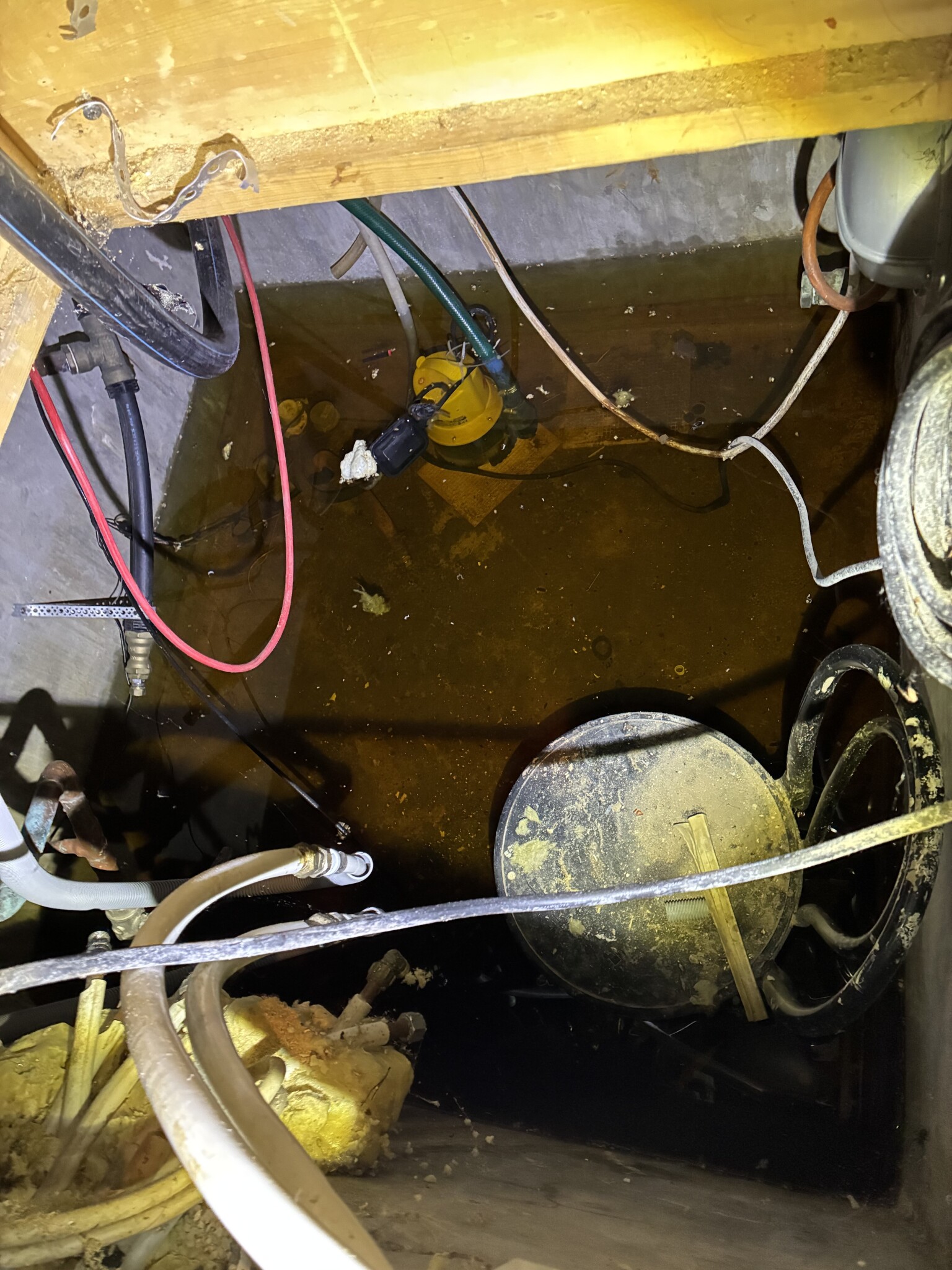

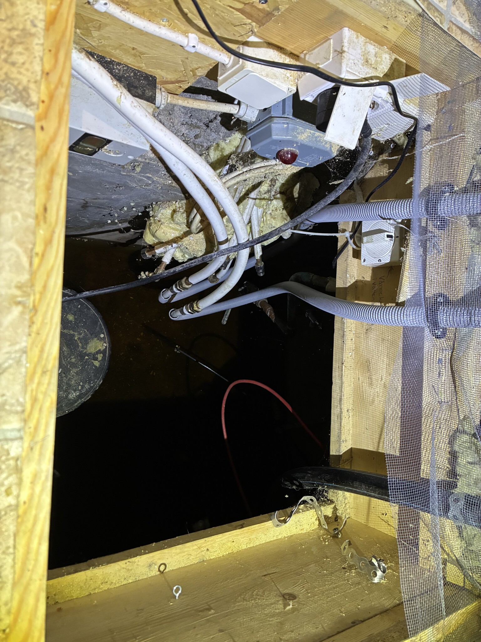

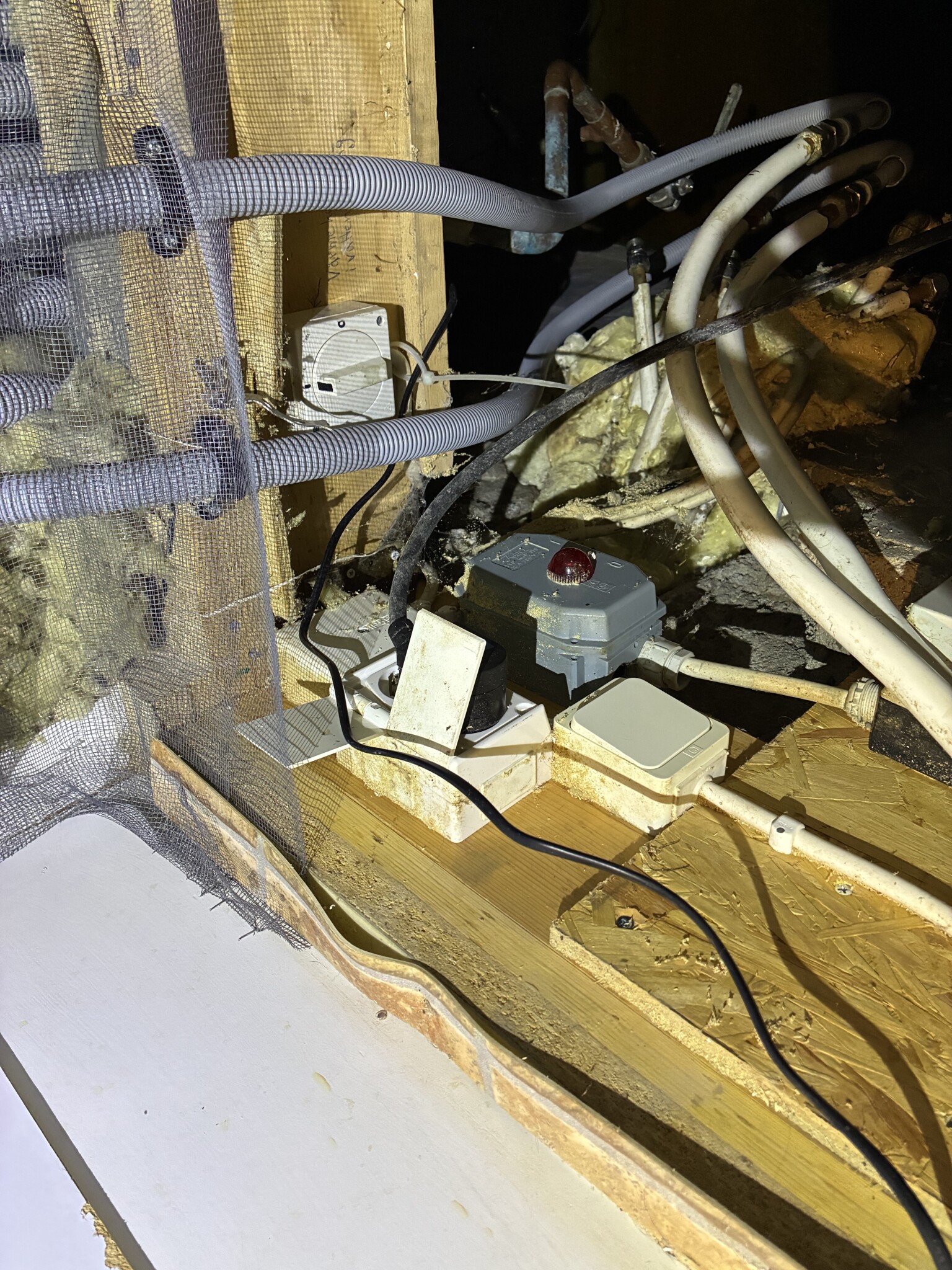

Jag har köpt ett hus för drygt ett år sedan som enligt beskrivning står på betongplatta. Dock finns det ett utrymme i köket som är cirka 2*2m. I detta utrymme samlas grundvatten av det jag fått beskrivet för mig. En pump är installerad som ska pumpa ut vattnet ur detta utrymme men under denna vinter med massor av regn i december och sedan bestående minusgrader har rörmynningen som det pumpas ut vatten ifrån frusit så det inte går att pumpa ut vatten.
Skulle verkligen uppskatta om någon kunde besvara dessa frågor:
• varför har man från början ens valt denna konstruktion?
• kan man bygga bort det? Om ja? Hur? Om inte varför?
Här kommer det några foton. Haft fler än 5 olika bolag här där ingen av dessa sett något liknande innan så jag är väldigt nyfiken på varför den existerar.

Hej
När du skriver under köket är det alltså en lucka i golvet som öppnas och hålet finns därunder?
Min första tanke är en mycket stor pumpgrop. Grundvattenivån är väl så hög eller så rinner det till massor med vatten från omgivande mark att det gjöts en grop där vatten kunde samlas för att sedan pumpas ut.
Men om utrymmet är under köket så kan det även vara en matkällare, som tyvärr fylldes med vatten så det blev omöjligt att förvara matvaror där.
För övrigt var det en ohyggligt massa rör och sladdar där nere. Ser mer ut som något som byggts ihop i frontlinjen i Ukraina än en hållbar installation gjord i i fredstid i Sverige.
