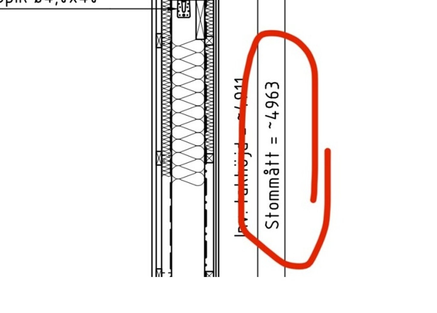

S Sir Duke skrev:
TS hade ju även på plats klargjort vilken höjd som gällde.
Problemet är ju att ungefär symbolen före höjdmåttet på ritningen
Det krokiga/vågiga strecket betyder ungefär eller ca och att måttet inte är absolut och enligt annars standardiserad toleranser, utan är ett ca mått av en eller annan orsak.
Tog mig friheten att låna och förstora ts bild så kanske lite fler förstår vad jag menar..
Symbolen som betyder ungerfär / ca
Festlund och 4 till
C
Ungefär 4963 mm, ja jag säger då det... 🤔
NoiseMaker
Oj vilken lektion, tror inte vi behövde den dock...
Vad jag for efter var att TS och byggaren borde ha varit överens om hur högt det skulle bli, men att det sedan diffade 4,5 cm.
Det är ju ännu värre.
Det står = ~
Alltså lika med (exakt mått) och ungefär (ungefärligt mått) i samma uttryck.
"Stommått exakt lika med ungefär 4963"
NL12345
"Stommått är lika med cirka 4963" står det på ritningen. Dessvärre...
Festlund och 1 till
C
Nja, skulle vilja påstå att = ~X är ett hyfsat vedertaget sätt att skriva "ungefär lika med", även om ≈ X är det mer formellt korrekta här i Sverige, inget konstigt med det.
Det jag reagerade på var att konstruktören angett ett ungefärligt mått med fyra värdesiffror. T.ex. ~4960 hade sett renare ut.
Nu är väl förvisso detta någon sorts "resulterande mått", inte ett mått man bygger efter, antar jag(?)
NoiseMaker och 2 till
P
Skulle kunna finnas andra saker som gör att det anpassas och därav är ett ungefär mått..
Tex att det är ett visst mått på nockhöjd på färdig nock som utgår från nån markhöjd på plats .. som då blir viktigare att följa, än måttet på ritningen som ts hänvisar till.
Tex att max nockhöjd enligt detaljplan och man lägger sig precis under
Börjar man mäta även i nya hus så kan ju det mesta vara lite snett och att husgrunder kan variera i höjd med nån eller några cm är ju inte helt ovanligt.
Och här är det väl taklyft på äldre hus..
Man kan ju tänka sig att det även kan finnas sättningar på cm på hela huslängder.
