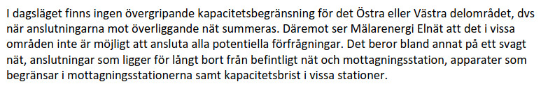

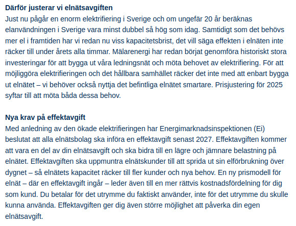

Kolla med nätägaren om de publicerar den. Här har du t.ex. Mälarenergis nätutvecklingsplan:Claes Sörmland skrev:
https://www.malarenergi.se/globalas...vecklingsplan-malarenergi-elnat-2025-2034.pdf
Där skriver de bl.a. angående nuläget:
Annars tror jag dessa planer skall inges till EI, så de kan säkert efterfrågas där om inte annat.

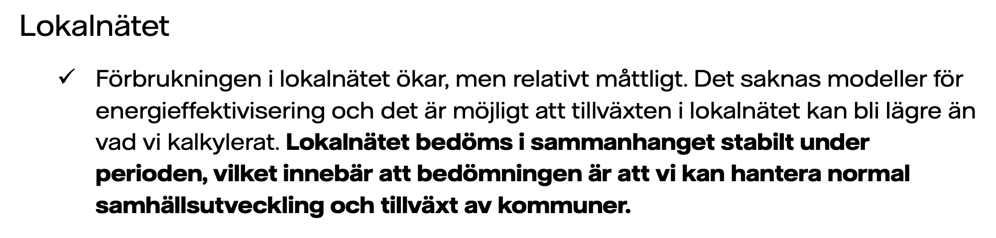

Angående prognoser är det denna "alla" pekar på nu:D Danne824 skrev:
https://www.energiforetagen.se/fardplan-energi/elanvandningen-2045/
Branschens egna gemensamma prognos får man ha i åtanke. Läs själv och bedöm, men mycket drömmar om batterifabriker och sånt är representerat där enligt min uppfattning.
Uppfattar det också som att man gärna glömmer att nämna att det är en framtidsprognos och inte ett direkt förestående nutidsläge.
