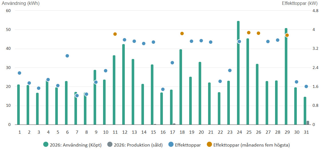

Att skaffa sig tre effekttoppar under en månad är helt klart oundvikligt. Men man kan styra över hur stora de är. Så här ser mina effekttoppar ut för januari. Jag håller ner dem genom att sätta elbilsladdaren på enfas istället för trefas, så den aldrig drar mer än 3,5 kW, och att i första hand ladda på natten när inget annat är igång. Man ser skillnaden på de dagar jag laddat elbil och de dagar bara hushållets förbrukning bidragit till topparna. Utan elbil hade mina högsta toppar varit 2,89 kW, 2,61 kW och 2,28 kW. Dagar med elbilsladdning är topparna istället 3,5 - 3,87 kW.
Graf som visar daglig energianvändning (kWh) och effekttoppar (kW) i januari, jämför elbilsladdning med hushållsförbrukning.
