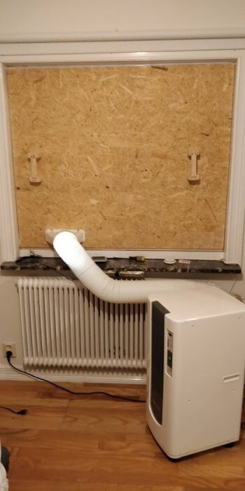

Intressant. Jag är nyfiken på hur man "installerar" en portabel AC. Om det menas med att leda ut värmen ur huset och leda bort kondensen?
Anonymiserad 671848 och 1 till
Luftslangen måste ut genom ett fönster eller hål i väggen så värmen hamnar utanför bostaden. Lika mycket (varm) utomhus kommer dock att sugas in i processen så det är inte särskilt effektivt men visst ger det lindring.
Bärbar AC med slang installerad genom plywoodskiva i fönster.
Här har du ett exempel på installation. Det finns fler i den här tråden. https://www.byggahus.se/forum/threads/air-condition-i-en-laegenhet.318407/
Det är nämligen inte tillräckligt att lägga ut den stora slangen genom ett öppet fönster, du måste bygga något runt så att det sluter tätt. De vi hade här och testade funkade inte att sätta i ventilationskanalen heller.
