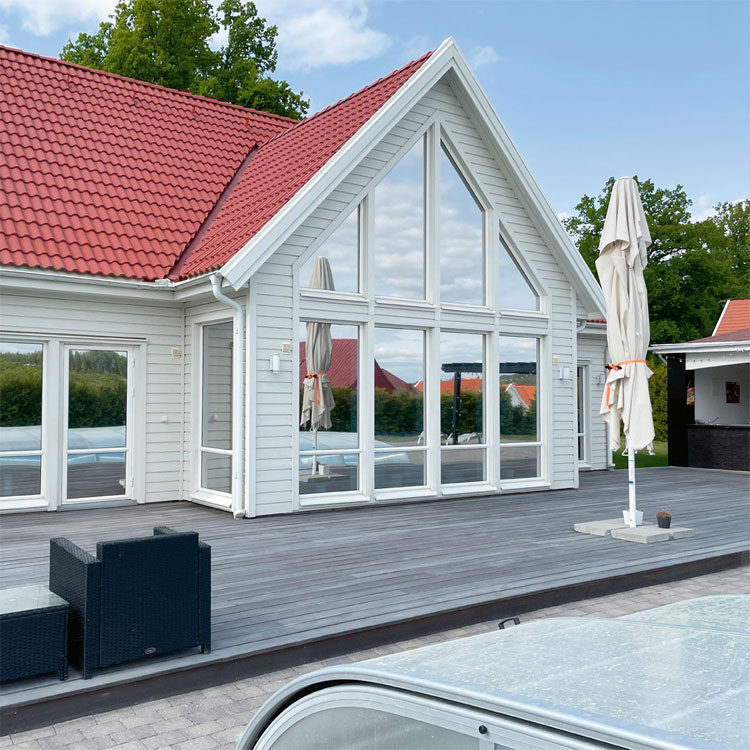

Markiser utanför de stora fönstren i söderläge. På insidan heltäckande gardiner och en luftluftvärmepump.
Markiser utanför de stora fönstren i söderläge. På insidan heltäckande gardiner och en luftluftvärmepump. Foto: Marlén Eskilsson

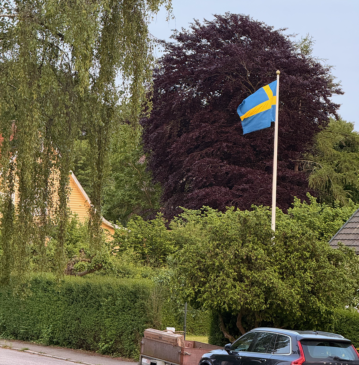

8. Naturligt solskydd: Underskatta inte svalka från träden
Att ha stora träd som skuggar huset är guld värt när solen gassar.
Träd skuggar huset
De som tar ner ett träd som tidigare skuggade huset märker snart vilken nytta det gjorde för svalkan. Kanske läge att plantera ett rejält träd för att hålla solstrålarna borta?
Läs mer: Det naturliga solskyddet
