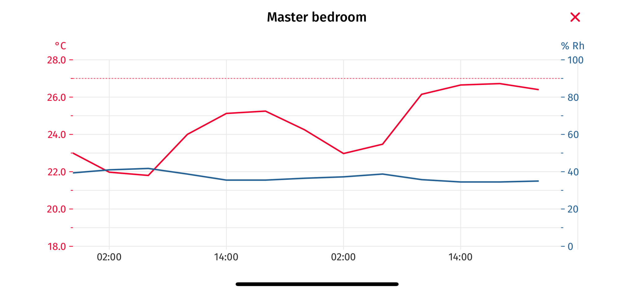

Bifogar bild på dagens temperatur i stora sovrummet - och då var det ändå inte jättevarmt ute idag (runt 25 grader).
Ok, men det måste ju krävas rätt omfattande (och dyra/fula) installationer för att der ska fungera eller? Och såvitt jag förstår tämligen djupt borrhål. Vi har bergvärmepumpen på nedervåningen och sovrummen på övervåningen - räcker verkligen frikyla för att få ned temperaturen i huset på ca 200 kvm med ca 5 grader (från 27-28 till runt 22 grader) och i sovrummen till max 20 grader på natten?useless skrev:
