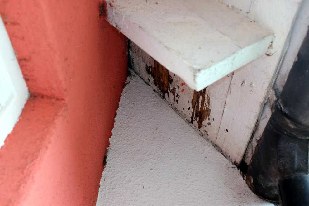

Rötskada
Pia upptäcker en rötskada under takfoten. Foto: Lars Bärtås
Pia Engman har dessutom upptäckt en rötskada under takfoten. Den antas härröra från en otät genomföring längre upp taket, men här krävs ett större ingrepp för att exakt lokalisera källan, konstaterar hon.
