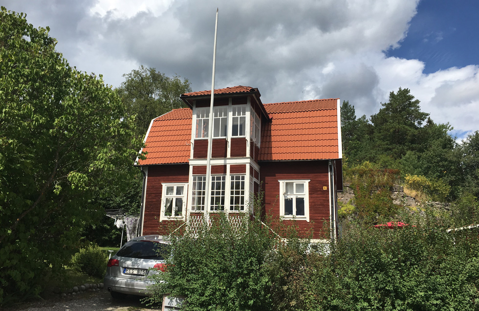

Medlemmen Byggt88 målade om huset 2024.
Medlemmen Byggt88 målade om huset 2024. Foto: Byggt88

I grund och botten är det färgtypen som styr hur ofta fasaden behöver målas om. Olika färgtyper har olika underhållsintervaller, dvs hur ofta en fasad målad med dem behöver målas om. Vi pratade med två färgexperter, Stig Bardage som är seniorforskare inom ytbehandling av trä på Research Institutes of Sweden (RISE) samt Anders Gustafsson, chef teknisk service hos Beckers och lät dem uppskatta underhållsintervallet för de olika färgtyperna.
Hus målat med alkydoljefärg – målas om var tionde år
Med tiden så tappar en fasad målad med alkydoljefärg glans, kritar, eroderar och krackelerar till viss del. Underhållsintervallet är var 10:e år.
