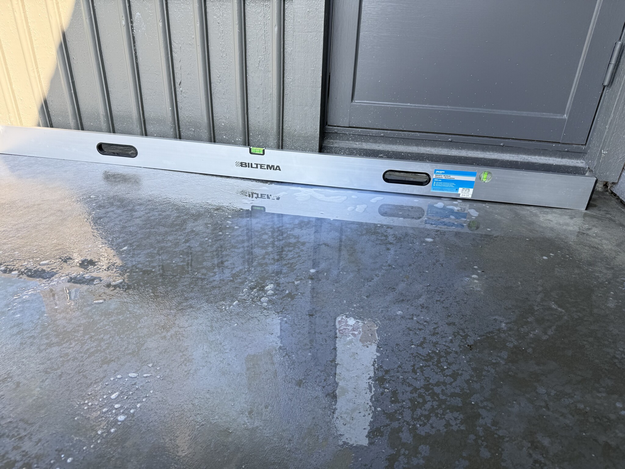

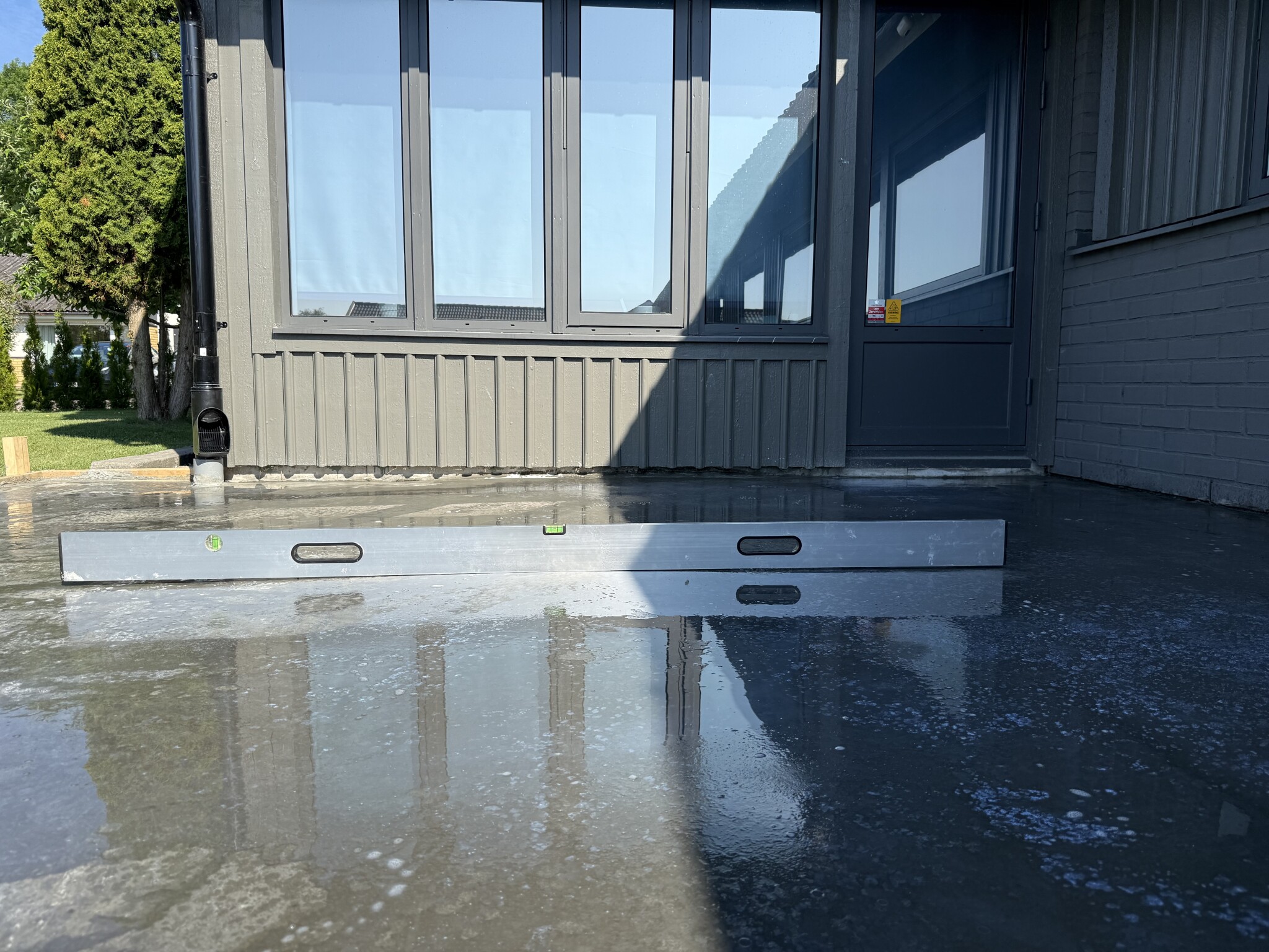

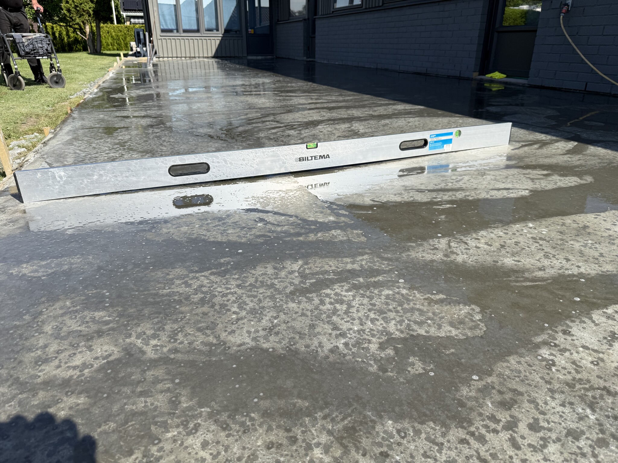

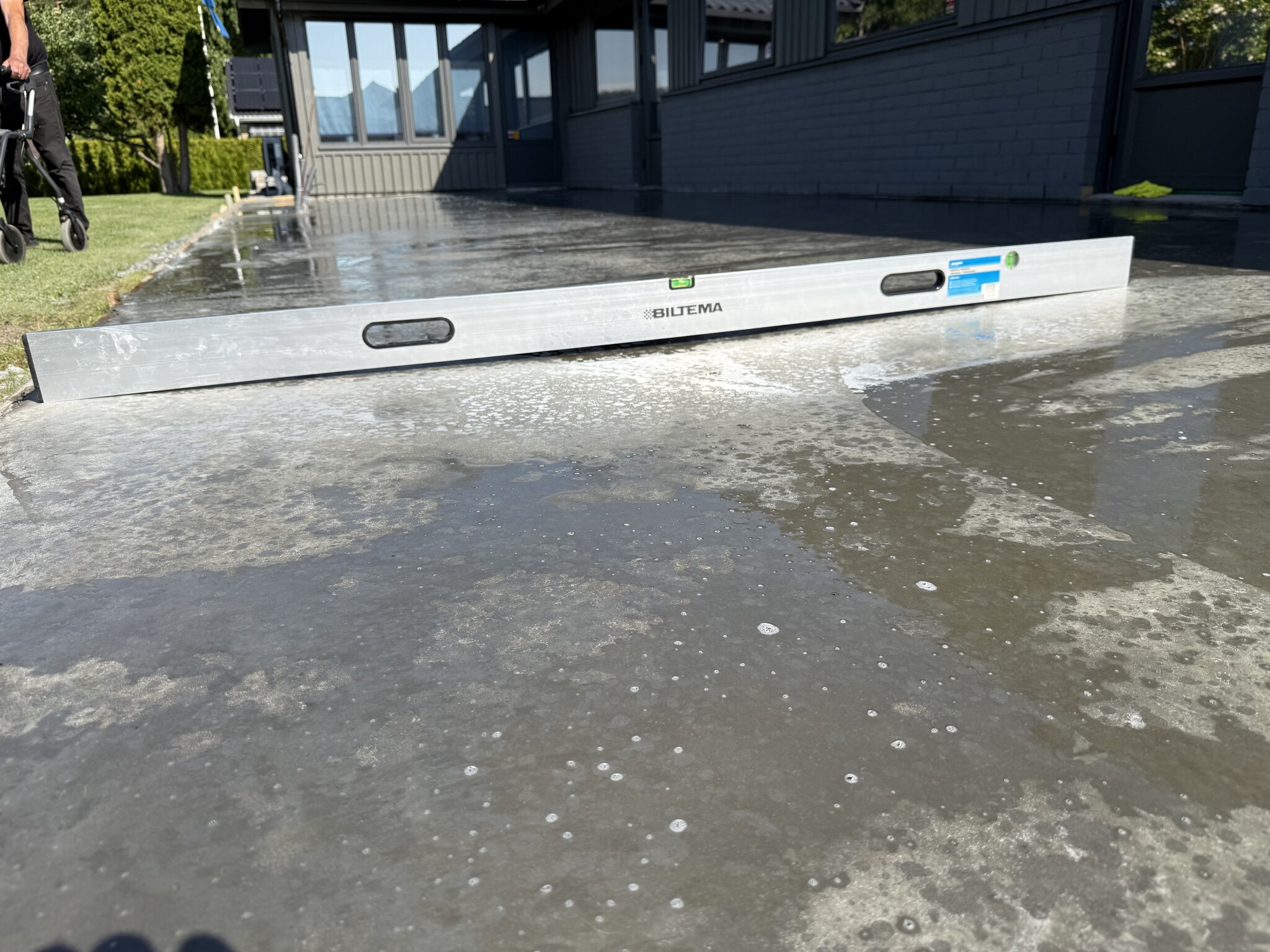

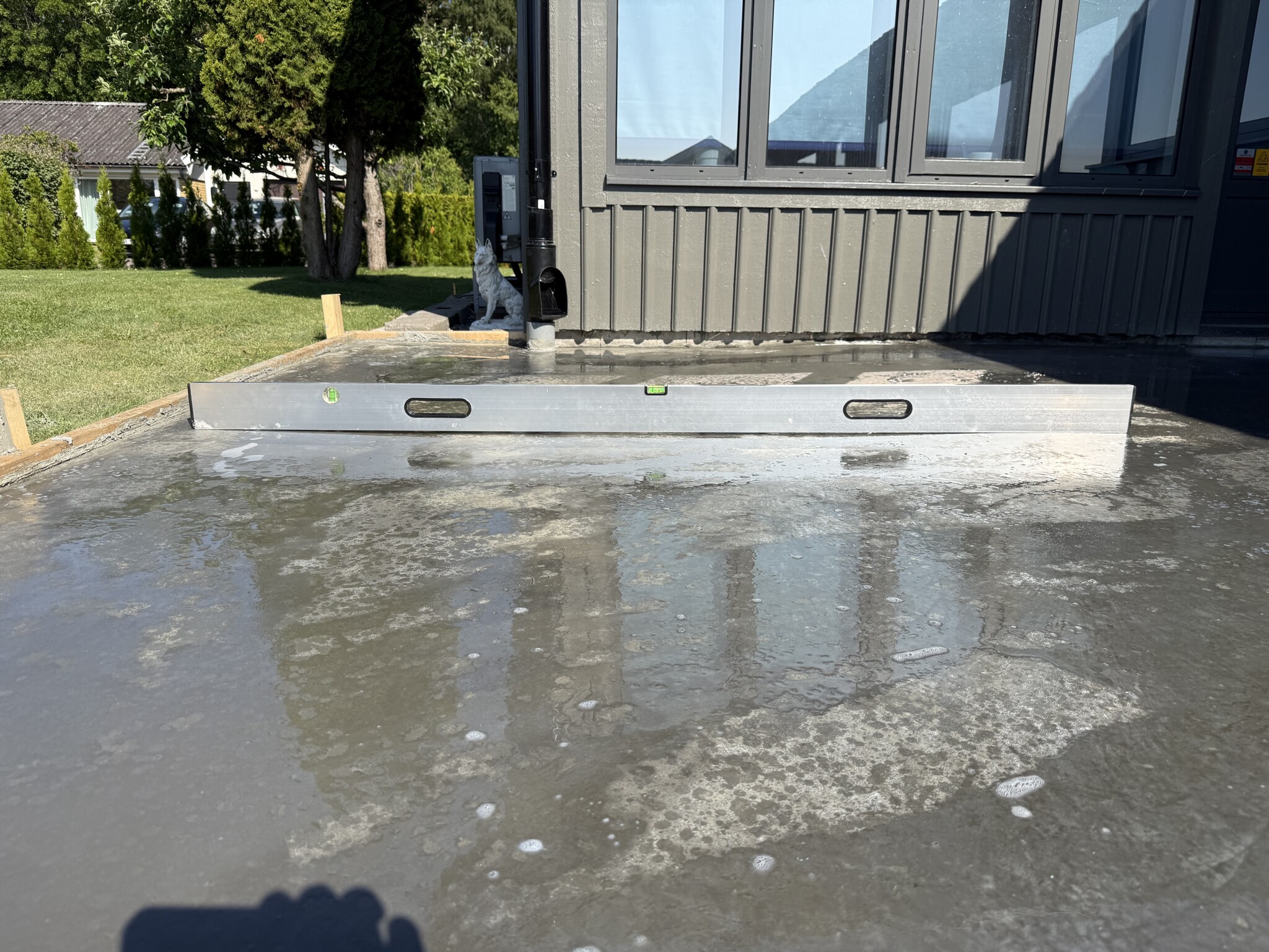

Fick igår min altan gjuten.
Betongbilen vart först 2 timmar sen.
Gubbarna inte stämpat ordentligt så ramen rört sig. Altanen blev 5cm större i ena hörnet och 13 i andra. Det har de sagt de kommer tillbaka för kapa
Man känner när man går på den att det är svackor på några stället.
Ett ställe mot huset är det fall mot grunden och samlas som en pöl.
Hur mycket skall man kunna begära?
Jag vill inte ha lappningar överallt…
Altanen i frågan är 4,3m (lite mer nu..) x 16m
Tack på förhand!

Jag skulle hålla inne betalning till du är nöjd me altanen..
Formen värkar vara väldigt klen om den har givit vika.. Frågan är om jobbarna vibrerat betongen eller givit tusan i de för att inte formen ska ge mer vika..
Klart de går å kapa till kanten å de går å slipa till ojämnheterna på ytan..
Tycker att de är de minsta att begära som åtgärd..

Så från bilderna att döma så anser ni inte det orimligt att de ska åtgärda plattan?
Har testat ställa min utegrupp på altanen och de står inte direkt bra..
Skall inte betongplattor stortsätt vara helt plana och fina? (Med fall såklart)

Svackorna är mellan 10 - 20mm på sina ställen. Man känner av på vissa ställen när man är uppe på en svacka och ”går ner” från svackan..
Jag beställde en lagom glättad på ena sidan och borstad på andra sidan. Den borstade sidan lyckades dom aningen bättre med men inte super ändå.. 4 ställen som är sådär.. svackor
