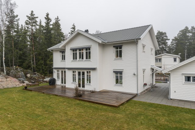

I artikelserien ”Månadens prefab” kan du läsa om Sveriges mest sålda hus. Turen har kommit till Vårgårdahus husmodell Villa Emyhill och byggnadsingenjör Charlotte Andersson menar att det är ett hus med hög standard.
Villa Emyhill från Vårgårdahus, mest sålda husmodellen förra året.

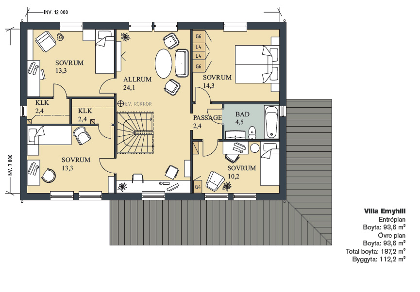

Flexibiliteten vad gäller planlösning är stor i Vårgårdahus husmodell Emyhill, det finns stora möjligheter att göra ändringar utifrån standard.
– Valfrihet med planlösning betyder att kunden själv kan bestämma hur planlösningen i huset ska bli, dvs placeringen på rum, utformningen av kök, flytta innerväggar, lägga till ryggåstak, ändra fönsterplacering etc, berättar Ulrica Bodin.
Nedre plan Villa Emyhill
Entréplan i Villa Emyhill från Vårgårdahus.

Övervåning Villa Emyhill
Övervåningen i Villa Emyhill.
