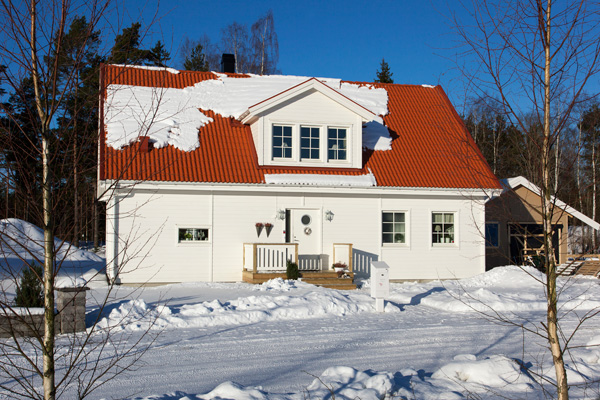

Husmodellen Spira 168 har varit Hjältevadshus mest sålda hus i flera år. Men vad får du för pengarna om du köper Spira 168? Vi går igenom huset med hjälp av byggnadsingenjör Charlotte Andersson.
Spira 168 från Hjältevadshus.
Spira 168 från Hjältevadshus. Grafik: Hjältevadshus
Hjältevadshus Spira heter Spira 168 för att det kan bli 168 kvm stort om du inreder övervåningen, dock säljs det med bottenvåningens 97 kvadrat inredda. Övriga 71 kvm inreder du i efterhand när du får tid och lust.

Ytterväggen i Hjältevadshus Spira 168 är uppbyggd enligt följande, utifrån och in: 21x45 lockläkt, 21x145 underbräda, 28 liggande gles, c600. Stommen består av 8 stående gles c600, 25 vindskyddsskiva, 220 stomme, 220 mineralull, diffusionsspärr, invändig skiva. Totalt är ytterväggen 33 cm tjock. Ytterväggen har inget installationsskikt, utan el- och vattenledningar dras i bjälklag och innerväggar (på fabrik). Hjältevadshus kallar sin konstruktion för Energy Smart System 2.0 och Robert Pihl förklarar vad det innebär förutom ovanstående:
– Alla ytterreglar i husets stomme samt alla takreglar och alla syllar, utgörs av sk Lättbalk (Masonite Lättbalk) som är isolerade för att minimera risken för kyla ledas  genom regeln utifrån och in i huset. Dessutom är alla ytor som vetter utåt klädda med en hård isolerskiva med både fukt- och köldbrytanade egenskaper, (även utsidan takreglarna). Hårdheten i skivan medger att läkt för takpannor och ytterpanel spikas utanpå reglarna med skivan som distans emellan. Därvid minskar vi risken att kyla och fukt leds från panel/pannläkt in mot stom-/takregeln.
Hjältevadhus har alltså valt att inte ha ett installationsskikt, men undviker så långt det är möjligt att ha genomföringar i ytterväggen.
– Det finns ett eluttag vid altandörrar, annars finns inga ytterarmaturer. Där har vi dragit fram el till kontakt på insidan, men kund får själv köpa och montera lampan, säger Mikael R. Olsson.
Charlotte Andersson konstaterar att det är en energisnål konstruktion i Hjältevadshus yttervägg, men att det känns begränsande att få så få eluttag på ytterväggarna.

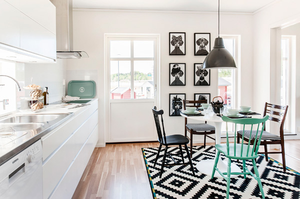

Hjältevadshus sätter Ballingslövs luckor i köket, Solid vit. Handtagen är i borstat rostfritt stål. Bänkskivan av laminat har rak kant. Kakel kommer från Konradssons. Vitvarorna är Siemens, golvspis med glaskeramikhäll i vitt utförande, liksom kyl/sval, frys och fläktkåpa.
– Vill kunden välja annan lucka, t ex Line med infällt handtag, blir pristillägget 27 000 kr, berättar Mikael.
Vill man ha alla vitvaror i rostfritt istället blir pristillägget 23 500 kr.
Kök Spira
I det här köket har man gjort tillval och bytt lucka. Rostfri fläkt ingår alltid, annars vita vitvaror.
