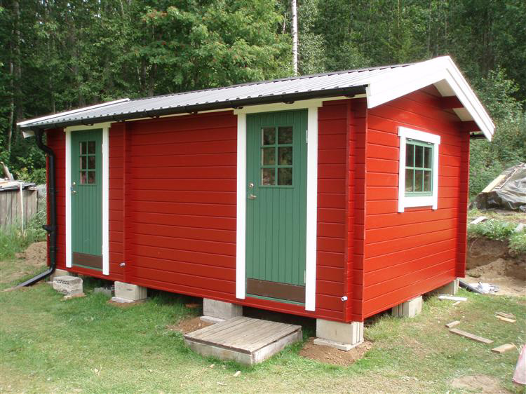

I vårt forum diskuteras ämnet friggebod flitigt och många av medlemmarna har både byggt själva och köpt färdiga friggebodar. Här kommer några aktuella prisexempel.
AndersS: Byggde en själv på gjuten platta, shingel på tak, pardörrar med stor glasyta, två fasta fönster egentillverkade, enkelt att ansluta el utan undercentral, ryggåstak, etc.Kostade ca 40-50" klart före möblering men då köptes virke direkt på såg och pardörrarna var ett par felgjorda gällande höjd. Allt arbete gjorde jag själv.
Så 40-60" vinterbonad+el är nog ganska rimlig gissning.
Länk: Vad kan gäststuga/friggebod kosta?
Lawrence: Jag har byggt en oisolerad bod på 15m2. Enkla skjutportar , 3 fönster fr Byggmax.
Kostnad: gräv 3, platta 10, virke, plåttak mm 35, fönster, plåtbleck mm 4, porthjul, el mm 8
Så blir faktiskt 4000 / m2 oisolerat men med hög kvalitet ! :-)
Jonne72: Vår 12,5 m2 bod i lösvirke gick loss på drygt 17000 exklusive virke. Oisolerat utan el, men inkl. platta, plåttak, fönster och dörr. Hade vi behövt köpa virke i bygghandeln skulle det nog blivit ca 6-7000 till (24 000 kr, reds anm.).
Länk: Färdig friggebod eller lösvirke
Olofmc: På mina 15 kvadrat har jag fönster för 3500:-, Dörr 1000:-, Takavvattning +2000:-, plåtar och bleck 1500:-, Takpapp 4500:-. Hoppsan så var vi över 10 innan jag pratar stomme, isolering eller panel... Den som får ihop en bod för 10 eller 15 för den delen skulle jag vilja se…
