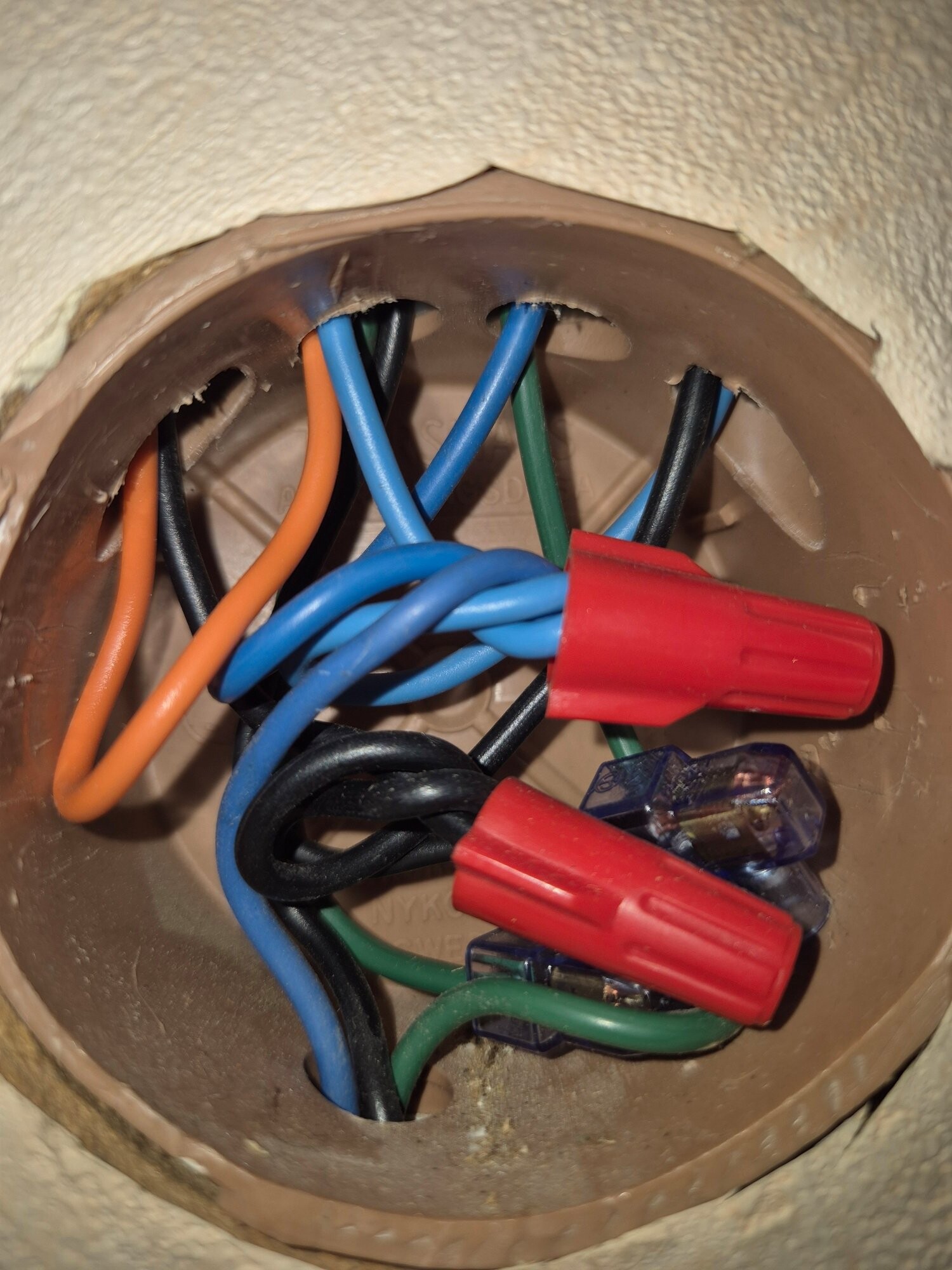

Jag kommer att anlita en elektriker till att dra fram en jord till ett uttag i köket men jag vill först få en uppfattning om hur stort arbetet är. Den lokala elektrikern har en förmåga att förvandla ett en timmes jobb till tre timmar på fakturan + lite extra salt för skojs skull..
Det är en stuga från 70-talet där elen går upp från källaren upp till vinden och sedan ner i väggarna.
När de installerade kablarna så drog de kablarna i vp rören och sedan knäckte dem så att alla 90-graders böjar är knäckta och således omöjliga att dra nya kablar igenom...
Uttaget sitter på en vägg mellan köket och ett sovrum, ovanför uttaget finns en strömbrytare för taklampan in sovrummet och ovanför den finns en förgrenings dosa i väggen. Här finns en orange kabel som inte används? men som jag misstänker är jorden som går till de andra uttagen i köket.
Det jag hoppas på är att man kan koppla in sig på den orange kabeln och dra ner den till det ojordade uttaget 2m nedanför vilket skulle göra eljobbet snabbt och billigt (+ salt)
Vad tror ni experter, kommer elektrikern att använda sig av den orange kabeln eller kommer de kräva att man drar 3x nya kablar till uttaget genom vp-rör som inte går att användas?
Eller de kanske rent av kräver en helt ny dragning av en ny kabel genom huset?

Minst risk för strul för elektrikern är att spika en ny kabel på väggen. Snyggast är att dra i en ny gul/grön parallellt med de gamla ledarna i VP-rören. Överkurs är att byta alla ledarna i VP-rören mot nya med nya färger från centralen och ut till uttagen.
Orange är inte skyddsjord. Troligen tändtråd till någon lampa.
Edit: Är 90 graders böjarna knäckta på vinden eller i väggarna?
Om det inte går att dra i befintliga rör så har man två val;
Antingen sågar man upp väggar och åtgärdar rören eller fiskar fram slang, om det är möjligt.
Eller så får man göra en helt utanpåliggande installation. Det finns alltid en väg för kabeln.
Man får helt enkelt kompromissa mellan tid, pris och utseende, och det har inte bara med elektrikerns skicklighet att göra.

Gällande de knäckta rören så har jag bara sett det på vinden, har ingen aning om hur det ser ut på andra ställen.
Man skulle rent teoretiskt fixa de knäckta rören genom att kapa av dem före och efter knäckningen och sedan sätta dit en rund övergång, men det innebär även att man måste dra om alla kablarna som finns i röret.

Behöver du ha ett jordat eluttag? Om inte, sätt dit ett sådant här och problemet är löst ur elsäkerhetssynpunkt. https://www.elbutik.se/product.html/elko-plus-vagguttag-3-vags-europauttag
Nja. Det får inte gå att sätta in en gammal rund ojordad stickpropp. Uttaget jag länkade uppfyller det. Ingen elektriker behövs.P P.O. skrev:
Det måste vara ett jordat uttag i det nyrenoverade köket.

Frågan jag hade vad elektrikern kommer att göra när jag beställer denna tjänst, att dra fram en skyddsjord till detta uttag.
Jag får traska kring i källaren med måttband och se om jag kan hitta ett ställe att borra ett hål för att dra upp en kabel...
I värsta fall så kanske jag måste ha en stump utanpåliggande kabel strax under uttaget som går ner i källaren. Det kommer inte att vara snyggt men det är nog den mest rimliga lösningen skulle jag tro.
Eventuellt så kan jag göra det ifrån sovrummet då det ännu inte är renoverat...
Väggen mellan köket or sovrummet är ju bara 10cm tjock så man kan kanske komma bakifrån till uttaget....
Jag får mäta och fundera.
