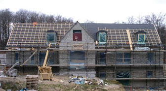

Hösten 2008 var bygglovet klart. Mats åtog sig själv rollen som byggledare och gav sig i kast med att förverkliga sin vision om en ”gammaldags Skånegård med hög kvalitet och modern komfort”.
Mats Andersson på plats vid husbygget.

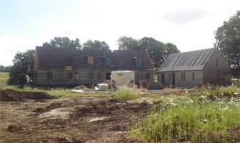

Mats familjegård är utformad enligt skånsk tradition i en u-formation, med två ekonomibyggnader på varje flank av bostadshuset. Huset är i sten med en boyta på 430 kvadratmeter, inklusive källarplan i souterräng. Bygget sker i tre etapper, med varsin byggnad för sig.
– Min tanke är att det ska se ut som för 100 år sedan, med den u-formade gården omgärdad av ängar och bokskogar. Men samtidigt som vi värnar om en ursprunglig stil, har vi höga krav på boendemiljön och komforten: det ska vara hållbara och gedigna material som kräver så lite underhåll som möjligt.

I källarplanet har familjen planerat för två gästrum, en verkstad, dusch och bastu samt ett större badrum. I södra änden, under köket, ska Mats anlägga en vinkällare och bredvid ligger det lilla teknikrummet med anslutande kabelrack för el, media och larmsystem. Här är även driften för golvvärmesystemet placerad. Pannrummet med värmepumpen kommer däremot att finnas i den intilliggande ekonomibyggnaden, liksom inkommande el och vatten, ventilationscentral och en centraldammsugare.
– Det har krävts en omfattande planering för att samordna alla dessa delar så att driftssystemet kan skötas på ett smidigt och praktiskt sätt, konstaterar Mats.

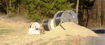

På grund av sin utlandstjänstgöring har Mats under långa perioder fått driva projektet på distans. Det har inneburit planeringsarbete under sena timmar och oräkneliga telefonsamtal för att ”få rätt man på rätt plats”. En av de första utmaningarna var att samordna arbetet med att dra fram el, telefon och vatten till huset. I den ursprungliga sommarstugan på tomten fanns varken el eller fast telefoni och ej heller något fungerande avlopp.
Familjegård
– Ambitionen var att avtala ett gemensamt möte då jag var hemma i Sverige. Jag tog kontakt med kommunen, elnätsägaren EON och Telia. Efter åtskilliga samtal lyckades vi pricka in en tid då samtliga kunde närvara på plats. Vi möttes och gjorde upp alla handlingar kring installationsarbetet, det var en enorm lättnad att klara av den uppgiften på en eftermiddag!
