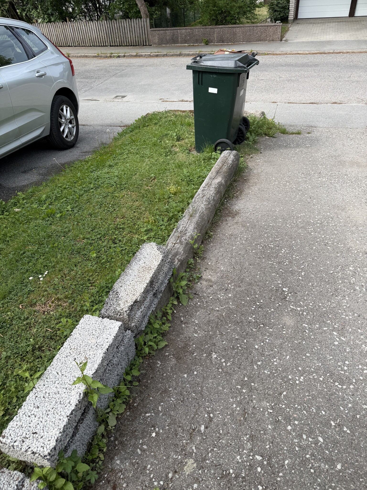

Jag har sedan ett år tillbaka funderat på hur och vad jag ska göra med denna gräsplätt som är på min tomt. Grannens uppfart är direkt i anslutning. Vilka möjligheter har jag att sätta upp staket? (Kommer bli svårt för min granne att hoppa ur bilen). Och isolera sopkärlen lite.
Jag tänker även bredda uppfarten med stenplattor.
Vad säger ni? Vad har jag för möjligheter enligt lag?

Du har ju plats att bygga en liten sopstation/hägna in tunnorna på din egen tomt. Ta en halvmeter av asfalten så är det klart. Vet inte varför du ska besvära din granne med detta..

Gräsmattan är ju min tomt. Finns väl såklart ett egenintresse att inte krympa min uppfart när jag har flera kvm oanvänd gräsyta som grannen "använder" för att hoppa in och ur bilen.

Vart går tomtgränsen? Finns det gränsmarkeringar?
Tomtgräns går där mitt gräs slutar och grannens asfalt börjar. Sopkärlen står på mitt gräs.

Du ser ut att kunna göra en station vänd ut mot gatan eller snett ut mot gatan och bredda din infart utan att hindra grannens bildörr. Tänk bara på att sopstationen kanske hindrar viss typer av transporter även för dig. Ev smart att lätt kunna riva den.
Lagligt får du sätta upp staket men beroende på hur grannen reagerar kanske vill kunna prata med grannen i fortsättningen?

Du kan ju fråga om han vill teckna ett hoppaut-servitut och därmed freda marken från tex staket. Pris får ni ju komma överens om. Annars är det bara att nyttja din mark som du behagar, med undantag för bygglov såklart...

Planera för att du ska kunna underhålla ditt staket eller vad det nu blir utan att behöva gå på din grannes tomt.
Det kan vara OK idag, men grannen kan bli grinig och vägra dig tillträde.
Sedan hur du löser det finns många varianter på.
Jag byggde vår stödmur med 50cm marginal till grannen.

Det du ska tänka på är att handtagen antagligen ska vara ut mot gatan och du vill kunna komma åt att lägga i grejer utan att flytta kärlen. Så se till att du också kommer in "bakom" på ett smidigt sätt! Jag har sett många fina lösningar som tyvärr verkar jättejobbiga att använda..

Nej det är inte rimligt men är uppfarten nyligen anlagd av grannen under tiden du bott där? Grannen kan kanske också backa in vilket jag själv skulle föredra. Det är kanske så enkelt att frågan inte varit uppe tidigare.
Om ni har normal kontakt idag så skissa upp olika förslag och diskutera dessa.
Tänk på att du måste hålla ge bra siktfält vid en utfart med ett staket.

Vill man vara schysst kan man säga till grannen redan nu att man har för avsikt att bygga ett staket nära tomtgräns till tunnorna.

Det finns egentligen tre steg gällande byggnationer.
1. Bygglov krävs. Ett bostadshus, plank, garage mm.
2. Bygglov krävs men har blivit undantaget. Komplementbyggnad upp till 30kvm te x. Men kräver att det byggs minst 4,5 meter från tomtgräns om man inte får tillstånd av grannen.
3. Bygglov krävs inte och du kan placera det så nära tomtgräns du vill. T ex staket av viss storlek. trädäck, parkeringsplats mm.
Kolla din kommun om vad som är tillåtet då det kan variera. Annars träder PBL in och säger vad som är tillåtet.

Snart får du hemsortering. Bygg tre gånger så stort mot tunnan du har idag.
