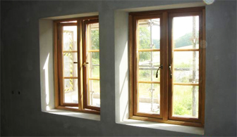

En av målsättningarna har varit att kombinera ”gammal stil med ny teknik”. Det innebär till exempel att de vackra träfönstrena i ek, specialbeställda från en tillverkare i Småland, är utrustade med treglas isolerrutor med argon.

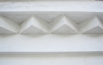

Husets vitkalkade fasad är värt ett eget litet kapitel. Mats fördjupade sig i olika putsmetoder och fastnade för en teknik som brukar användas i Mellaneuropa. Tekniken innebär att fasaden putsas med kalk i två omgångar, vilket ska minimera risken för sprickor.
I entreprenörskontraktet var det först sagt att fasaden skulle slutputsas med kvast, en gammal metod som ska resultera i ”ett gammaldags utseende”.
Vitkalkad fasadHär ser du takfoten, vitkalkad.
– Jag hade ingen aning om vad det innebar, så jag lät hantverkarna köra igång med kvastarna. När ena gaveln var klar blev jag kallsvettig och bad dem avbryta. Kvastningen hade gjort fasaden ful och flammig, absolut inte det resultat jag velat se. Så jag ringde prompt den kvalitetsansvarige och begärde att huset skulle putsats på normalt sätt!

Det är värt att säga några mer ord om husets arkitektur. Utvändigt lägger man speciellt märke till den smidiga övergången mellan det branta taket och fasaden. Här finns inget överhängande språng som kastar fula skuggor. ”Arkitektens idé”, kommenterar Mats och betygar att den välputsade fasaden ska klara framtida nederbörd.
