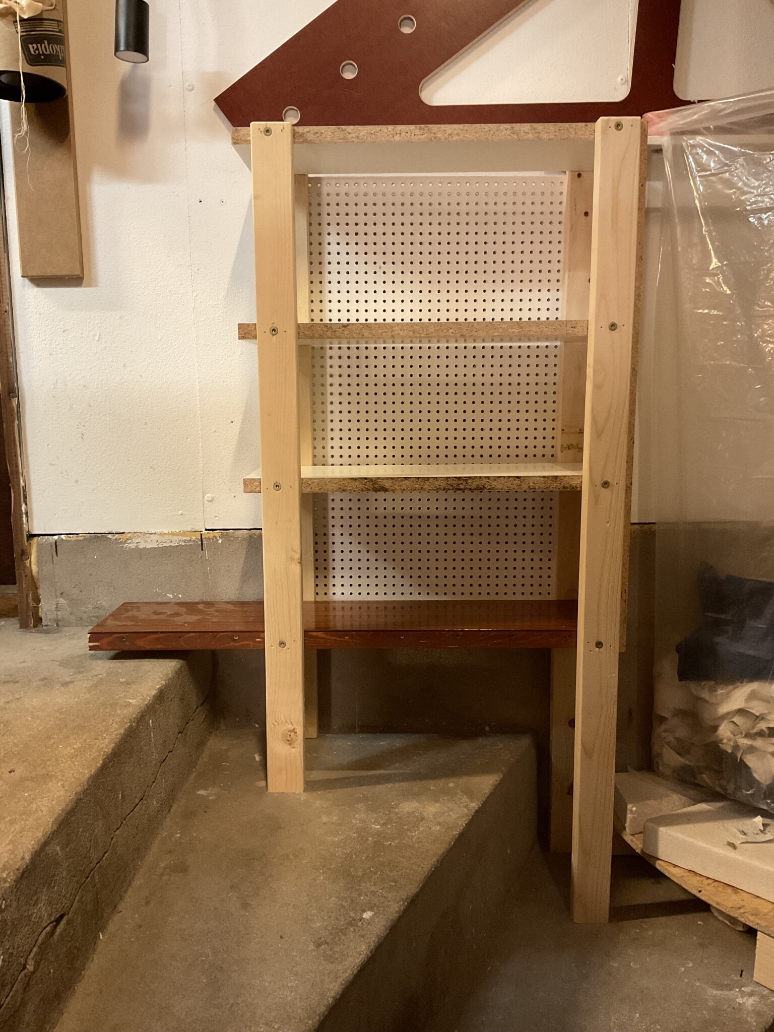

För en tid sedan gjorde jag en liten hyllmöbel till badrummet och bestämde mig för att ge gavlarna lite ”form” vid avslutet. Sagt och gjort.
Gjorde först en mall för hand som sedan fick bli fräsmall för en fräsmall; på så vis kom jag till rätta med ev skevheter och dylikt i första mallen.
Det här borde ju gjorts innan hyllan monterades men då var jag inte riktigt där.
Upp med den på bänken.
Plötsligt blev det högt och jag kände mig lite kort i rocken…
Tur att Gud uppfann trappstegen…
Fräsmallen inpassad och kurvan avritad; nästa steg är att sticksåga bort överflödet, två till tre mm material kvar före fräsning brukar vara lagom.
Återstår renfräsning av urtaget; enda användbara stålet jag har för tillfället har en diameter på 19 mm vilket egentligen är något stort för den lilla Boschen tycker jag.
Med lite extra försiktighet gick det utan problem.
”Rinse and repeat” på andra gaveln samt en liten omgång med ett två millimeters avrundningsstål så var jobbet gjort och jag fick något — om än simpelt — att posta som ett slags livstecken. 😝

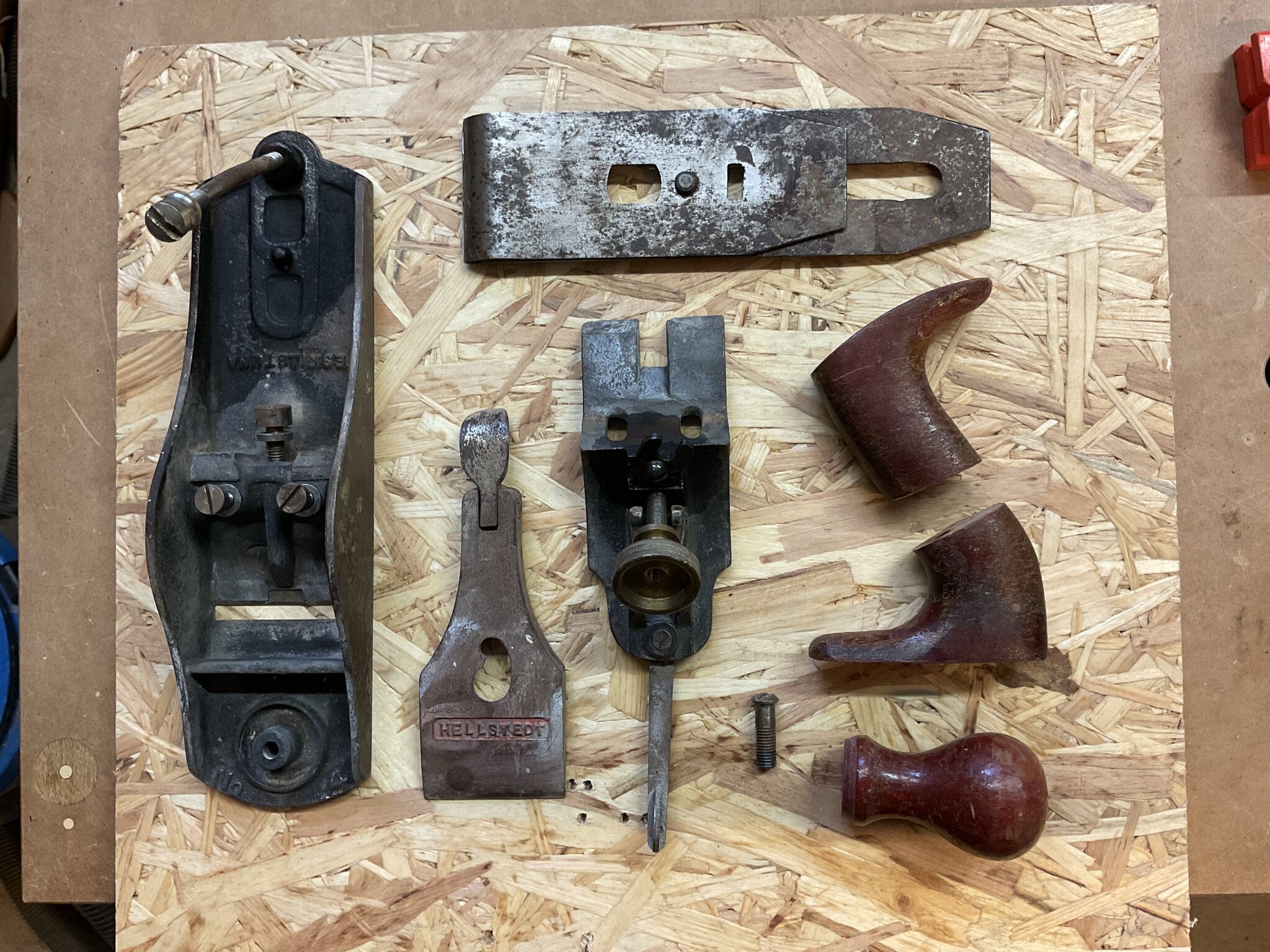

1: börjat med renoveringen av min lilla No 4 hyvel tillverkad av Hellstedt.
Full med gucka men på det stora hela i bra skick förutomdet bakre handtaget fick den sig ett bad i T-röd som en grovrengöring. Ska bli kul att sätta den i skick, den är liten och nätt och känns som en trevlig hyvel som jag kan ha glädje av.

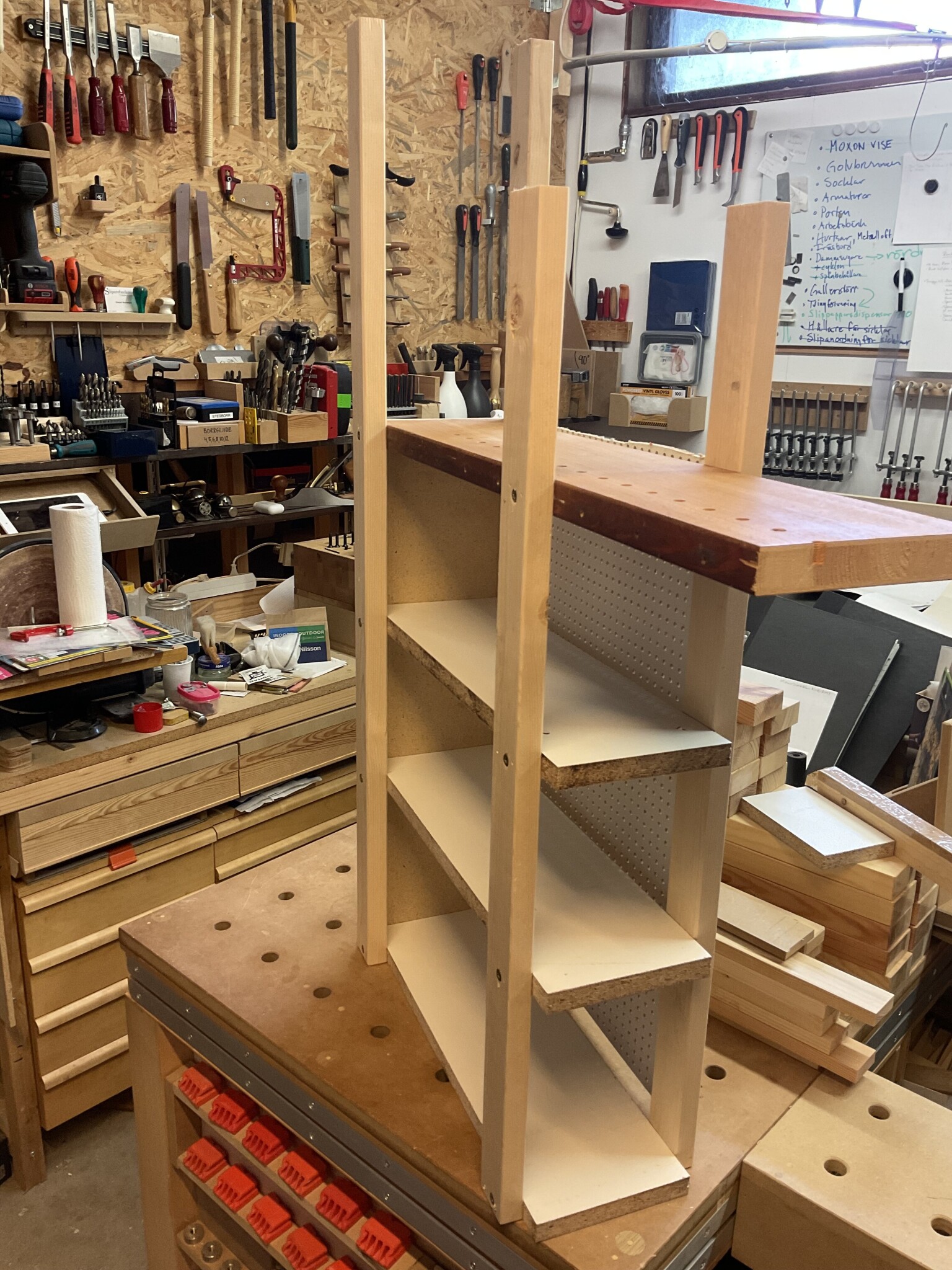

Bygger dessutom en liten låda att ha under en hylla till min verkstads-iPad. Det är en gammal mini som jag kör mot en blåtandshögtalare alternativt handsfreemojänger när jag har skyddslurar lite längre tid.
Det är som alltid fulsnickeri från början till slut med en blandning av spillmaterial; jag är just nu bara ute efter funktionen. Och ett visst dammskydd.

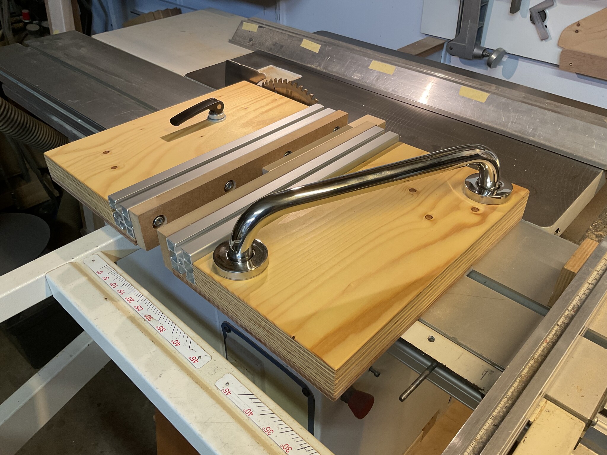

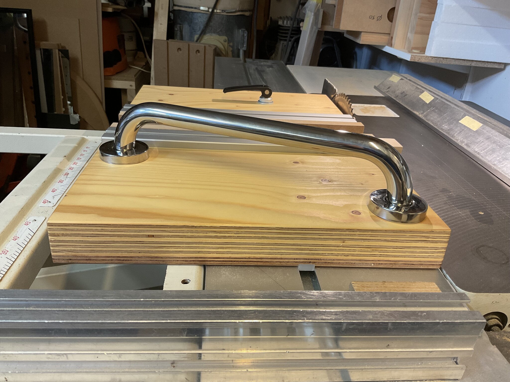

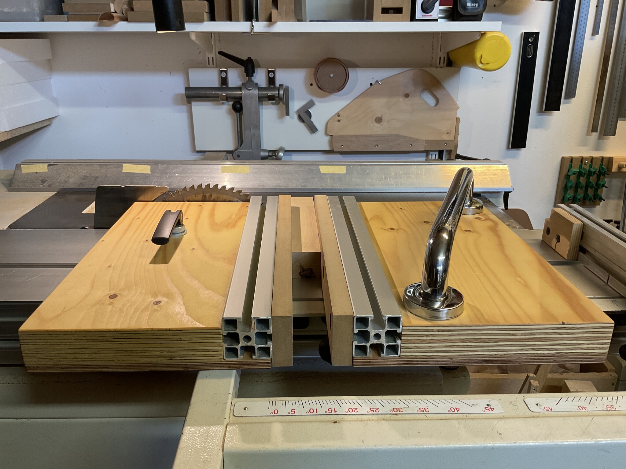

Det som ändå känns bäst är att jag idag äntligen fått löst ett handtag till min Fritz&Franz-jig till justersågen.
Bakre delen är lös och främre kan låsas för att inte behöva flytta fram sågens kapanhåll när F&F ska användas. Normalt trycker man hela paketet mot kapanhållet i ett framflyttat läge. Med handtaget blir det lättare att applicera tryck på ämnet vid sågning vilket påverkar resultatet och operationen positivt.
Handtaget är ett så kallat stödhandtag som man monterar i duschar och vid badkar med mera så att vi seniorer inte ska falla i onödan…
Inköpt på Jula för en hundring. Inte imponerad av kvaliteten men jag provmonterade handtaget på en träbit som spändes fast på arbetsbänken. När jag ryckt och tryckt mig trött hade det inte sviktat eller rört sig överhuvudtaget. Så jag bedömde att det dög för mina syften och skruvade fast det på ena halvan av tvillingarna. Äntligen ett handtag.
(Stödhandtag finns bland annat på Hornbach i olika längder, lite dyrare men nog lite bättre. Kanske är användbart till bords- och vertikalfräsar, sågslädar och liknande.)

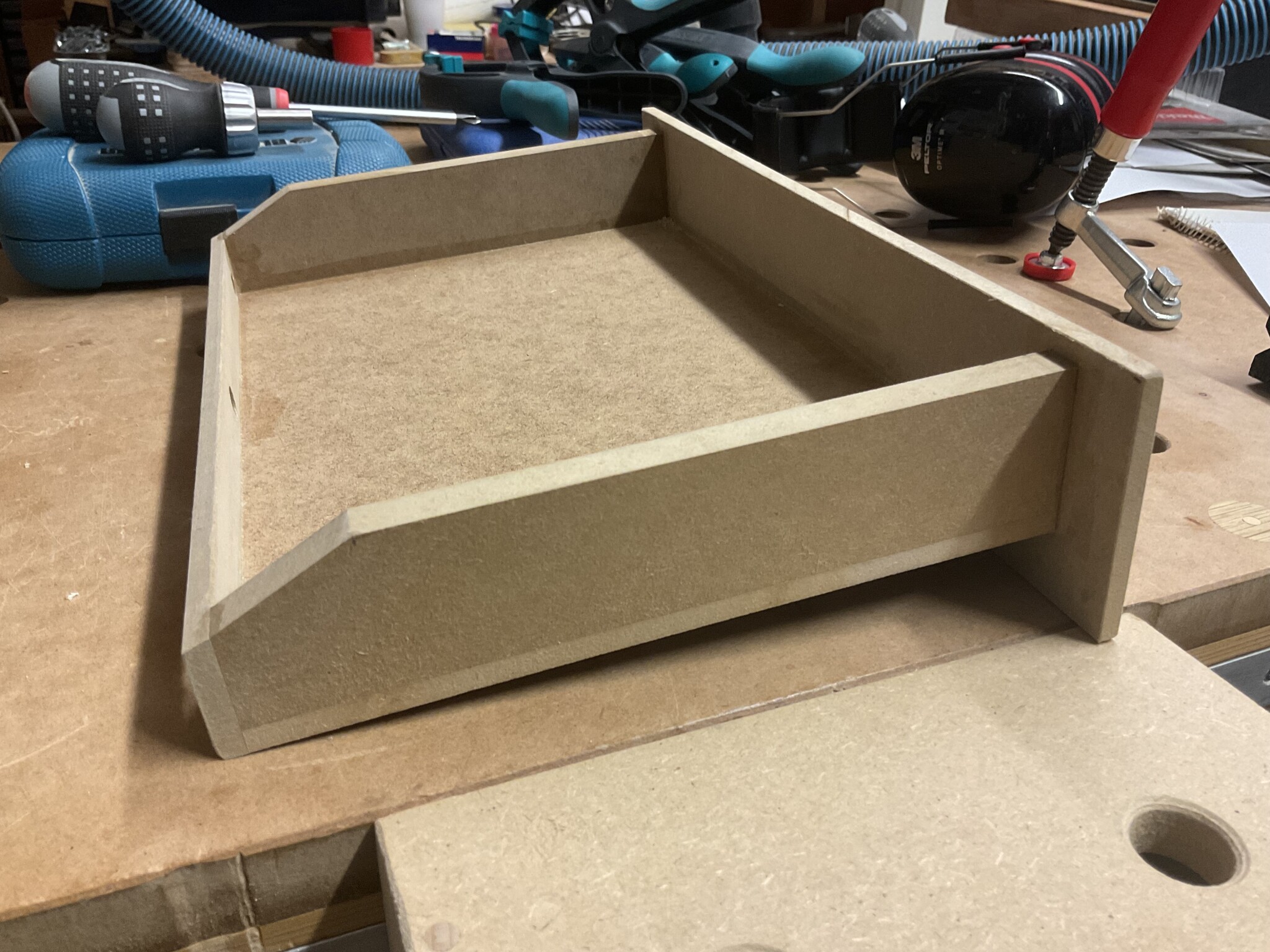

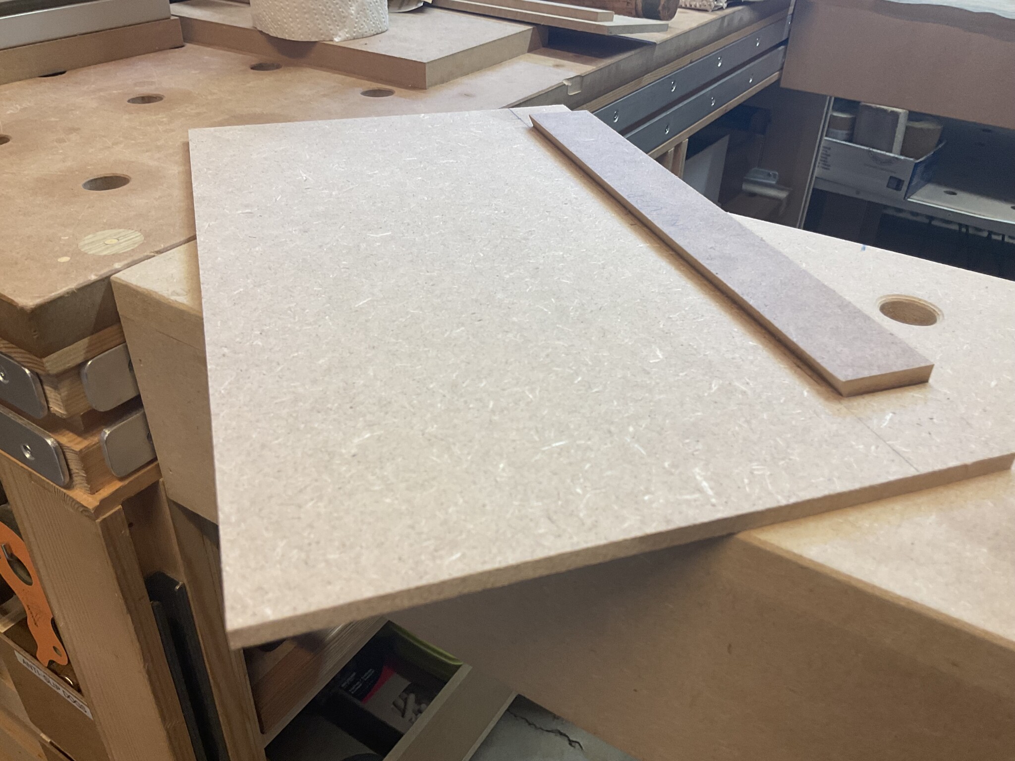

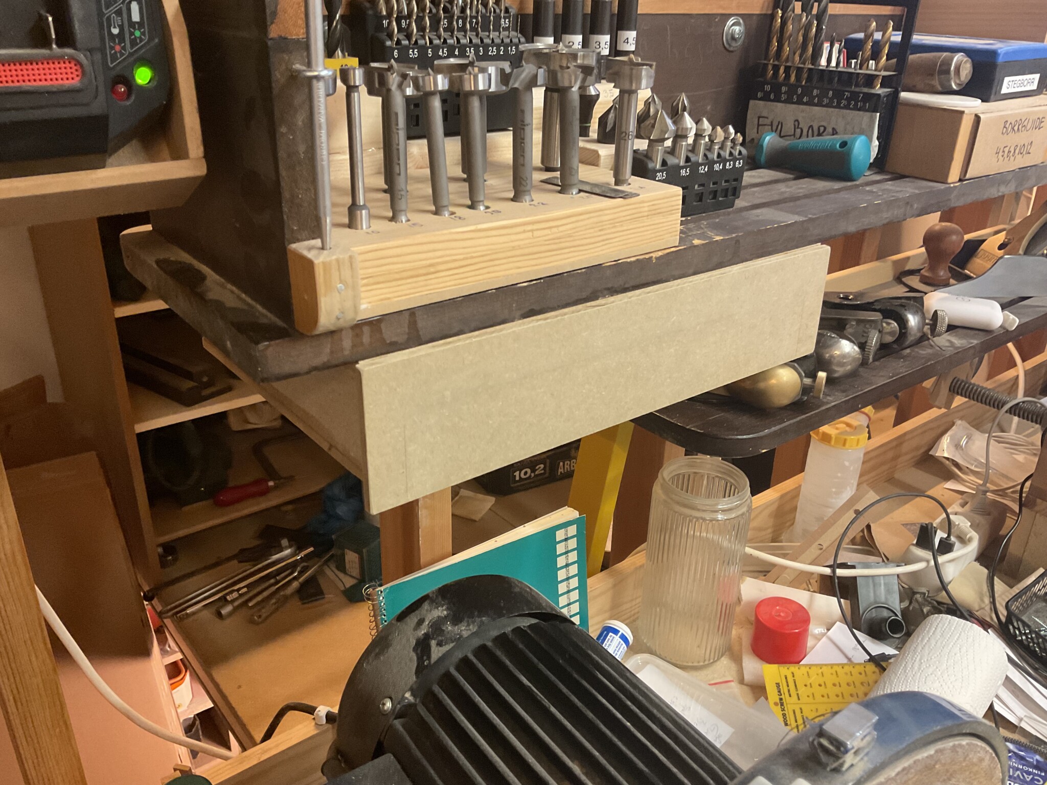

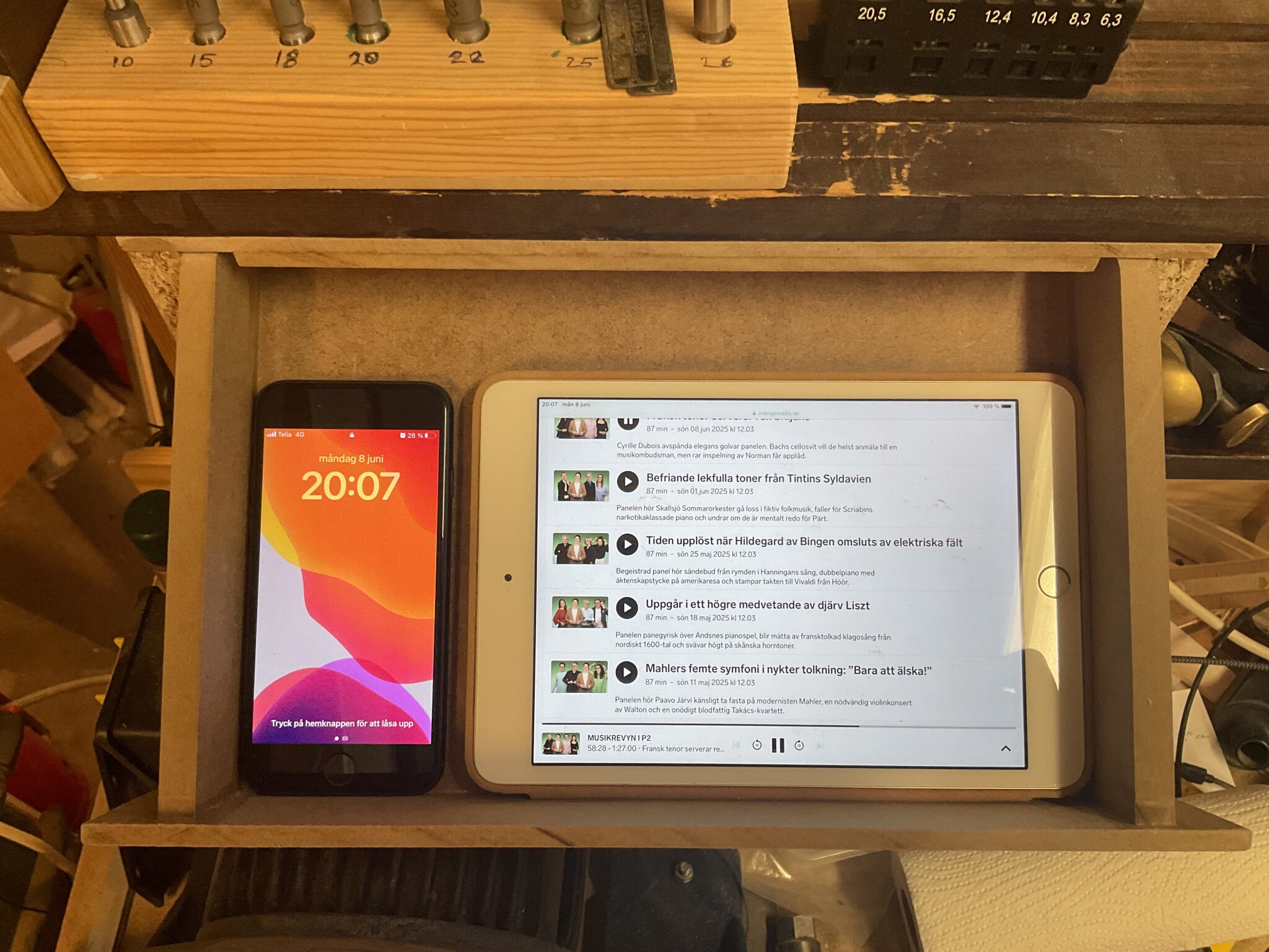

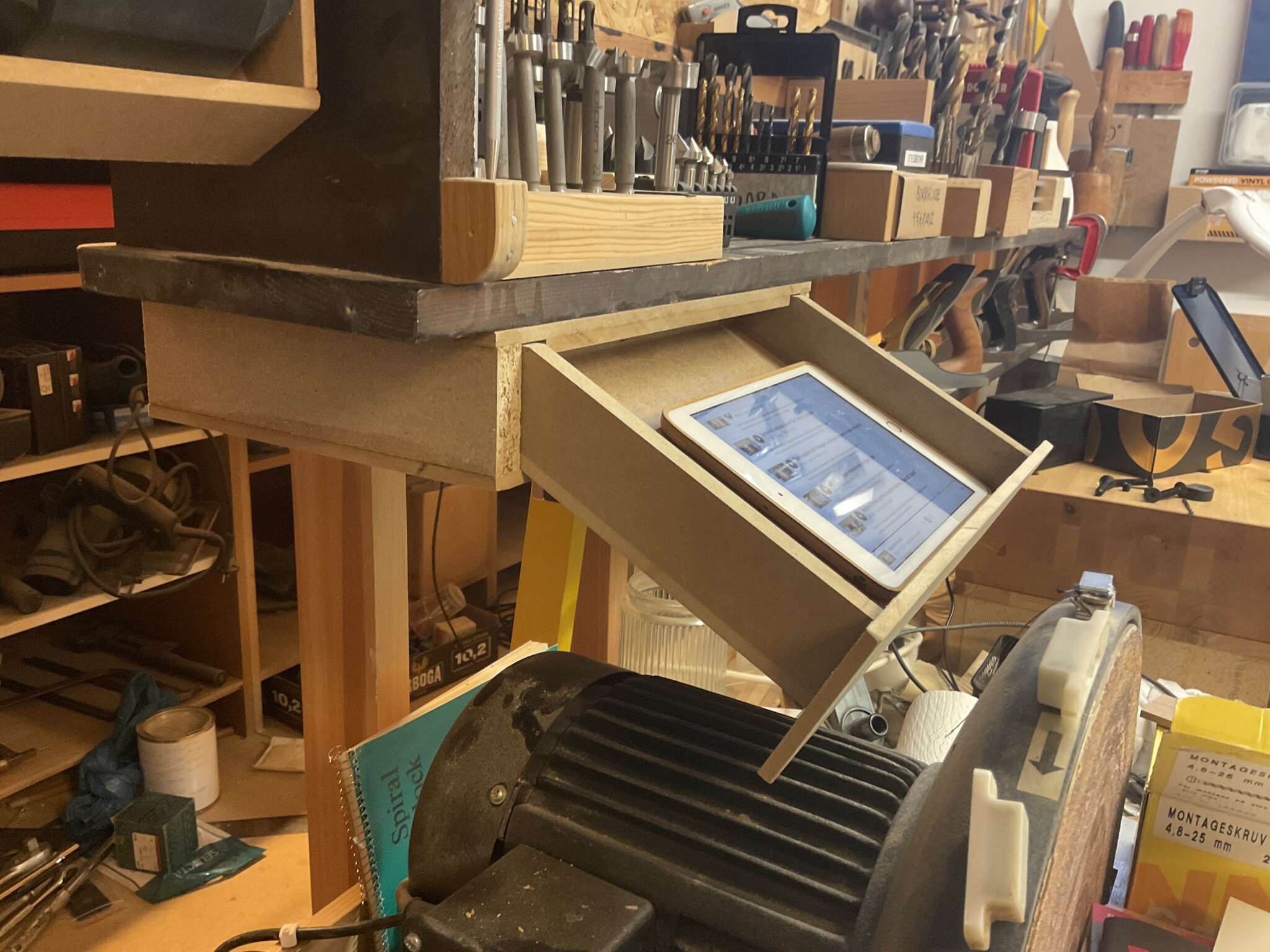

Lådan är klar!!! 🤪 Jag har avslutat ett projekt! 🥂
Har ju ”kreerat” en liten låda att ha min iPad Mini och mobilen i och så här fantastiskt snyggt blev det:
Lådan på plats under hyllan med borr och annat smått och gott, ett utrymme som är svårt att utnyttja.
Lådan tiltar när den är utdragen så jag kan se paddan och knappa på den utan att behöva plocka upp den.
Lådan är rymlig nog att ladda enheterna när de bor i den; i bakkanten är det hål att trä in sladdarna genom och höjden tillåter att de staplas.
Tiltningen löste jag såhär:
I framkant på ovansidan av stommen satte jag en gradlist med vinkeln in i utrymmet.
Bakänden av lådan har anpassats för att tilta och bakkanten griper tag i gradlisten där framme/uppe och stoppar lådan från att falla ur. Det krävs en viss uppmärksamhet för att inte dra ut lådan för långt men det är inte särskilt svårt och jag kan redan tänka mig några lösningar som underlättar.
Glad och nöjd ändå. 😊

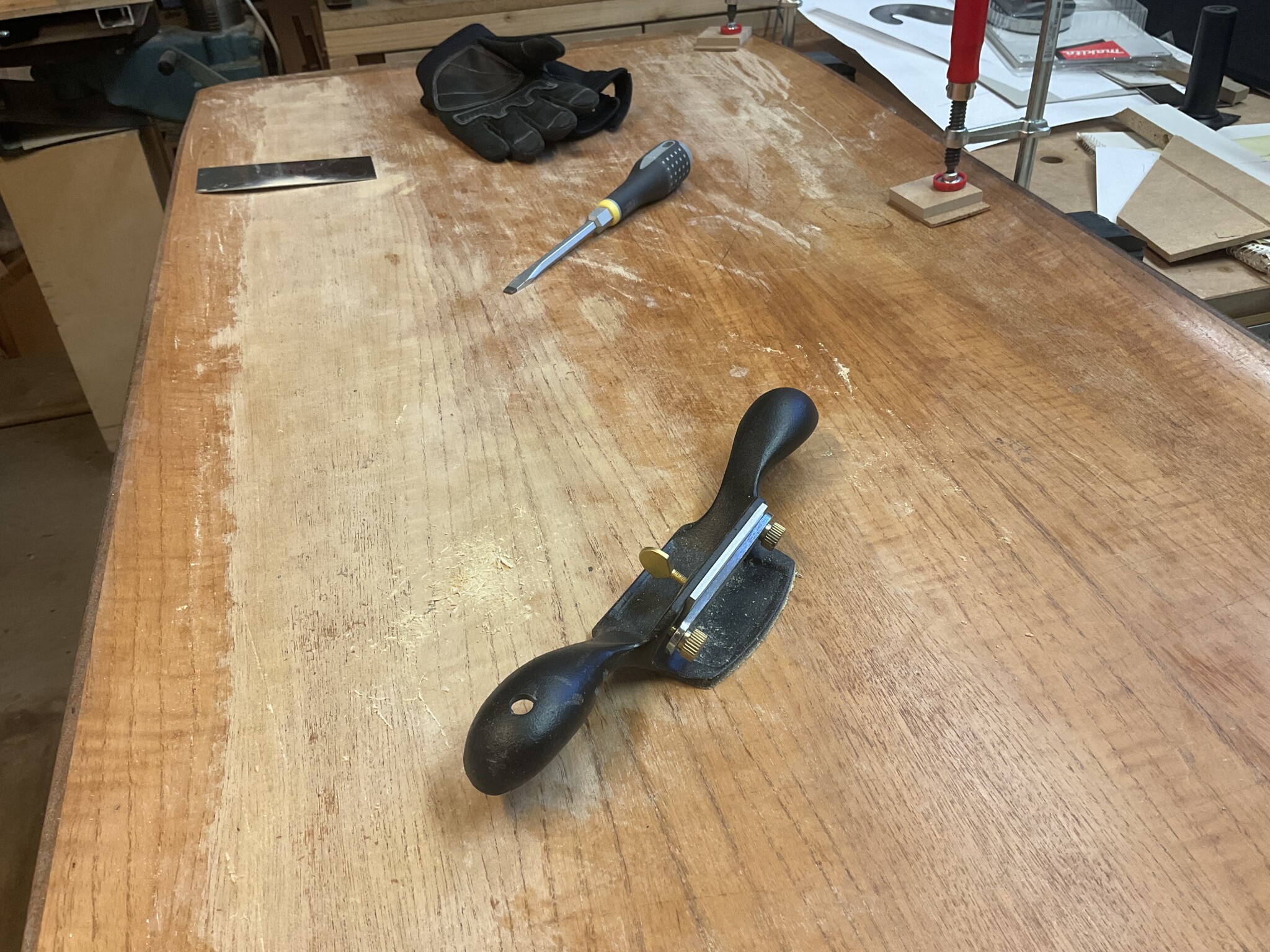

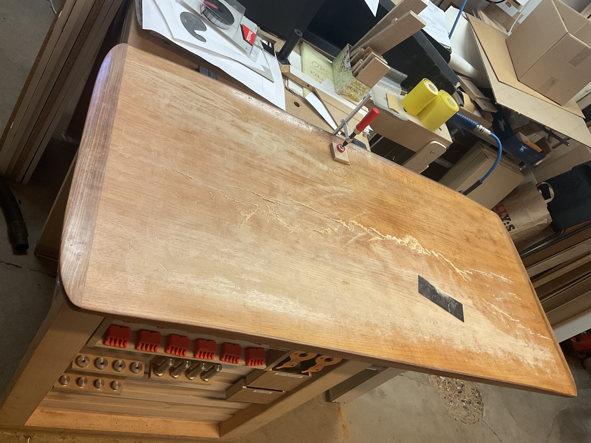

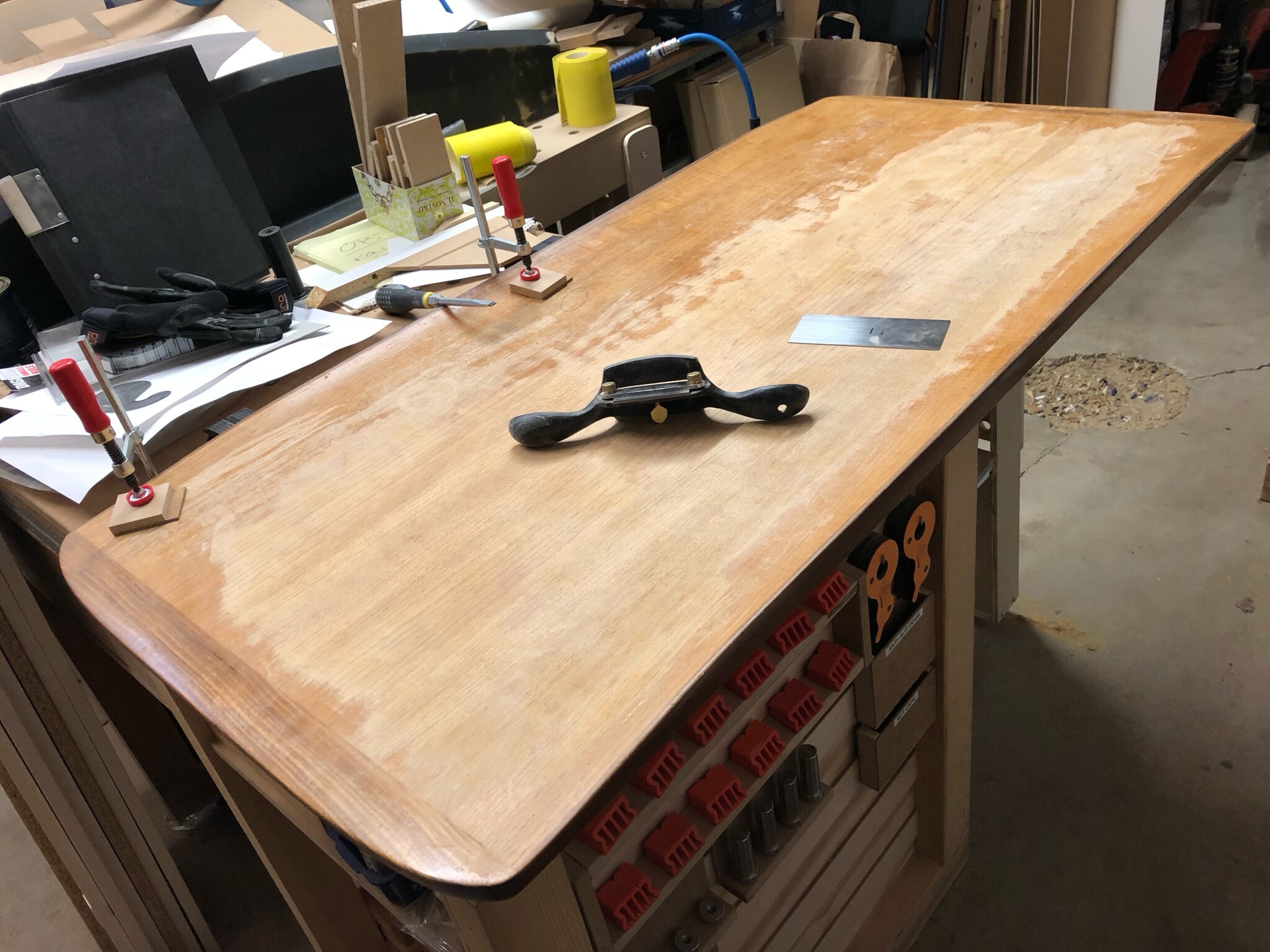

Har också börjat med renoveringen av ett soffbord från 50-talet i ganska uselt skick.
Lackat; mycket fläckar, glasringar och repor. Det ska bli intressant att se om det går att fixa det här till ett acceptabelt skick. Målet är att få det trärent utan att gå igenom faneret för att sedan lacka eller olja det.
Börjar med att gå på med sickel för att avlägsna all lack på ett effektivt men kontrollerat sätt.
Funkar bra men slitigt för mina artros-handleder så jag byter till sicklingshyveln. Nollar först stålet och tappar sedan lätt till på sulan med en nylonklubba för att få upp bladet en aning. Vill ju bara ta lacken och helst inget trä.
Yes! Avverkningen är effektiv men mer skonsam mot tummar och handleder och faneret tar inte skada. Sicklingshyveln är alltså ganska perfekt postad, skönt att det gick vägen på första försöket.
Efter ca tre timmar är detta resultatet, det mesta av lacken borta. 👍 Ett annat resultat är en viss matthet i axlar, armbågar och handleder samt — trötthet till trots — tillfredsställelse!
Det är bara att gneta på!

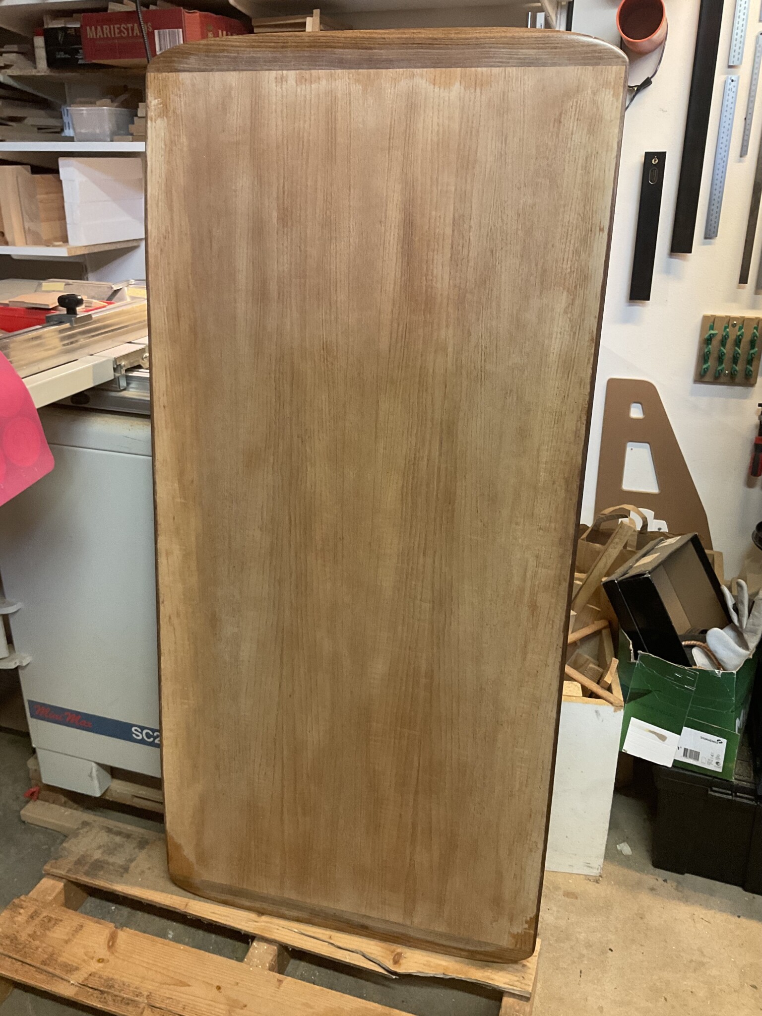

Och här är nu bordsskivan med allt synligt lack borta, nu är det dags att börja slipa den — för hand — och tror att jag startar på P120 via P180 och slutar på P240.
Långsidorna är lite ”uppvikta” och kortändarna sluttar nedåt och lite olämpliga för sickling så där blir det enbart slipning. De är i massivträ och lite tåligare så där krävs inte samma försiktighet.

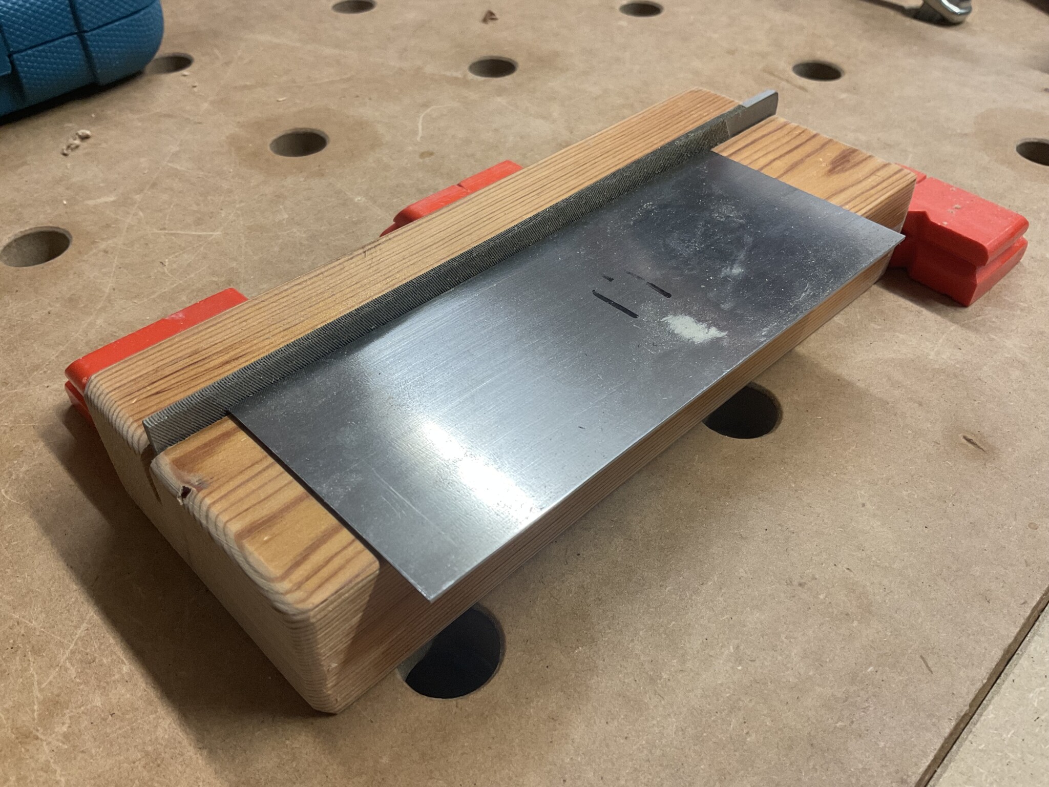

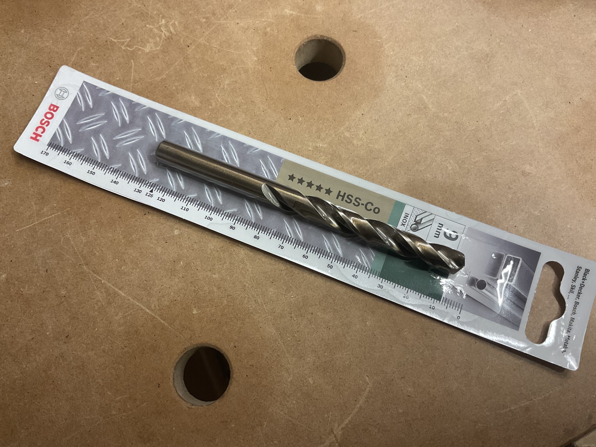

En bieffekt av att använda sicklar är att de blir slöa och behöver slipas. Jag har en liten hög men börjar få brist på skarpa. Alltså dags att skärpa.
Min slipmojäng för sicklar gör det enkelt att lösa skärpningen men jag har saknat ett sickelstål för att böja eggen; för att åstadkomma det bör ju sickelstålet vara hårdare än sickeln.
Så idag tänkte jag att jag skulle testa en tanke jag haft ett tag så jag åkte till Jula och köpte ett nio millimeters metallborr från Bosch för 99 spänn.
Det är ett kobolthaltigt HSS-borr som borde vara hårt nog.
Jag ska helt enkelt göra ett handtag och borra ett hål i det med det nya borret. Sedan skall jag antingen epoxia in borret i handtaget eller fixera det med låsskruvar och sedan hoppas jag att jag har ett fungerande sickelstål. Värt att testa tänker jag.
Det blir alltså skaftet jag ska använda, kanske lite kort med ett utstick på bara 40-50 millimeter men borde funka ändå. Alternativet är att köpa ett men då pratar vi nästan 600 kronor exklusive frakt. Lite dyrt för en metallpinne med en fin logga…

Jag brukar försöka med klingan på en skruvmejsel, men det kanske egentligen är alldeles för mjukt och värdelöst? 😳 Sickling är väl heller inget jag gör direkt ofta...P Pysslarn skrev:
Jovisst, såg den hos rubank.se för drygt tvåhundra men tycker den verkar flimsig. Att det är Veritas som ligger bakom är ingen kvalitetsgaranti för mig; inbillar mig att det blir svårt att få fram en bra krok på sickeln med ett stål som skall hållas mellan pekfinger och tumme. Låter mer som att det blir en lätt smekning än tillräckligt tryck.J Jan271 skrev:
Föredrar något à la Clifton för 534 kr eller Lynx (som jag missat tidigare) för 333 kr.
Men glad och tacksam för tipset ändå! 👍
//Ronnie

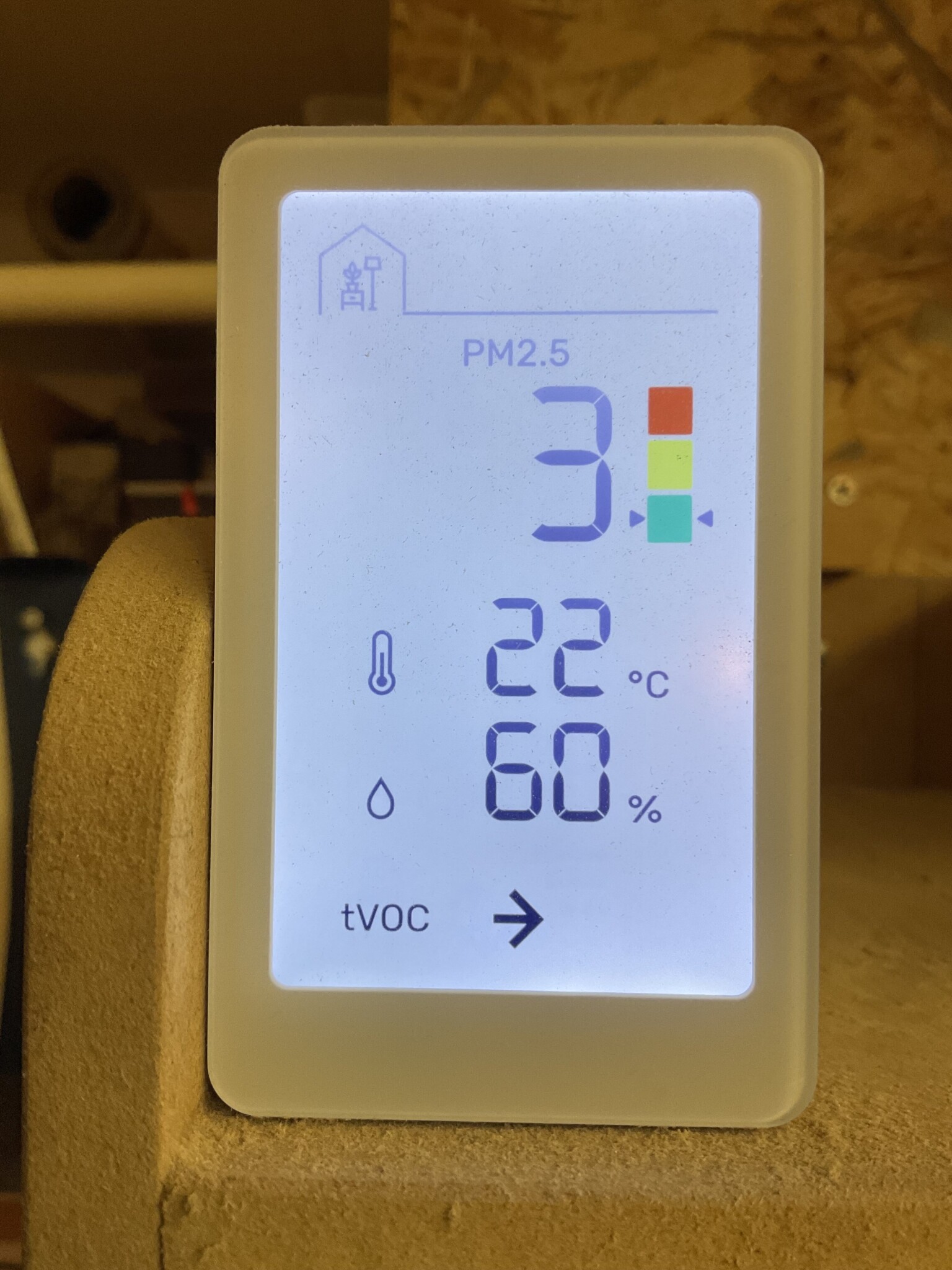

Egentligen har det väl kommit smygande en tid men för ett par dagar sedan sågade jag en hel del 18 millimeters spånskiva på justersågen och luftpartikelmätaren fick tokspel.
Har ju en sådan här — ”Vindstyrka” från Ikea — som känns vettig. Utgår inte från värdena som sådana utan håller mest koll på förändringar i avläsningarna men den känns rätt stabil i sitt mätande. Ett till fyra pm2,5 är standardvärden när jag inte kör maskiner, ungefär som här.
Som mest har den registrerat pm165 när jag kantsågat mdf.
Plötsligt såg jag hur den visade värden på uppåt tvåhundra när jag sågade spånet så jag tog på mig halvmasken och jobbade på; när jag var klar och sedan lämnade verkstaden för dagen var mätningen uppe på pm278. Nästa morgon var värdet på mätare pm65 när det borde varit ett så nu var luften ”förstörd” på allvar.

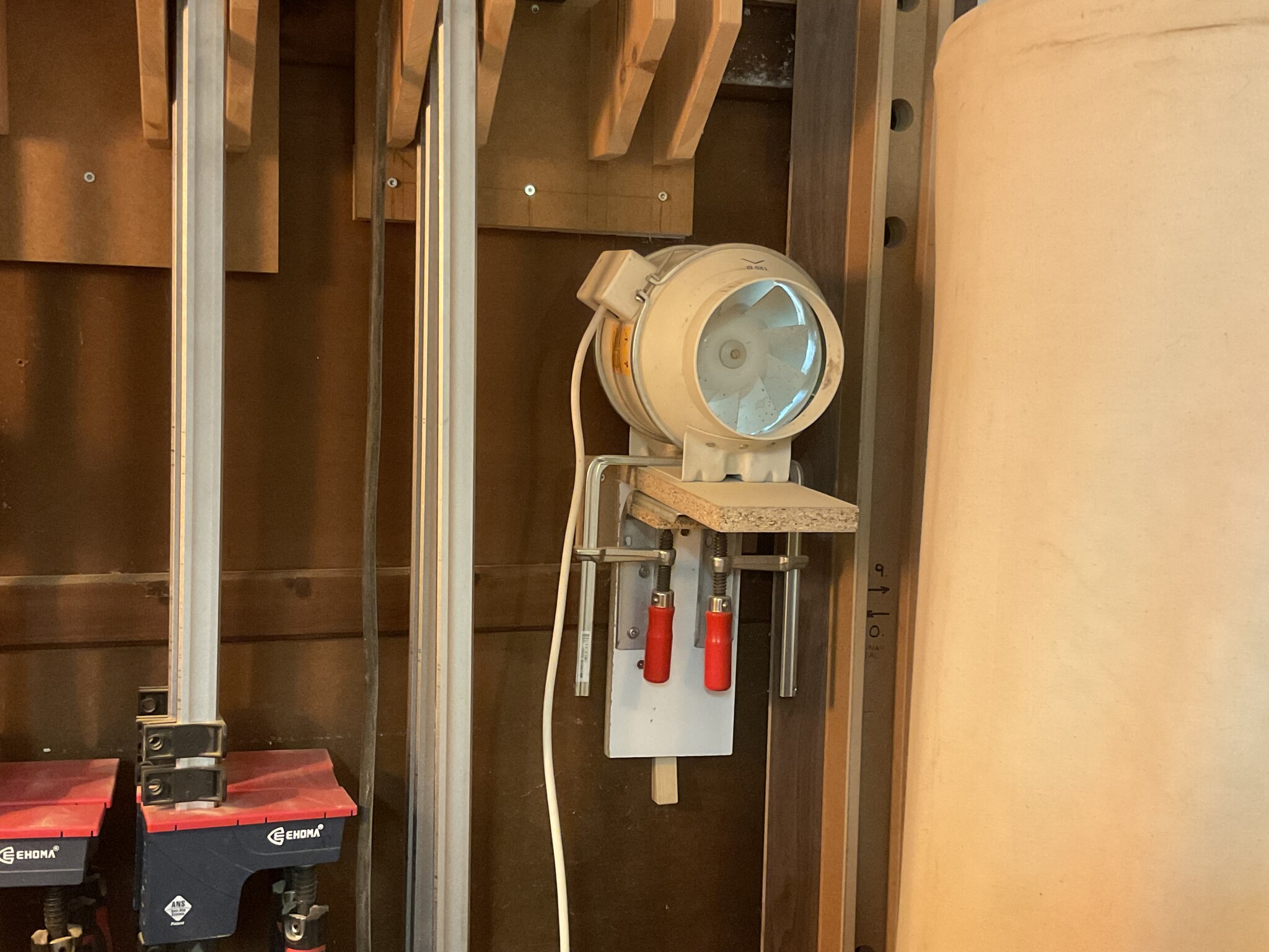

Satte en hålsåg i min största skruvdragare och sågade upp ett hål i den gamla garageporten. (Som för övrigt bara var 30 millimeter tjock och isolerad med wellpapp — här finns ett stort utrymme för förbättring isoleringsmässigt.
Gjorde en fulkonsol och satte en rörfläkt i hålet, ställde en dörr på glänt för att få lite inluft och började blåsa ut.
Fläkten omsatte förvånansvärt snabbt luften i verkstaden och jag kunde ta av mi halvmasken.

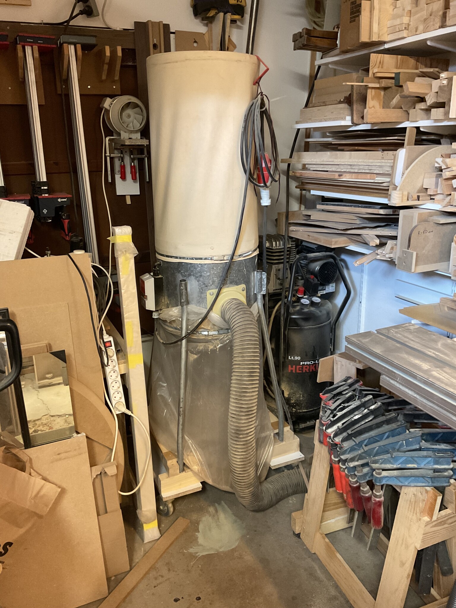

Så, vad var det som orsakade damminfernot då?
Såklart hade spånuppsugningen upphört att fungera, att effekten har sjunkit har jag registrerat men plötsligt var det bara stopp.
Tog loss slangen och hittade en hög med damm direkt innanför stosen men det jag hade missat — och som gjorde mig förvånad — var att textilfiltret (ni vet, gammal säck typ) var helt packat med trädamm. Slog loss cirka 20 till 25 liter packat spån ur filtret.

I övrigt har jag gjort en låghalt hylla.
Ja den är ful och ja den består av olika material.
Den ska stå här:

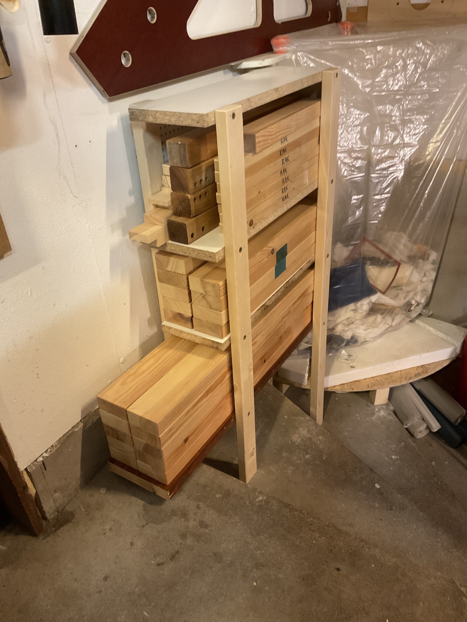

Varför gör man nu en sådan här hylla om man vill försöka ägna sig åt möbelsnickeri?
Jo, för där ska mina spännklossar bo.
Tidigare har de bott i min arbetsbänk men nu får de flytta till eget boende och ersätts av fixturer och jiggar som har med bänkrelaterat arbete att göra. Tänk stötlåda och, jaaa, stötlåda och…
Nämenvafan! Nu har demensen satt in på allvar; i nästa post får jag i bild visa de attiraljer som jag tänker hänga på arbetsbänken. Jösses!
Bad maskinen om ursäkt för dåligt underhåll och kopplade ihop grejorna igen och nu sög det. På riktigt!
Med detta kommer trevligare luftpartikelmätningar också.
