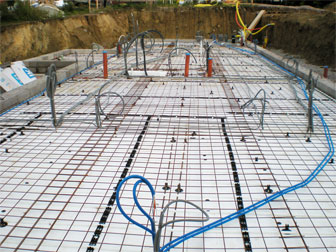

I villor används som regel färdiga balksystem, men i Mats hus är bjälklagen istället armerade och gjutna som i ett flerbostadshus. När gjutningen skulle genomföras visade sig leverantören inte ha den betong som Mats beställt. Det enda som fanns till hands var en typ av betong som används för brobyggen.
– Arbetet kunde inte vänta så vi fick gjuta med brobetong istället. Det är ett betydligt dyrare material, men efter hårda förhandlingar fick jag det för samma pris som det material jag först beställt.
Hela driftssystemet – el, golvvärme, vattenledningar, ventilation, luftkanaler till eldstäder och kommunikationskablar – ligger idag ingjutet i husets betongbjälklag. Den stora utmaningen för konstruktören och arkitekten var att anpassa bjälklagen efter kraven på husets höjd. Bland annat var det omöjligt att få rum med ventilationsrör i normalstorlek, så istället fick man specialbeställa rör av mindre, rektangulär dimension.
