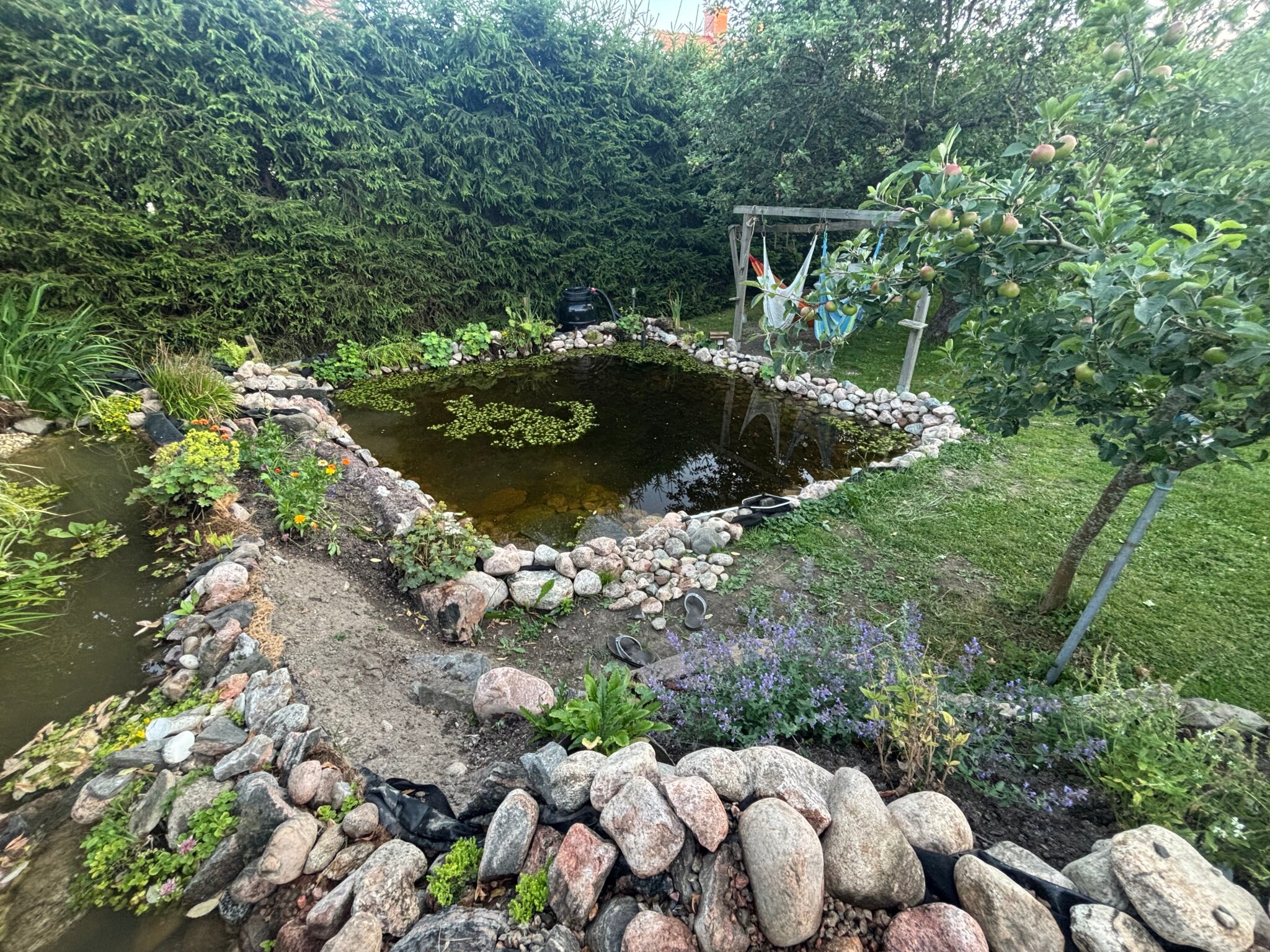

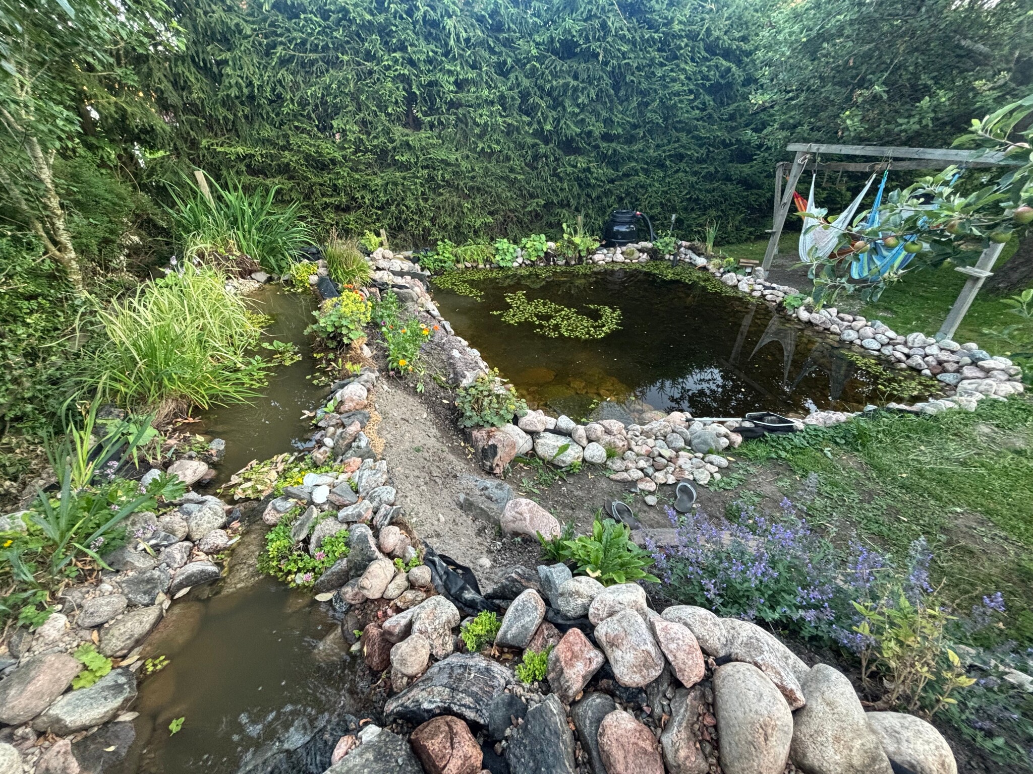

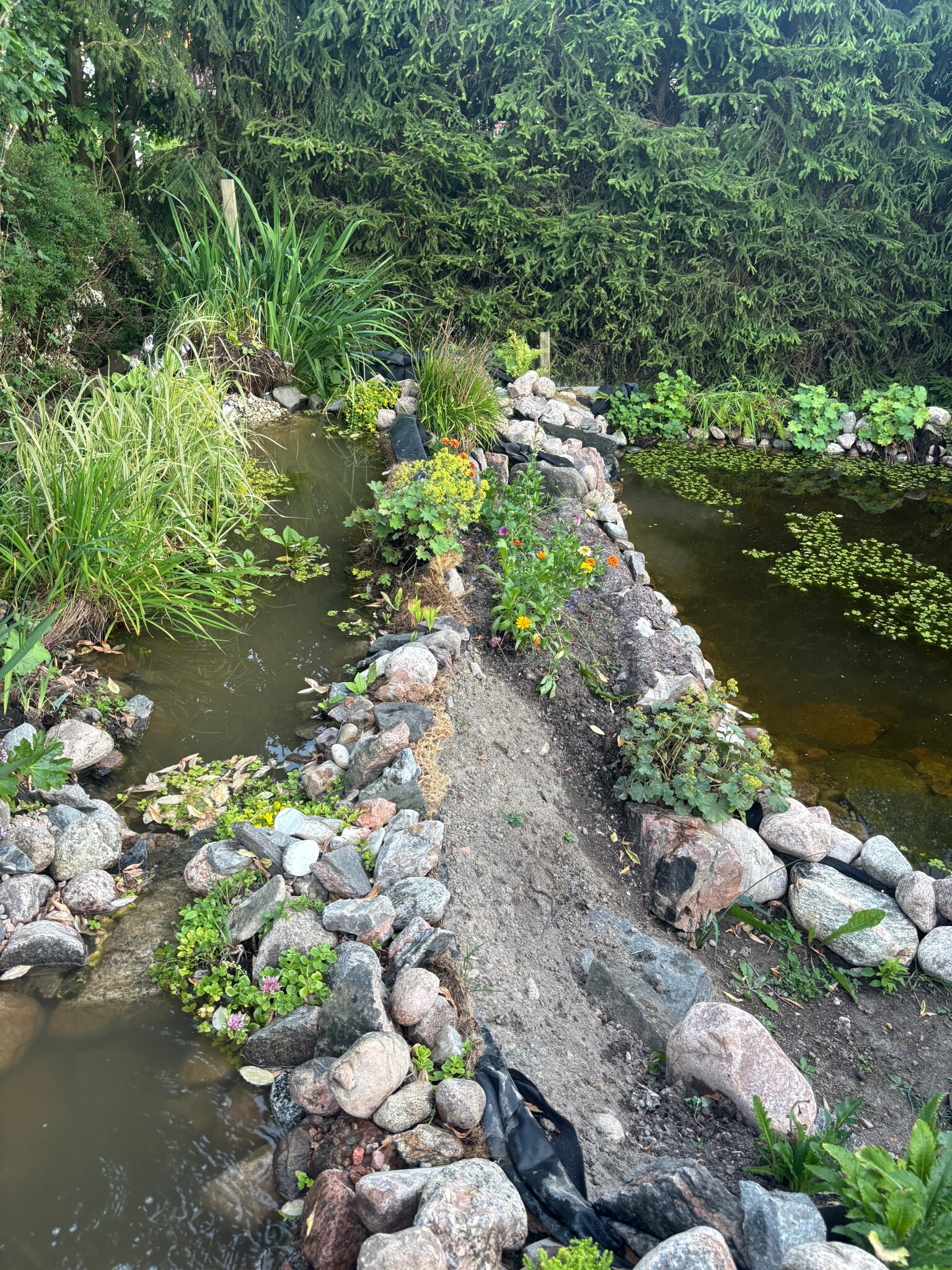

Jag har inte drunkat eller blivit uppäten av varesig fisk eller mygg. Faktiskt inte uppäten av något alls.
Men det har varit lite varmt och lite mycket med allt annat. Men igår var det svalare och inget som brann, droppade eller rök. Så då blev det et ryck.
All Jord är borta och endast en halv säck med stenar kvar. Nu är jag snarast oroad att de inte räcker till allt. Men Det skall väl gå att lösa
Nu har det faktiskt börjat se rätt vettigt ut och jag är rätt nöjd. Men till nästa år skall vi lyfta in lite storastenar på baksidan för att hålla allt på plats lite bättre.
Jag kommer betonga lite mellan stenar på de ställen som är stöttande väggar när allt ordnat sig, och överväger att ställa in filtret inne i häcken till nästa år.
Så får vi se hur vilka växter som tar sig och vilka perenner jag får flyttat i höst.
Men nu skall jag sprida ut mer sten på kvällarna. så gräsklipparen får hela sin nya yta.

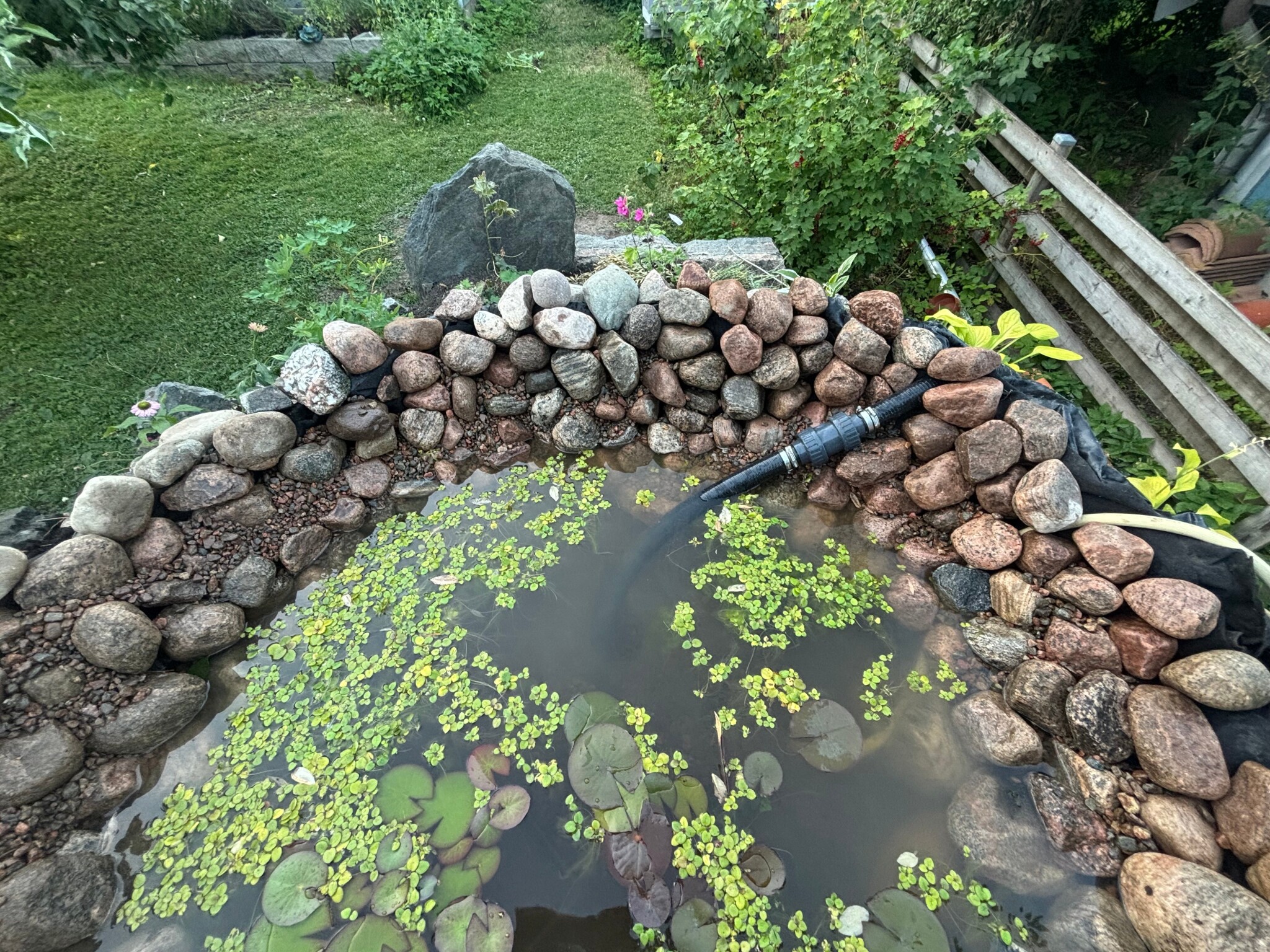

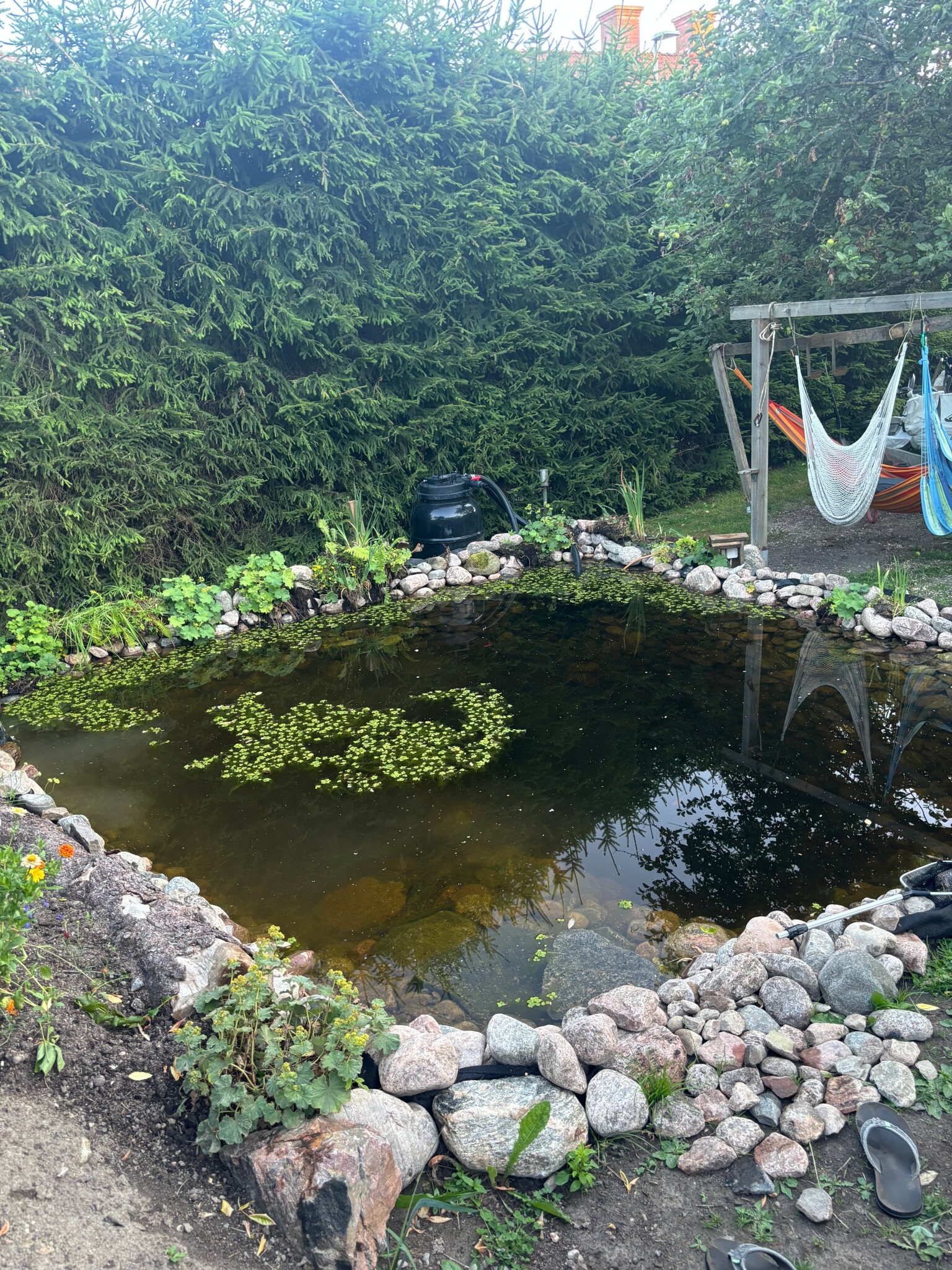

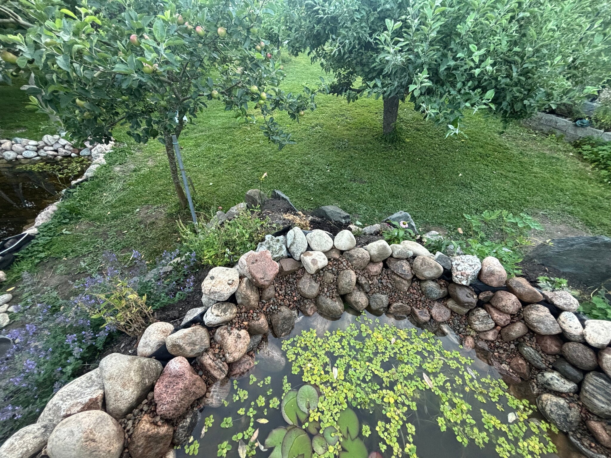

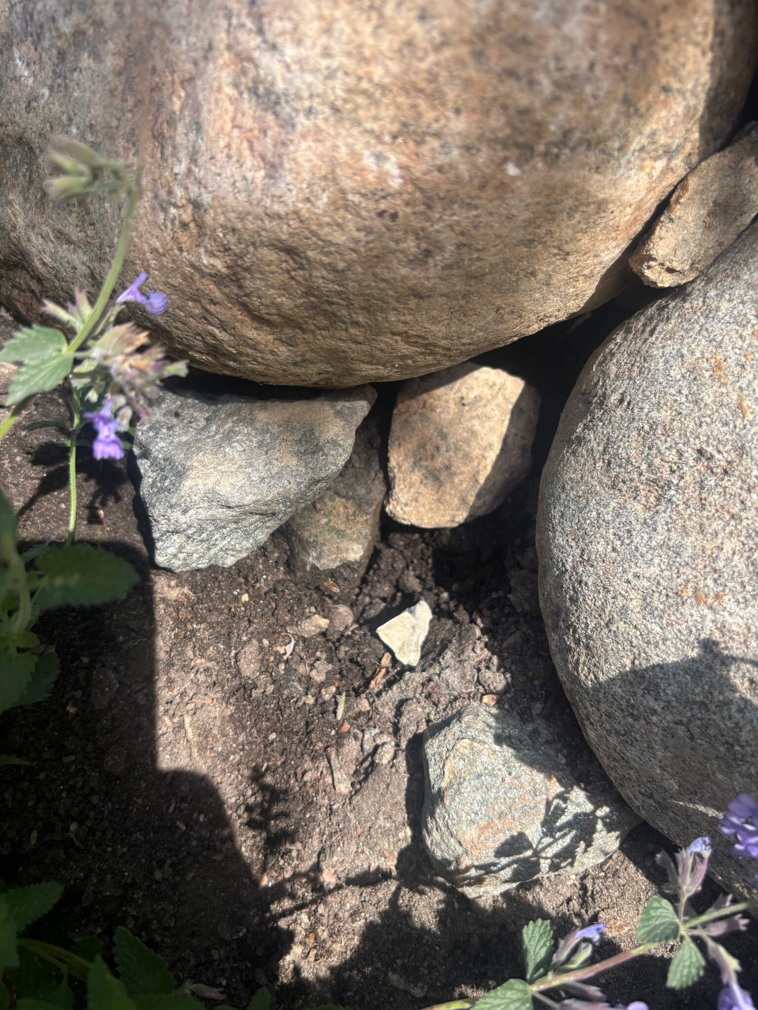

Igår nåddes en milstolpe i projektet!
Alla stensäckar är tömda! Nu finns det en liten hög kvar med småsten som skall sköljas och läggas där det passar.
Har fått lite snygga huggna stenar av farsan som skall bli en överliggare som håller överdelen av bäcken på plats.
Fick lite feeling och skaffade lite sommarguppies i den översta delen av Endler typen de klarar sig fint till 15 grader sedan får de flytta in i källaren under vintern. Samma med växterna de får stå under den hydroponiska odlingen så får de ljus iallafall och vattenbytena blir enkla.
Nu skall jag se vad som rasar mer och till nästa år skall vi ta in lite stora flaggstenar"keystones" som lyfts in för att stabilisera baksidan ytterligare och kanske sätta lite puts /betong mellan lite stenar som är fallbenägna.

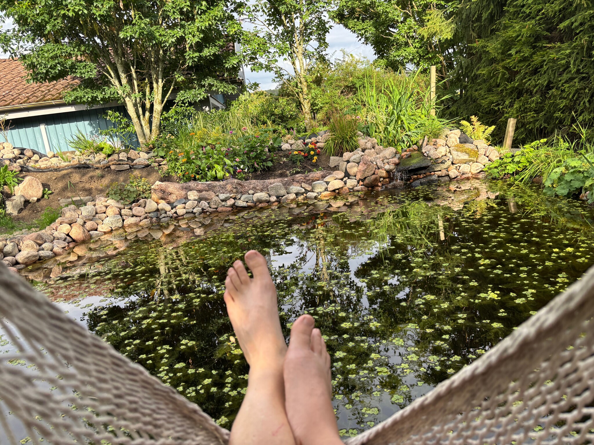

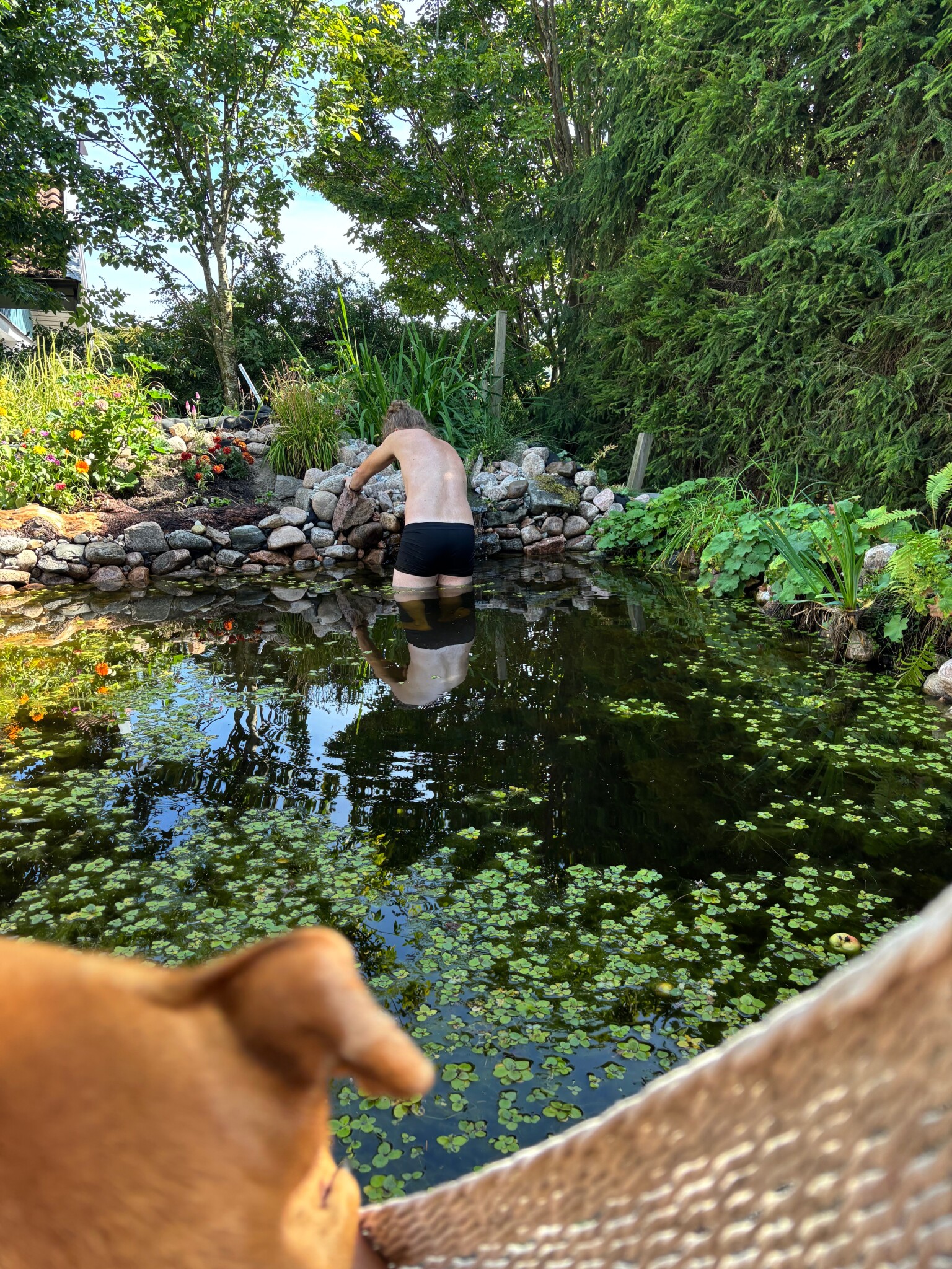

Så kom ju äntligen augustisemestern. Med ett internetuppehåll. Men misströsta inte jag har inte legat på latsidan, eller jo det har jag ju. Jag har fokuserat (nåja) på att få allt som inte blivit gjort undertiden dammprojektet blev gjort. Och så har vi försökt få vatten i dammen och hittat läckor och lagat dem, om och om igen.
Först idag har det blivit åt det fulla hållet.
Men vi tar månaden i turordning.
Först var det mycket slappa och njuta, Fullt fascinerade över att det kunnat bli så många guldfiskar trots ombyggnaden, och flytväxterna tog sig verkligen och har använts som gröngödsling i stor utsträckning.

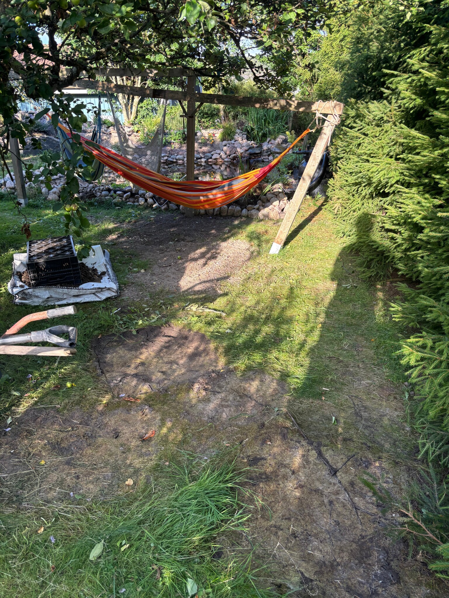

Men plötsligt började det läcka igen. och det letades överallt.
Hunden övervakade nogrannt läcksökninggen. Men det visade sig att en fläck aldrig riktigt torkade
Utloppet ur den översta/första dammen har jag succecivt höjt genom att bara lägga stenar och då blev utloppet bredare och bredare tills det helt enkelt började rinna utanför. så jag har sänkt nivån i denna delen och skall till våren ta och bygga om själva utloppet så att detta inte kan komma att hända igen.
Jag har fått hem de stora huggna stenarna som ger bäcken ett vackert och stabilt avslut. I bakkant har jag satt en bräda som avslut. Flytväxterna har en tendens att blocka utloppen och då höjs vattennivån i bäcken så det var bra att få till lite extra höjd.

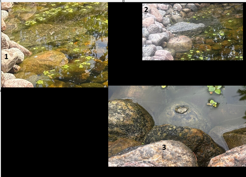

Hur ser du att den börjar läcka?

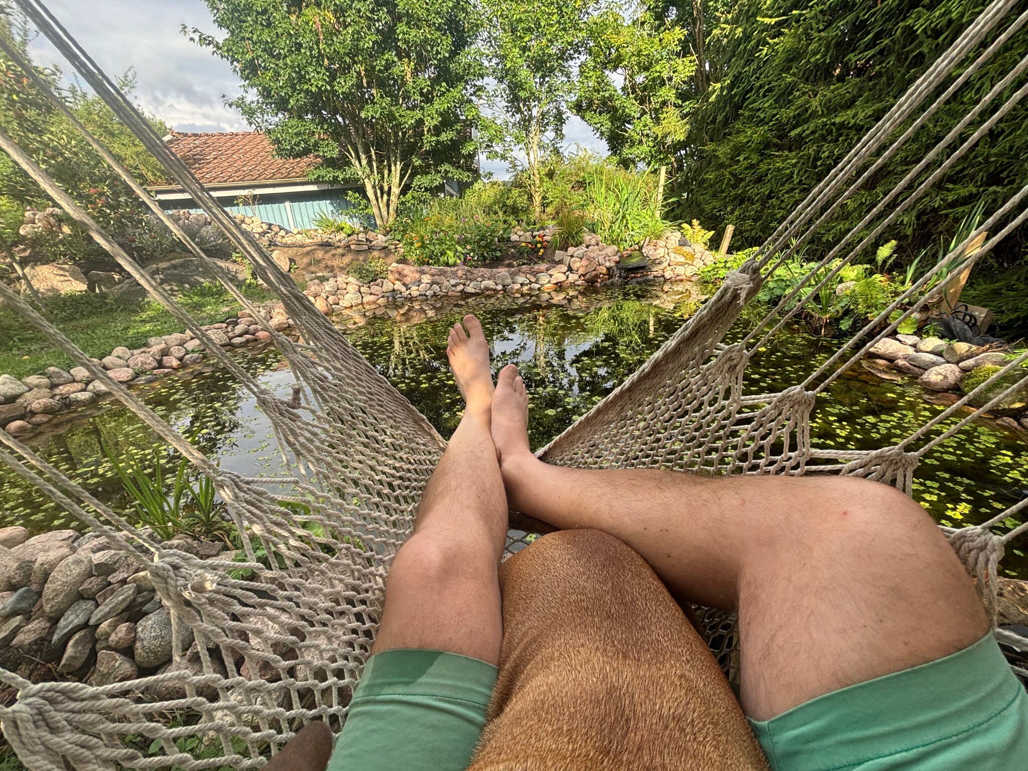

Tack, jag är väldigt nöjd nu efter att ha testat den

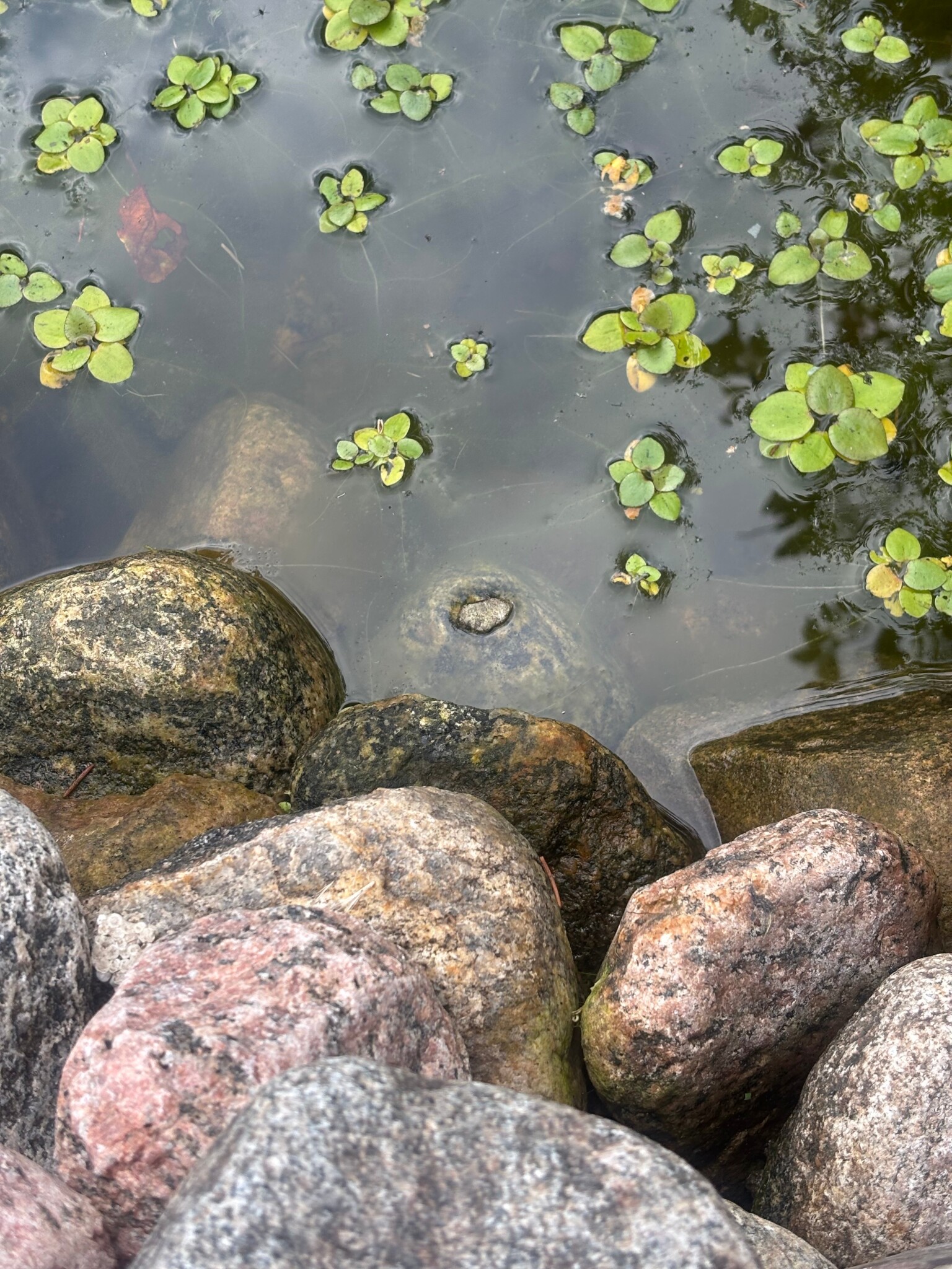

Hur man ser om det läcker?, jo men om det ser ut som bild 1 på förmiddagen och som på bild 2 på eftermiddagen, då vet man att det läcker och att det läcker mycket. Letar man sedan efter mindre läckor så lägger vi en liten sten på en annan sten så den är precis i ytan (bild 3). Sedan skall an inte underskatta hur mycket vatten som faktiskt försvinner en varm sommardag. Men är det en decimeter som försvunnit på en dag har du antingen missat att du haft elefanter på besök, eller så rinner vattnet ut någonstans.
Mygg frågan är redan besvarad.
