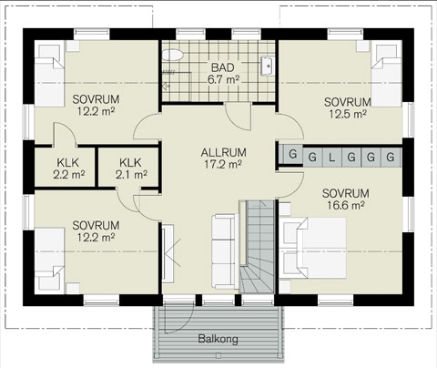

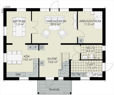

Huset är ett sk 1½-plans hus med förhöjt väggliv. Detta innebär att man får snedväggar på ovanvåningen som på ett 1½-planshus, men man kan utnyttja hela bredden på ovanvåningen vilket påverkar kvadratmeterpriset positivt. Man kan även få ljusinsläpp från alla väderstreck utan att behöva sätta in takfönster.
Standarden är medelhög med t ex aluminiumklädda fönster och ljudisolerade mellanväggar som är dyrare alternativ, men också fönsterbänkar av MDF och laserad furutrappa som är billigare än vad en del konkurrenter levererar.
