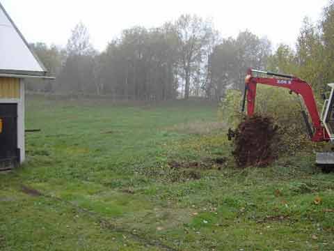

Projektet inleddes således med att föräldrarna köpte till mark från grannen för att bröderna skulle kunna förlänga ladugården tolv meter. På så vis skulle värdet på deras mark och hus öka, samtidigt som garagebygget kunde påbörjas. De rensade marken på träd och gjorde iordning den. Tony och Håkan använde sedan sina sparpengar till att gjuta en platta och fick hjälp av deras snickarkompis.
mark
De gjorde iordning marken för att gjuta platta. Foto: Tegheim
När plattan var gjuten beställde de takstolar och virke och därefter byggde de stommen.

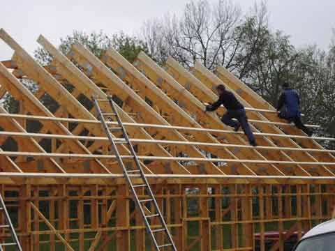

Som med alla projekt gäller det att du är duktig på problemlösning för det uppstår i stort sett alltid ett par hinder som du måste ta dig över. Tony och hans bror Håkan stötte på sitt första problem redan när de fick takstolarna. På något sätt hade det uppstått missförstånd om huruvida måtten på takstolsritningen var mätta från under- eller överkant och resultatet blev för låga takstolar. Det saknades 27 centimeter upp till noc
Efter ett samtal till företaget som tillverkat takstolarna fick de köpa loss kilar till en billig summa.
– Han tyckte att jag gjort fel, men i samma mening var han beredd att hjälpa oss mot en mindre kostnad. Jag tog det som ett erkännande, säger Tony Tegheim.
Två tredjedelar av takstolarna var normalstora för att de skulle ha loft i den änden, den sista tredjedelen bestod av saxstolar, för att de skulle få högre takhöjd och på så sätt få in en billyft.

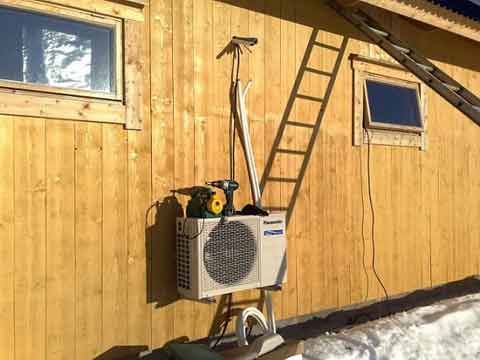

De fick även en värmepump på plats men den överlevde inte länge.
värmepump
Värmepumpen på plats. Foto: Tegheim
– Den var inte dimensionerad för vårt garage och klarade inte av att värma upp det. Men vi fick den utbytt mot en kraftigare variant sedan.

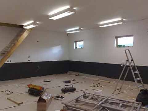

År tre slutförde de alltså projektet. De inledde med att sätta gipsskivor på spånskivorna och gips i taket, de byggde även en rejäl trappa upp till loftet. De tog dit en målarfirma för att spackla och slipa, sedan målade bröderna hela insidan och lysrören kom på plats. Betonggolvet behandlade de slutligen med betongolja.
Gångjärnen till dörrarna i garaget är specialdesignade av Tony för att dörren inte ska stjäla utrymme när den öppnas. Dörrarna är av stål, men i dagsläget funderar de på att byta ut dessa mot trädörrar istället. Precis som med husprojekt finns det alltid förbättringar och förändringar, och trots att hobbygaraget används flitigt sedan två år tillbaka finns det fortfarande saker som inte är färdiga.
