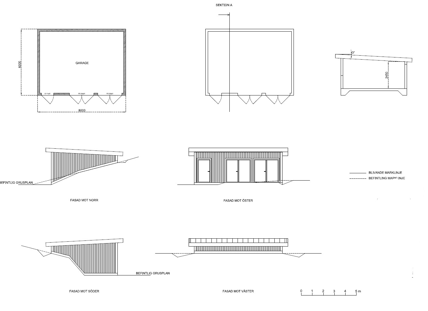

Här är bygglovsritningarna:
Vi var lite väl snabba med att skicka in ritningarna, så portarna blev alldeles för små. Vi kommer att behöva ändra så att vi bara har två garageportar. Vi har inte riktigt förstått om vi måste söka nytt bygglov för det, eller om det går in under åtgärder som inte längre behöver bygglov i och med de nya reglerna.

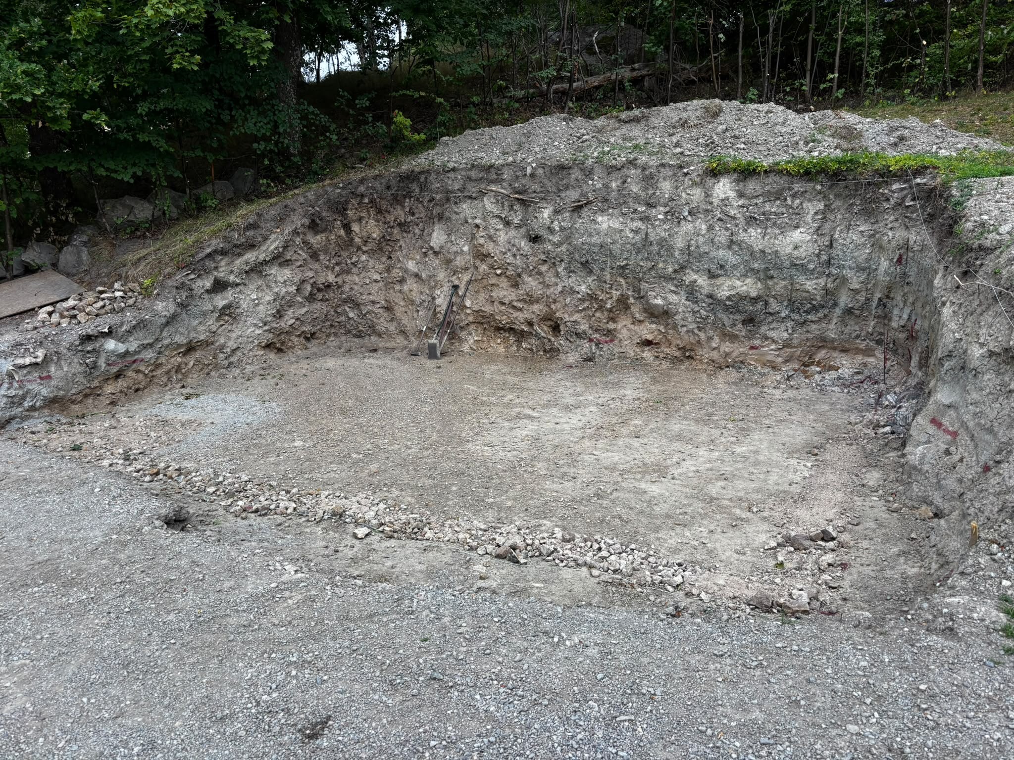

Hittills har vi grävt ur slänten. Så här ser det ut just nu:

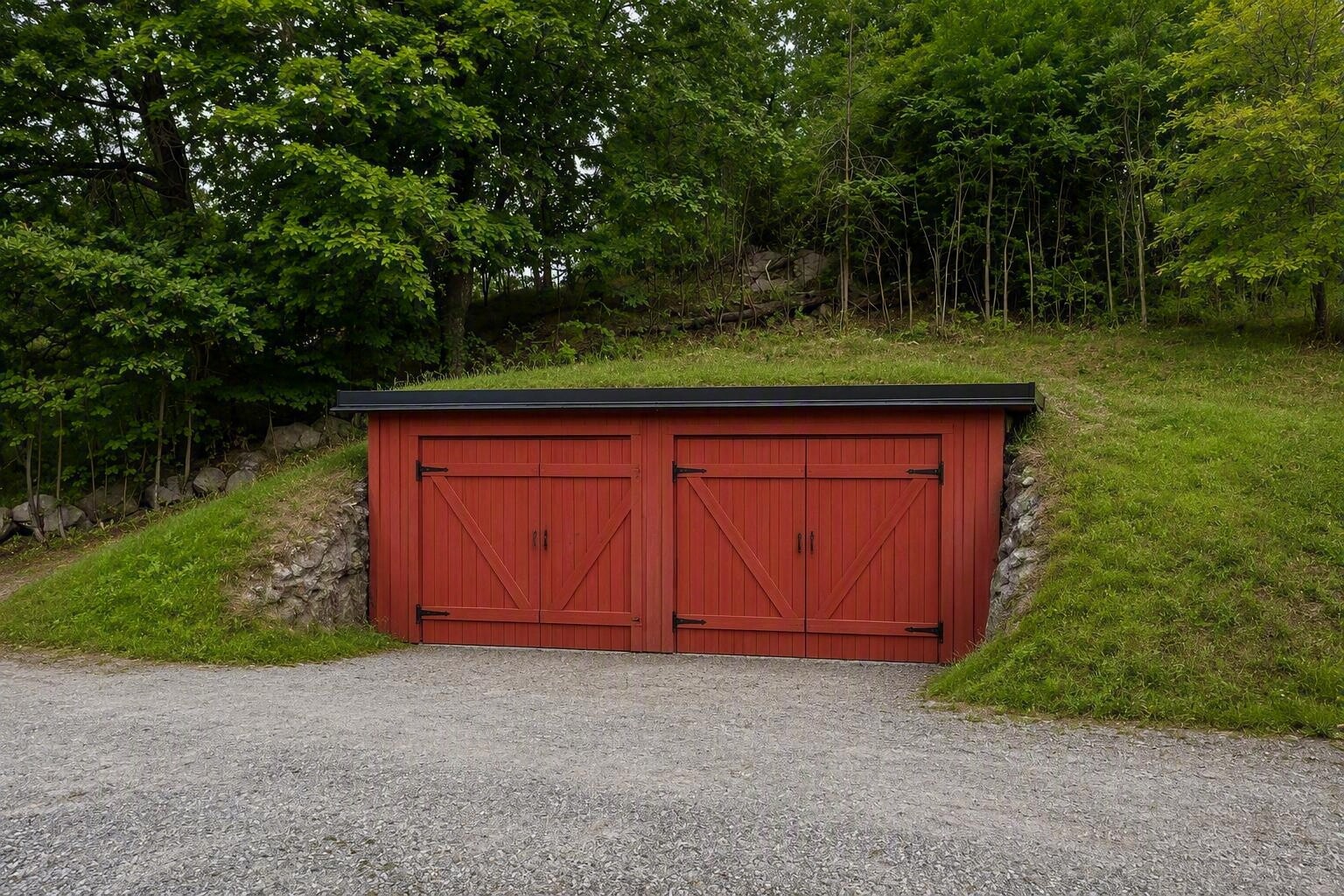

Ungefär så här är tanken att det ska se ut när det är färdigt (ChatGPT placerar garaget lite långt in i slänten - det kommer att vara lite djupare än det ser ut här):

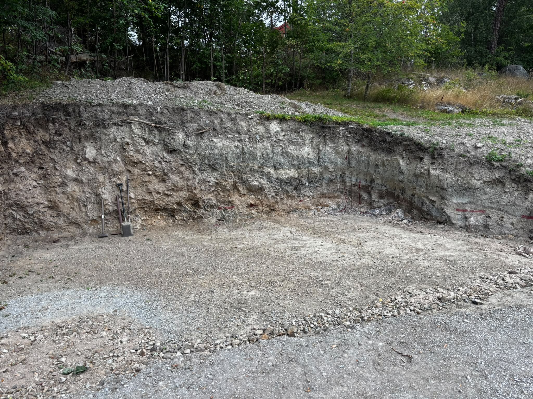

[bild][bild]

Snyggt garage blir det enligt bild.

Det syns kanske lite dåligt på bilden, men vi har redan grävt ut marken och har lite fyllnadsmassor kvar vi kan använda. Dräneringsrör ska vi lägga också.

Kommer verkligen leca stå emot marktrycket och hur mycket kommer inte läcka igenom..
Jag hade använt skalblock och armerat ordenligt och även lagt nät bakåt/utåt i väggarna för att hålla kvar dom. Som man bygger en mur
Kul projekt!
Kul projekt!
Ja det har vi också tittat på - låter som ett intressant förslag. Antar att de isolerar lite sämre, men man får väl vid behov isolera ytterligare.D Dublin skrev:
Konstruktör som någon föreslog kanske är säkrast att konsultera också.
Ja det är väl lika bra att kolla så vi vet. Det dyra var oavsett nybyggnadskartan och inte bygglovet för oss.Nötegårdsgubben skrev:
