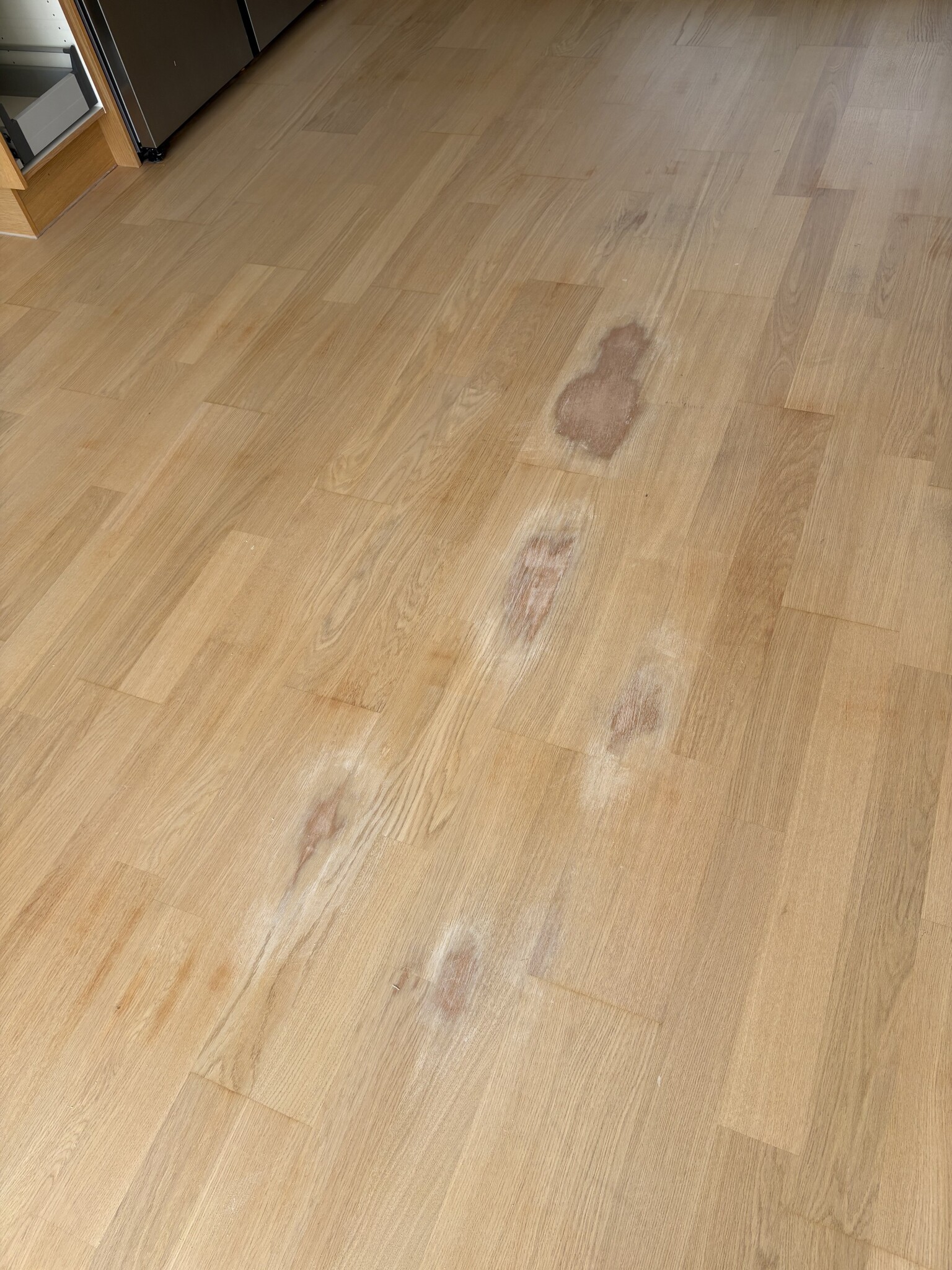

Jag anlitade en firma för slipning av mitt golv. De har på vissa ställen slipat igenom golvet och säger att mitt golv är jätte tunt och att det egentligen inte går att rädda detta. Att lägga nya plankor på områden där det är genomslipad går inte då de resterande plattor är för tunna. Någon som vet något kring detta, är det kört eller går det att göra något?
Ser ut som ett fanerat golv som inte är slipbart, såvida det inte är slipat tidigare minst två gånger.
Att återställa går inte men beror på vad ni accepterar.

Det är kört, det finns flera olika parkett klickgolv från strax under 300:- / m² och uppåt
Lätt att lägga själv
Laminat golv är billigare men det är kallare att gå på

går det att lägga parkettgolv på detta? Huset har vattenburet golvvärme via luftvärmepump, att lägga parkettgolv på detta utan att riva, kan det påverka värmen eller behöver jag riva detta golv först?

Ja det skulle jag inte gjort utan riv ut det gamla och välj ett nytt och lägg in.

Säger detsamma, riva ut och lägga nytt gäller om du vill få det snyggt.
hsd
Är det ett gammalt klick golv som ligger där så är det lätt att plocka bort det, värre med de gamla parkettgolven som är limmade
Riv försiktigt så inte värmeslingorna skadas
Kolla noga vilka golv som klarar golvvärme när Ni köper

Detta måste ju vara ett fanergolv som ni skrev, att riva detta och lägga nytt golv kommer att kosta skjortan då jag inte kan göra det själv pga okunskap och erfarenhet. Tror ni att det går att kamouflera de mindre reporna med reparationskit som säljs hos byggvaruhus? Den stora repan högst upp i bild får vi gömma under en matta, så får vi leva med det ett tag innan vi river och byter ut allt.

Det kan du bara själv svara på vad ni accepterar som estetiskt.

Golvet i sig är inte trasigt utan bara en ren utseende mässig defekt..

En seriös golvsplipningsfirma borde väl kolla att golvet faktiskt är slipbart innan de sätter i gång? T ex genom att kolla vid en tröskel.
