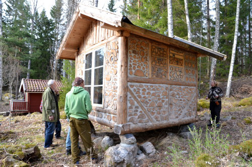

Olles skrivarstuga
Olle Hagmans skrivarstuga utifrån. Foto: Kjell Taawo

Inför grundläggning av ett kubbhus bör du tänka på att kubb är ett tungt material. Olle har placerat sin skrivarstuga på hörnstenar med en kraftig syll under. Men enligt honom är en kontinuerlig sten- eller betonggrund att föredra eftersom väggen blir så tung.
