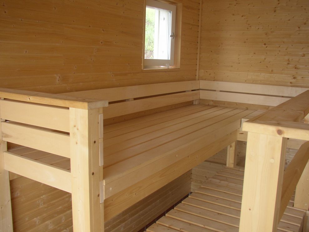

Viktiga mått på lavarna
Oavsett hur stor bastun är finns det några mått som är viktiga att hålla sig till.
För att man ska få plats ordentligt, bland annat för att löga sig, piska sig med björkris, bör det vara 1,10 meter mellan översta laven och taket. Och fötterna bör inte vara lägre än värmehärdens överkant.
– I Sverige har vi en tendens att sitta vid golvet i bastun, säger Anders Hamrin. I Finland däremot vill man sitta högt, där det är varmt.
Personligen anser jag att det inte behövs en lav nere vid golvet, det räcker med ett steg eller kanske bara en pall, för att komma upp på fotlaven.
Många tycker om att ligga ner i bastun och då måste man tänka på att göra lavarna tillräckligt stora, minst 70 centimeter breda och två meter långa.
