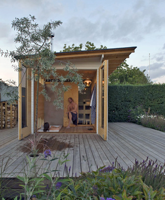

Vegar Moen hade tydliga önskemål om byggnadens arkitektur och funktion. Den består dels av själva bastun, dels av ett relaxutrymme med dörrar som kan vridas runt byggnaden. Runtomkring finns ett trädäck med gott om plats för solstolar.
Finsk bastukamin
Väldimensionerad vedkamin av finskt märke.
– Det är bra att kunna anpassa öppningen efter vinden och ljuset. Dörrarna ger vindskydd åt uteplatsen, eller kan vridas så att det blir helt öppet mot trädgården.

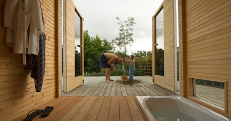

Ett pulpettak klätt i tjärpapp skjuter ut en bra bit över öppningen och sluttar så att regnet kan rinna av på baksidan. Där på baksidan finns två uteduschar i olika höjd, en för de vuxna och en för barnen. Om man föredrar att bada inomhus finns ett badkar av glasfiber i relaxrummet. Från badkarskanten kan man spana ut i trädgården genom sidofönstrena.
– Av säkerhetsskäl valde vi laminerat glas eftersom dessa fönster ligger så lågt.
Bastudörrarna har härdat glas och de stora fönstren för ljusinsläpp har enkelglas som tål värmen och inte immar igen. Vegar la mycket tid på att få fönstrena rätt placerade i förhållande till ljuset, berättar han.
– När byggstommen var klar satte jag upp pallar för att se ljusförhållandena på olika ställen och nivåer vid olika tidpunkter. Det kändes viktigt att få en optimal placering av fönstrena.

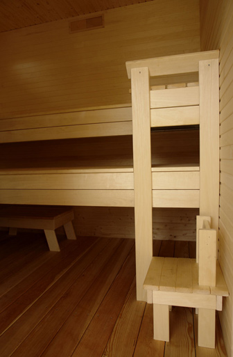

– När man sitter uppe på laven har man huset under uppsikt och kan kika in genom köksfönstrena.
Byggnaden är klädd i furupanel med vitlaserad utsida. Alla fönsterkarmar är gjorda av kvistfri asp, liksom den utvändiga bänken och väggarna inne i bastun.
– Asp doftar gott och är ett perfekt träslag för bastun. Men samtidigt är det betydligt dyrare än gran, så vi fick prioritera träslag efter miljö och funktion.

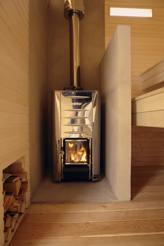

I bastun står en väldimensionerad vedkamin av finskt märke. Brasan är trevligare att titta på än ett elaggregat, påpekar Vegar.
– Och den ger definitivt en behagligare och fräschare värme, tycker jag.

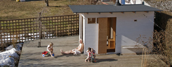

Eftersom byggnaden är på 10 kvm behövdes ingen bygglovsansökan. Däremot fick familjen lämna in en bygganmälan för eldstaden och be grannarna om tillstånd då bastun står nära tomtgränsen. Av hänsyn till grannarna valde man också en extra hög skorsten, 2,5 m hög.
– Det kan ryka en del när man tänder brasan, men när temperaturen når upp till 350 grader i kaminen syns det ingen rök alls.
Det är lika skönt att bada på vintern.
Lika skönt att bada på vintern.
Bastuns tak och väggar har 10 cm isolering. Under vintern tar det drygt en halvtimme att få upp värmen till 100 grader med 6-8 vedpinnar i kaminen. När svetten dryper kan man gå ut och svalka sig i relaxrummet och kliva ned i badkaret.
