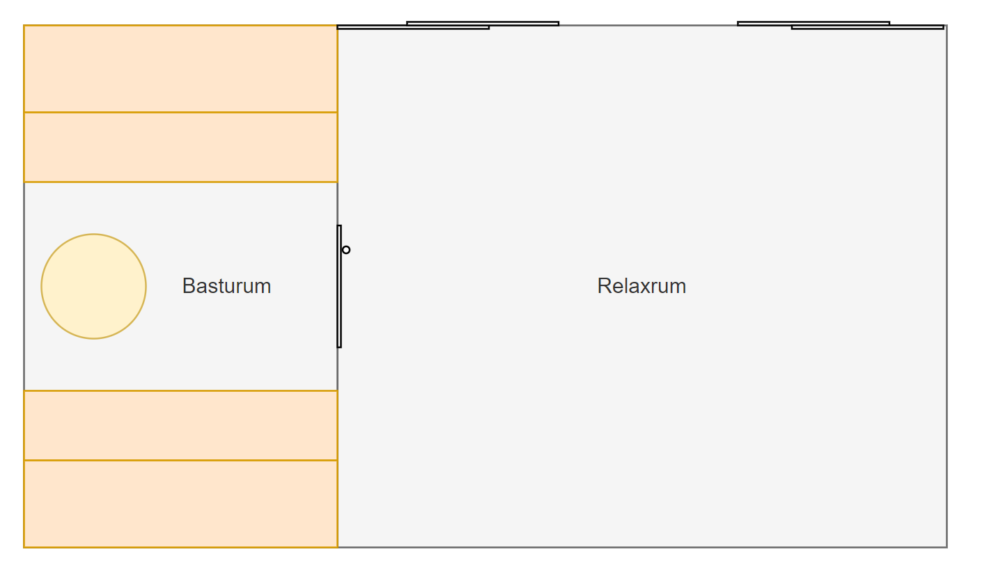

Ska bygga en vedeldad bastustuga med relaxdel som en fristående isolerad byggnad på tomten. Planerar att bastun ska innermått 300x180 cm. Och layouten kan ni se på bilden nedan. Vill alltså ha lavar i två nivåer där man sitter mot varandra.
Hur ska man tänka med ventilation och luftflöde när man har en isolerad byggnad med bastu som i detta fallet? Har svårt att googla mig till användbar teknisk info på ämnet.

Kan tillägga att jag har snöat in på detta vedeldade aggregat från Harvia. Jag vill att aggregatet och elden ska vara vackert att titta på genom glasdörren när man sitter ute i relaxen. Därav ett aggregat med stor glaslucka.

Med tanke på att ni för det mesta inte är där (inte tillför ny fukt kontinerligt) skulle jag nog bara sätta dit en pax-fläkt, möjligen med timer så den går en viss tid efter frånslag. Antar att ni ska ha nån låg grundvärme i alla fall? Det i kombination med viss ventilation borde torka ur.

Tack för svaret! Skulle du sätta den i bastun eller i relaxrummet? Behövs ingen tilluft inne i bastun?B BSOD skrev:
Behövs ingen paxfläkt eller annat konstigt.
I bastu:
Ett luft-in-galler som tillhandahåller friskluft till kaminen. På din ritning, direkt till vänster om kaminen, långt ner.
Kaminröret = luft ut.
Klart vad gäller bastudelen.
Relax = självdrag. Du kan möjligen sätta en frånluftsventil uppe vid taket, men det kan eftermonteras om du noterar ett behov.

Ok, förstår! Det du föreslår är i linje med vad jag läste på diverse forum i natt. Då behövs ingen glipa i dörren heller antar jag?Robert Lann skrev:

När man har bastat färdigt så låter man ytterdörren till relaxen stå öppen och så vädras båda rummen förhoppningsvis ut?
I fristående bastun som jag har badat i och som vi har i familjen så är det oftast en öppningsbar ventil direkt ut från själva basturum högt up på väggen så att man kan vädra ut efter bad eller öka ventilation under bad om man känner det blir för varmt eller ngt.
Är en fördel. Men annars är ju som sagt utluft via eldstad/pipa. Innluft nära aggregatet- kan gärna vara över stenmagasin.
