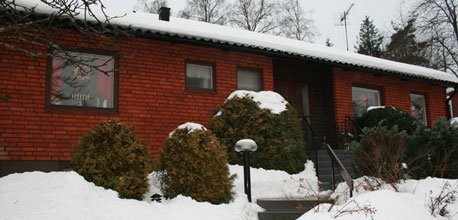

Det har varit vargavinter i Småland och snövallarna reser sig meterhöga kring Bertils och Hillevis villa i Älmhult. Den rödteglade enplansvillan från husfirman Hultsfredshus uppfördes 1963 i området Klöxhult i utkanten av staden.
– Då var det lantligt härute med bara några enstaka hus runtomkring. Sedan kom en liten byggboom under 70-talet som förvandlade området till villakvarter. Det är färdigbyggt nu, men fortfarande ganska gott om utrymme mellan husen.
Villan i ÄlmhultVilla från 60-talet, nu med fjärrvärme.
Bertil var ansvarig som byggherre och gjorde en hel del arbete själv, minns han, bland annat med grundläggningen och en del snickeri. I likhet med de flesta villaägare vid denna tid valde familjen att installera en oljepanna för uppvärmningen i huset.

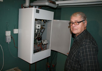

Idag tjänar pannrummet som verkstad. Pannan och ackumulatortanken är borttagna sedan tre år och värmecentralen ryms i ett litet skåp på väggen. Den lilla kaminen intill fungerar som ett slags ersättningselement för den gamla pannan.
Bertil vid fjärrvärmeenhetenBertil Johansson vid fjärrvärmeenheten.
– När vi anslöt oss till fjärrvärmenätet fick vi rådet att installera ett extra element i källaren, eftersom anläggningen inte bidrar med någon värme. Men jag föredrog att sätta in en kamin istället, det är mysigare, förklarar Bertil.

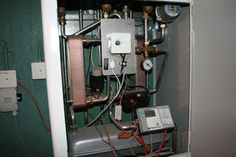

FjärrvärmeenhetSå här ser en fjärrvärmeenhet ut.

Hittills har det nya uppvärmningssystemet fungerat klanderfritt, sammanfattar Bertil och Hillevi. Anläggningen kräver i princip ingen skötsel och det är enkelt att justera temperaturen i fjärrvärmecentralen på utgående värme och tappvarmvatten, när så behövs.

Fjärrvärme är en uppvärmningsform där hetvatten distribueras i isolerade rör från ett värmeverk ut till fastigheter. Värmen överförs till fastighetens vattenburna värmesystem via värmeväxlare som reglerar uppvärmningen för element/golvvärme och tappvarmvatten. Styrningen sköts via en fjärrvärmecentral som är lika stort som ett vanligt köksskåp.
