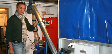

Torgny började nu intressera sig för biobränsle. Han hade ingen erfarenhet av tekniken, men våren 2005 kom han i kontakt med en leverantör som var inriktad på pelletsvärme för villor. Han bestämde sig för att investera i en komplett anläggning: en pelletbrännare med tillhörande värmepanna, samt ett bulkförråd med kapacitet för 3 ton pellets. Anläggningen har en max effekt på 23 kW och är dimensionerad för en normalstor villa.

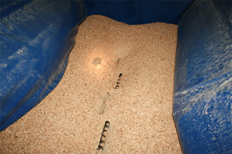

Bulkförråd
Bulkförrådet.
– Jag hade kunnat välja en billigare lösning genom att installera en pelletsbrännare i den befintliga oljepannan, men det hade inte alls blivit lika effektivt och hållbart. Jag ville ha en bekväm och driftsäker anläggning med lång livslängd, säger Torgny.
Via bulkförrådet som automatiskt matar fram pellets till pannan sparar Torgny arbetstid. Han behöver inte kånka på pelletssäckar, istället kommer en bulkbil och blåser in bränslet genom en ventil i källarväggen.
– Min arbetsinsats består bara av att tömma askbehållaren ett par gånger under eldningssäsongen och dammsuga bort eventuellt sot som bildats vid förbränningen.
