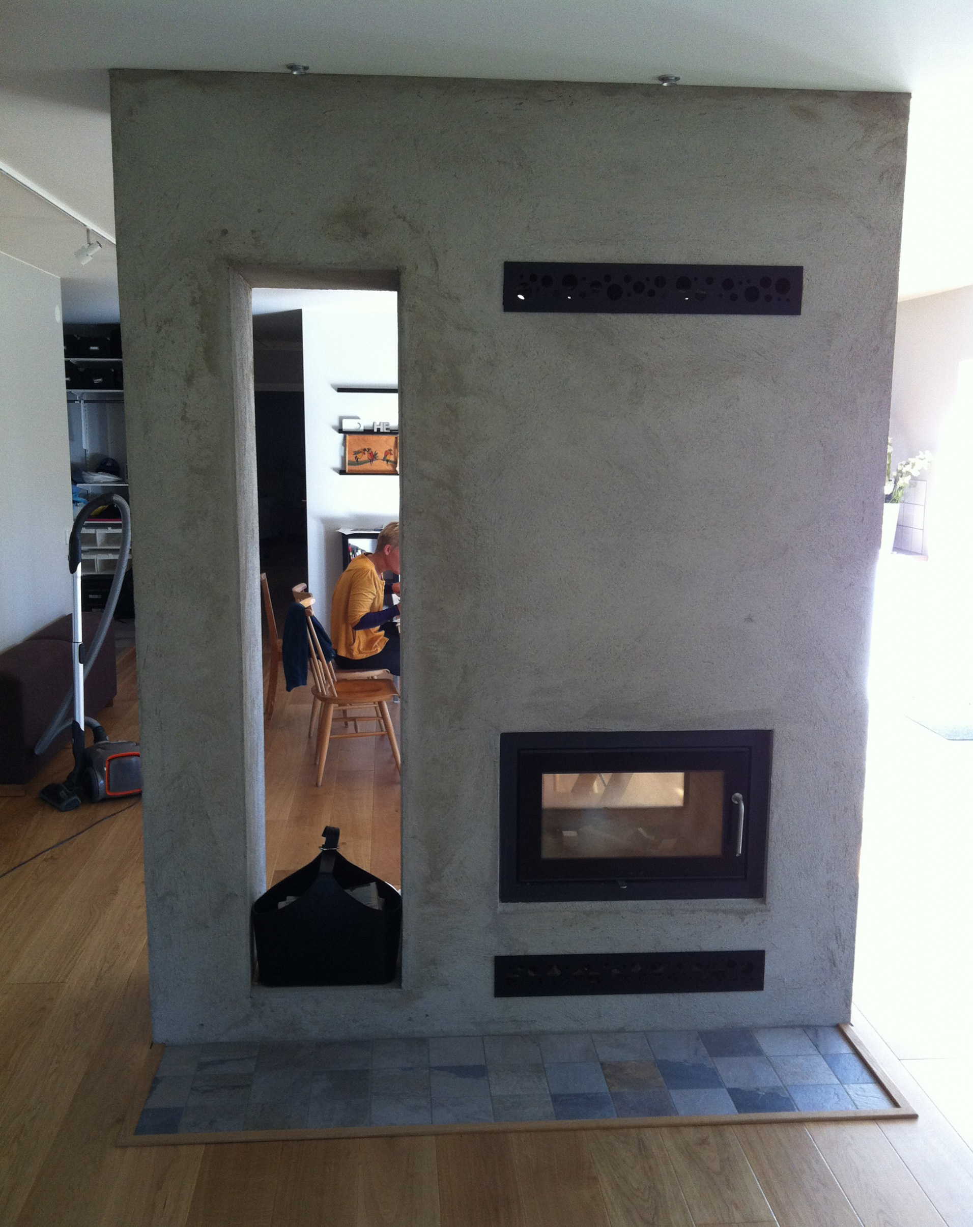

Medlemmen jurkellers spisinsats med glas från tre håll.
Medlemmen jurkellers spisinsats med glas från tre håll. Foto: jurkeller

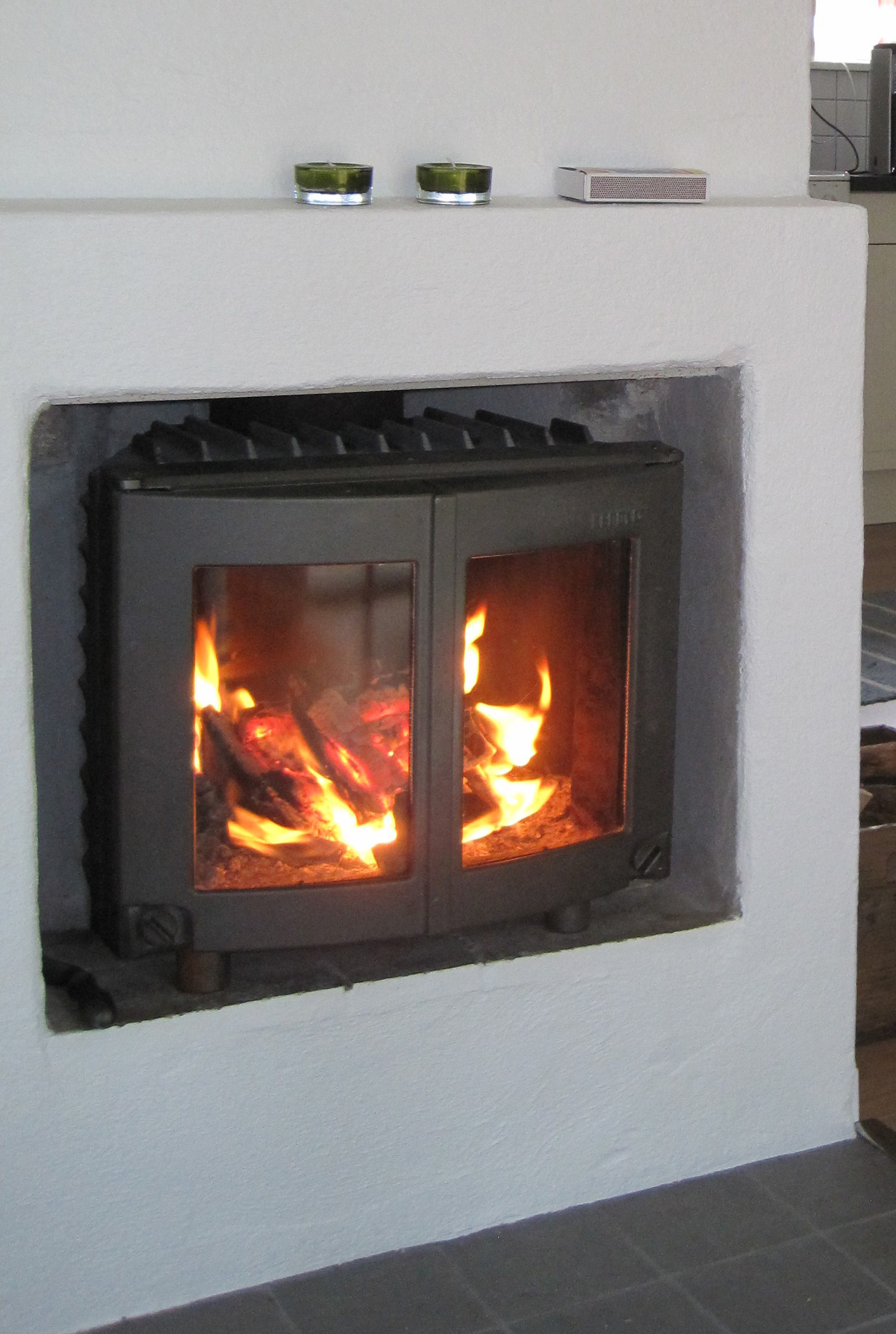

Medlemmen BjEagles spisinsats. Foto: BjEagles
Innan du installerar en insatskamin bör den befintliga skorstenen besiktigas av en sotare.
