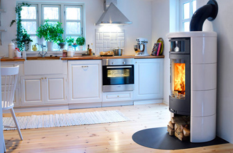

Det finns många typer av eldstad att välja på. På bilden ser du en braskamin.
Det finns många typer av eldstad att välja på. På bilden ser du en braskamin. Foto: Contura
