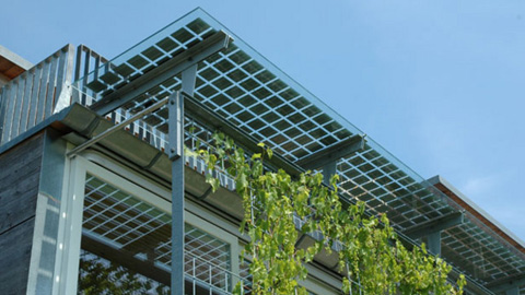

Solceller integrerade i solskydd
Förutom möjligheten att producera el till huset är det främst av estetiska skäl som man vill satsa på integrerade lösningar. Ett vanligt tillämpningsområde, främst i offentliga byggnader, är att kombinera solceller med solavskärmning.
– I det här fallet används solcellerna både för att producera el och för att minska behovet av kylning under sommartid, vilket gör att byggnadens elbehov blir lägre.
Solskydd med solceller
Solceller integrerade i solskydd. Foto: Solarchoice.net
