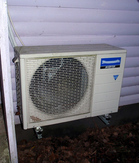

Utedelen på en luft-luftvärmepump. Foto: Medlemmen martinradbo
Så här rengör du värmepumpens utomhusenhet
1. Stäng av strömmen till värmepumpen.
2. Avlägsna löv eller annat nedfall som kan ha hamnat på värmepumpen eller vid luftinsläppet.
2. Torka av plast och plåtdelarna med en fuktig trasa för att avlägsna pollen och annan smuts. Kolla att det är rent under värmepumpen, vid dräneringshålen, så att kondensvätskan kan komma ut ur värmepumpssystemet. Var varsam med lamellerna på värmepumpens baksida under rengöringen.
3. Lys med en ficklampa inuti värmepumpsaggregatet för att se om det ansamlats smuts. Spola av lamellerna försiktigt. Vid stora smutsansamlingar är det bäst att låta en fackman utföra rengöringen.
