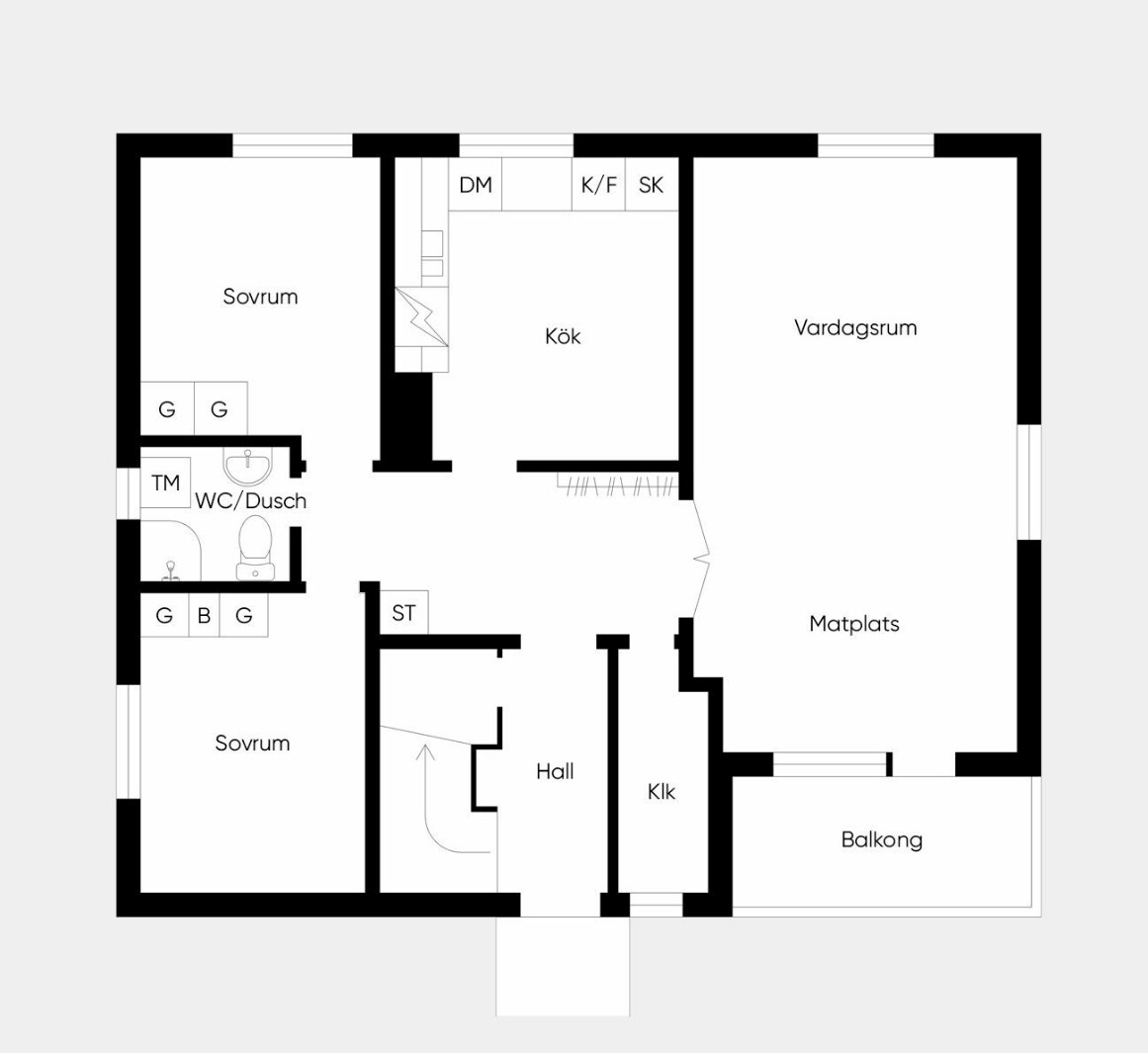

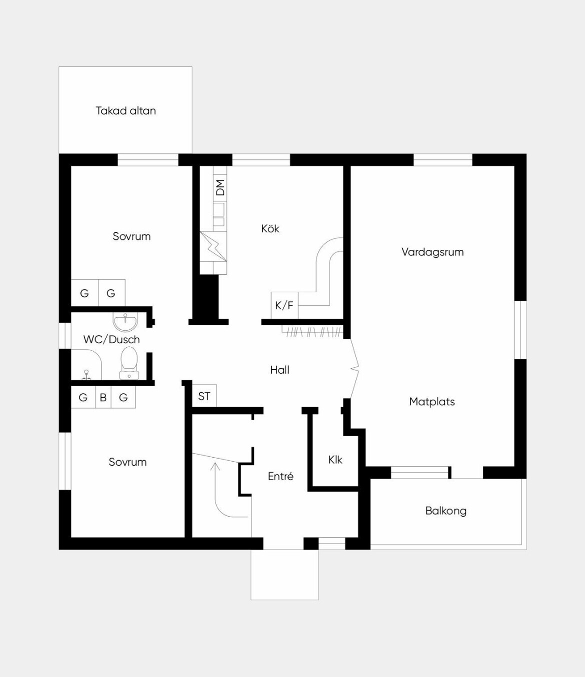

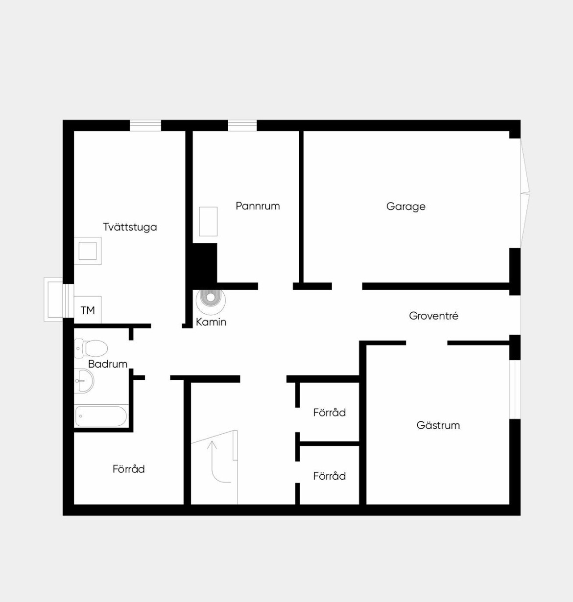

Vi funderar på installera FTX i vårt tvåbostadshus för att förbättra inomhusklimatet. I detta stadie sökes bara tips och idéer hur vi kan tänka och om det blir aktuellt ska vi anlita företag för att ta fram en ventilationsritning. Vi vill gärna försöka göra en del av arbetet själva som exempelvis bygga in eventuella ventilationskanaler/schakt.
Det nyttjas som en bostad idag men i framtiden kan det bli aktuellt att hyra ut lägenheten på övervåningen och vi är medvetna om att brandspjäll behöver installeras om vi ska hyra ut ovanvåning och om det ska ligga på samma ventilationssystem. Det är Jordvärme och självdrag idag. Det går inte dra någon ventilation på vinden eller placera aggregatet där då det är pulpettak.
  1. Är det rimligt med en uppskattad kostnad på ca 150.000 kr efter rot eller är det för lågt räknat? Hur påverkar brandspjäll kostnaden?
  2. Ska man tänka två separata system, ett för varje lägenhet eller ett gemensamt? För och nackdelar?
  3. Behöver vi tänka på något annat då vi eventuellt ska hyra ut ovanvåning? Isolering av kanaler? Ljud?
  4. När det gäller ventilationen i källaren vad man behöver tänka på där? Frånluft i badrum och tvättstuga och tilluft i gästrum?
  5. Hur kan man på bästa sätt dra ventilationsrören från källaren och vidare ut från aggregatet? Vi vill helst dra så lite synliga rör som möjligt men är medvetna om att det kommer krävas. Placering av aggregatet? Tips och idéer :)
Bifogar planritning
  • Planritning över en bostad med rum som vardagsrum, kök, sovrum, hall och WC/dusch, inklusive balkong och takad altan.
  • Planritning över en tvåbostadslägenhet med sovrum, kök, vardagsrum, matplats, WC/dusch, förråd och balkong.
  • Planritning över tvåbostadshusets våning med markerat pannrum, tvättstuga, badrum, gästrum, förråd, garage, kamin och groventré.
Om det är en villa som du skall förse med en bostad till så räknas hela villan som en brandcell och dessutom kan du ej enkelt isolera övervåning så att eld ej kan spridas ex. via trapp och motstå brand i 60 min. Så då blir det ett vanligt ftx system utan brandspjäll. Kan dock behöva bygganmälan och i vissa fall bygglov
Det är ett tvåfamiljshus och två befintliga lägenheter idag. Det är alltså ett trapphus med separat ingångar till varje lägenhet.
