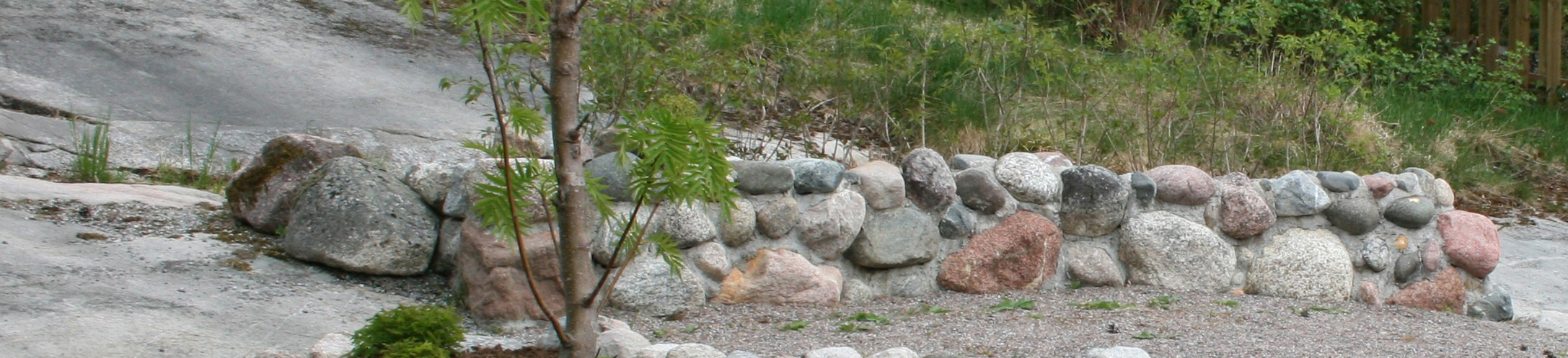

Naturstensmurar kan vara löst lagda och kallas då kallmur/torrmur, eller så kan de muras och fogas, då kallas de bruksmur.
– Även knäcksten och gabioner läggs utan fogbruk, fortsätter Cajsa.

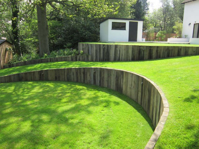

Stödmur av slipers
Vacker engelsk stödmur av byggtimmer. Foto: Tranquil Earth

– Den kostnadseffektivaste stödmuren är en av slipers även kallat byggtimmer, säger Cajsa.
För högre murar blir underarbetet dyrare. Låga murar upp till ca 30 cm kräver inte samma underlag eftersom jordtrycket mot muren blir lägre.

En naturstensmur är den som kostar mest att lägga, för det kräver hantverkskunnande och tid. Kallmurar dyrast, närmast en konst.
Transport av sten är också dyr, även om inte själva stenen är det. Vid nyetablering av tomter kan fältsten eller sprängsten gärna återvinnas till murverk.

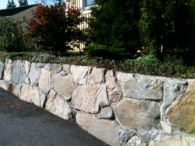

När man vill ha en mer regelbunden form av natursten använder man kalksten, skiffer eller granitblock. Huggna, sågade, kluvna stenblock är också lättare att bygga med än fältsten och sprängsten. Staplade murar måste ändå ofta bearbetas på plats för bra passform.

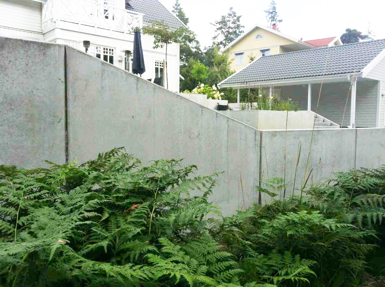

Till ett modernt, lite avskalat hus passar släta platsgjutna betongmurar, gabioner, putsade lecamurar, L-stöd och kanske byggtimmer eller cortenplåt.
