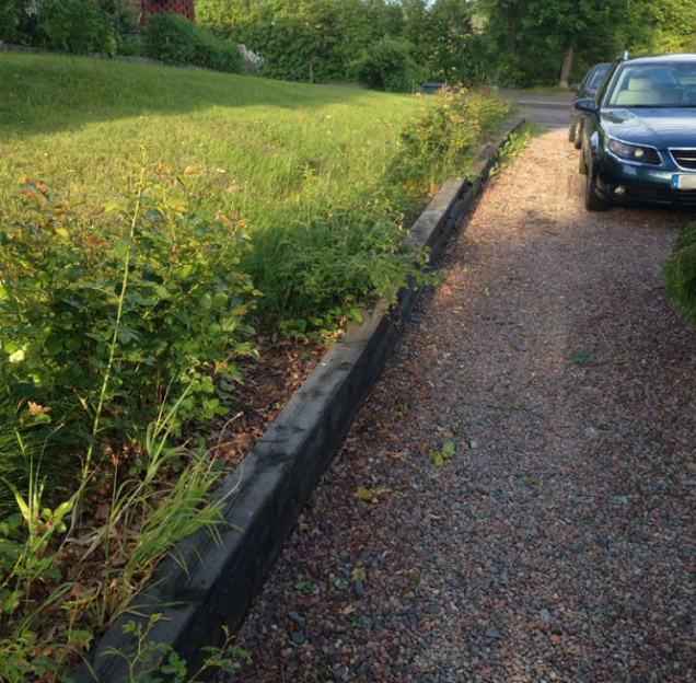

Johan Östh hade en stödmur av byggtimmer som han började trötta på att byta ut varje gång den ruttnade. Sommaren 2014 fick han en idé om att prova att bygga en stödmur i plåt. Det materialet låg nära till hands, då Johan har jobbat med plåt i 30 år.
stödmur byggtimmer
Ruttet byggtimmer. Foto: Johan Östh

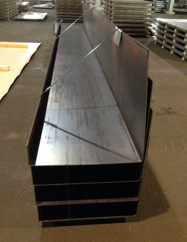

Till sin stödmur av plåt använde Johan plåten 6 mm Domex 355 weather resistant. Stödmuren är 27 meter lång och kostade ca 17 000 kr, bockat och klart.
plåt
6 mm tjock väderbeständig plåt. Foto: Johan Östh

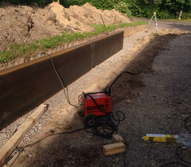

– Den var relativt lätt att bygga. Svetskunskaper och ett bra underarbete gjorde att det tog 3 dagar med grävning och återfyllning, säger Johan.
stödmur av plåt
Stödmuren under uppbyggnad. Foto: Johan Östh

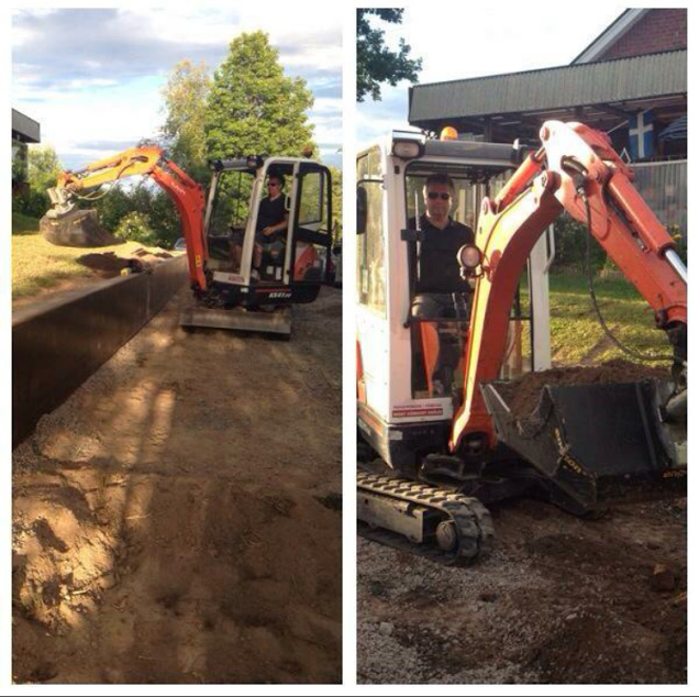

gräver
Grävning för stödmuren.
