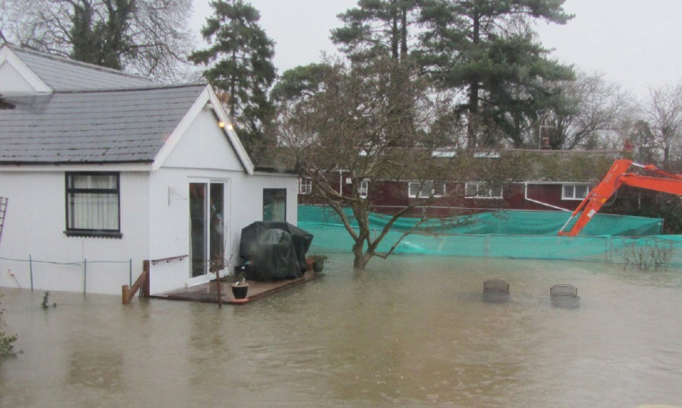

Översvämning vid huset
Ett hus i England som översvämmades så ofta att man byggde ett nytt flytande hus, se länk nedan.
