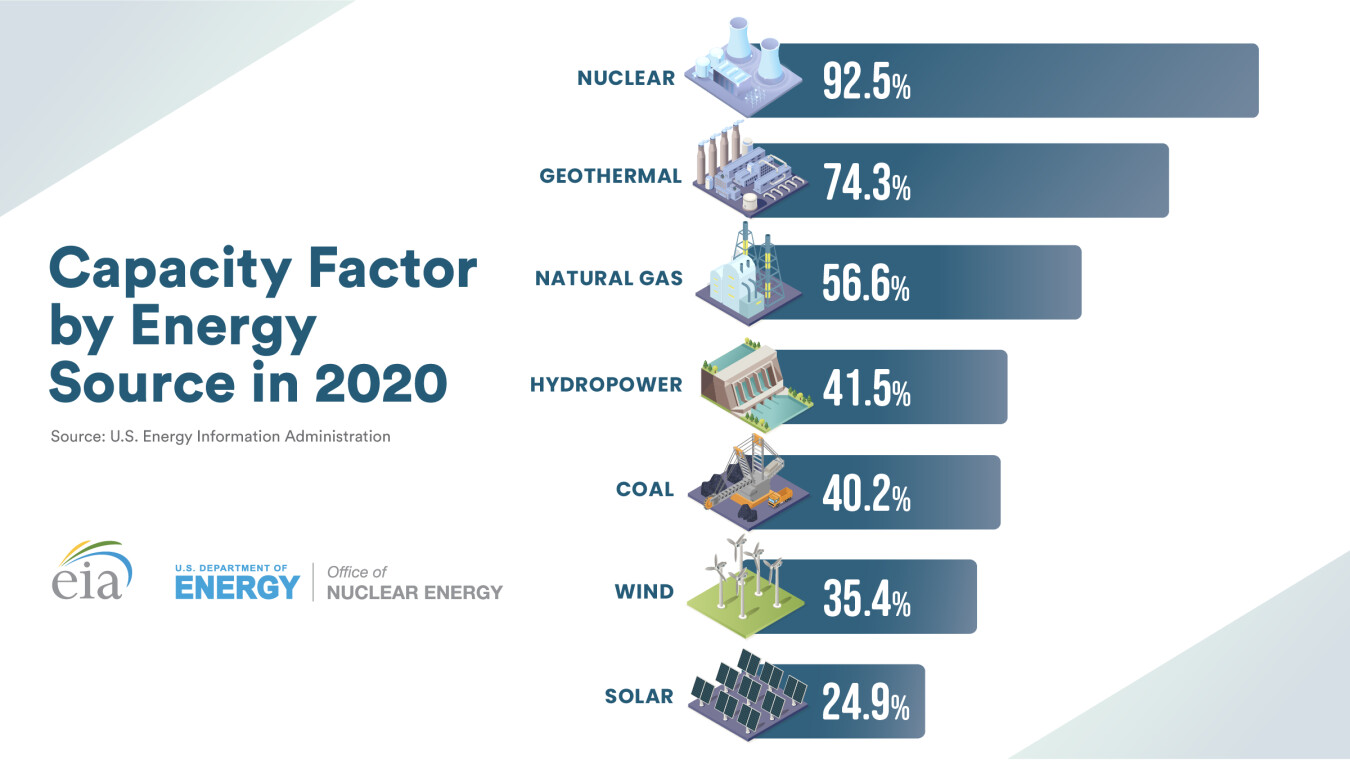

Fast alla jag sett räknar då installerad effekt. Både för vind och sol. Och dessa är de energislag med (typiskt) lägst kapacitetsfaktor.
Här en typisk bild från USAs energidepartement:
Nu skall det sägas att kapacitetsfaktorn för vind och sol varierar ganska kraftigt beroende på var i världen man pratar om, och om de t ex är landbaserad eller havsbaserad vindkraft vi talar om (den senare är högre).
Även kapacitetsfaktorn för de andra energislagen varierar, kol i USA minskar t ex idag enligt vissa källor eftersom den trängs ut av sol/vind och därför kör lastföljande (med ännu sämre verkningsgrad som följd). Så kapacitetsfaktorerna beror också på ekonomin; har man byggt kärnkraft så måste man köra den. Den har så dyra kapitalkostnader att det är kapitalförstöring att inte använda den.
Dock. Även med detta taget med i beräkningen så är kapacitetsfaktorn för vind/sol inte något att hurra för, och dessutom svår att höja; man får det man får, och det kommer att variera.
Så att jämföra installerad, dvs maximal, effekt, det är inte en rättvis jämförelse.
Som exempel så anslöt Kina 70GW kolkraft till nätet förra året, och kanske 120GW vindkraft (och det är i runda slänga 80% eller så av global totalt installerad vindkraft 2025). Men med en senaste rapporterad kapacitetsfaktor om 22% och en (sjunkande) kapacitetsfaktor för kolet om ca 50% så får man alltså mer el från kolkraften än vindkraften. Även om det börjar bli jämt skägg (ca 30GW mot 35GW). Och den sjunkande kapacitetsfaktorn för kol är alltså ekonomisk här, inte teknisk. Den skall ha varit 75% eller så för tjugo år sedan.
Så, mao, om man bara ser på siffrorna för installerad effekt så ser det ut som vindkraften tar världen med storm (obs ordvits! ;)). Men om man tar andra faktorer med i beräkningen så äts försprånget upp.
P.S. Och det är naturligtvis huvudlöst slöseri med precis allt (naturresurser, miljö, avfall, etc. etc. ) att köra kolkraft som lastföljning. Men Kina har kol och inte mycket gas, så då blir det så. Man måste ha något att köra när vind/sol inte levererar, och då är det kol för Kinas del som återstår.

Tja, då har du inte sett så mycket, eller åtminstone på helt fel ställen.

Va? Vad är det för svar??
Kina stod som sagt för 80% av den totala installationen av vindkraft globalt förra året, så det är inte lönt att titta på så många andra ställen. Resten slåss om en femtedel.

Det är det svaret för att det är så det fungerar när man räknar på vindkraftens bidrag, spelar ingen roll om det är vindkraftsägare, riskkapital till VK, nätoperatörer osv, eller de som räknar och planerar på länders framtida energiförsörjning.
T.ex. räknar Svenska kraftnät med att vindkraften ska ge 9% under årets topplasttimme, när de planerar.
Du har bara haft lite otur när du läst på nätet.
