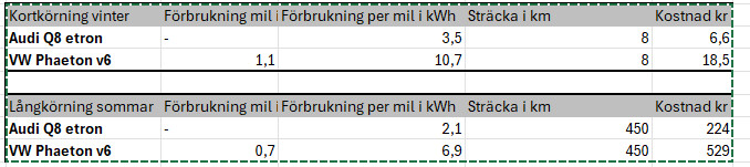

Angående körning med fossilbil eller elbil. Här tror jag vi har lite fel i hur några räknar och jämför olika typer av bilar för att få fram siffror som ska passa det egna narrativet.
Vi har två bilar en el-suv och en lyxsedan- ganska jämförbara i storlek o tyngd. El-suv har större luftmotstånd, men är ju modernare bil.
En ganska vanlig kort körning för oss i veckan är resa till lokalt affärscentrum, vilket innebär en resa på 2x4 km, totalt 8 km.
Vid denna årstid, med någon minusgrad och start från 8 gr i garaget, drar vår el-suv (Audi Q8-etron) ca 35 kWh/100km (eller 2,8 kWh) och kostar ca 6,6 kr vid hemmaladdning (enligt marginal kostnadsökningen- kan förklara hur jag räknar om nu någon är intresserad- finns beskrivet i någon tråd), medan vår VW Phaeton v6 diesel , drar ca 1,1 l/mil vid samma körning eller 18,5 kr (ca 27 kr HVO- vilket vi tankar). Detta innebär att den dragit 10,7 kWh.
Här kommer en tydligare uppställning (kanske)
sedan har vi alla andra kostnader, men det är ju en annan historia

fast långkörning så åker jag alltid på att snabbladda för 6:-/kWh så elbilen blir rätt dyr därträhandtag skrev:

jag tog 45 mil då slipper jag blanda in laddning externt, för slippa krångliga redovisningar, men i sak har du rätt. Om du kör mycket -kanske under sommaren- så kan jag rekommendera avtal, där det finns priser kring 4 kr /kWhB bhus2021 skrev:
