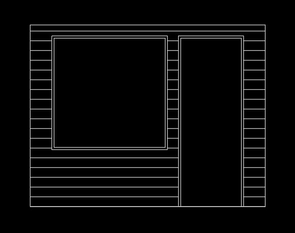

Jag tror reglar och panel räcker utmärkt. Minns inte hur väl du isolerat resten, men max samma nivå som det.
Sen är ju lite spillvärma till relaxen trevligt. I måttliga mängder.
I vägg är det 120 och tak 165
B Bästerortarn skrev:
Jag tror att det är rätt tänkt. Utsikten lär inte påverkas m.t.p. att man ändå per automatik "tittar neråt". Dessutom mer praktiskt.
Det beror väl som sagt lite på hur ytterväggarna är gjorda men krångla inte till det. Precis som HP skriver tror jag att det räcker med reglar och panel men det är ju lätt att trycka in isolering när du ändå håller på.
Ytterväggarna är isolerade med 120 mm samt ångbroms och luftspalt innan innerpanel. Får klura på konstruktionen av innerväggen. Väljer jag att isolera bör jag väl då även sätta ångbroms och luftspalt fast jag kommer inte kunna ansluta innerväggens ångbroms mot ytterväggens då den byggs utanpå innerpanelen.
Du lär nog få samma ångnivå i både bastu och förrum ändå, så där är nog inte bromsen så viktig.
Vad gäller isoleringen tänkte du dig ju nyss bara glas. Allt som släpper igenom mindre än det blir ju ett plus.
Då skippar jag isolering och kör på panel-regel-panel.
Väggen tänkte jag bygga enligt nedan där måttet på sidorna om fönstret och dörren motsvarar samma mått som på sidorna av det stora ytterfönstret.
Ritning av en vägg med ett stort fyrkantigt fönster och en smal dörr, omgiven av horisontella linjer som representerar paneler.

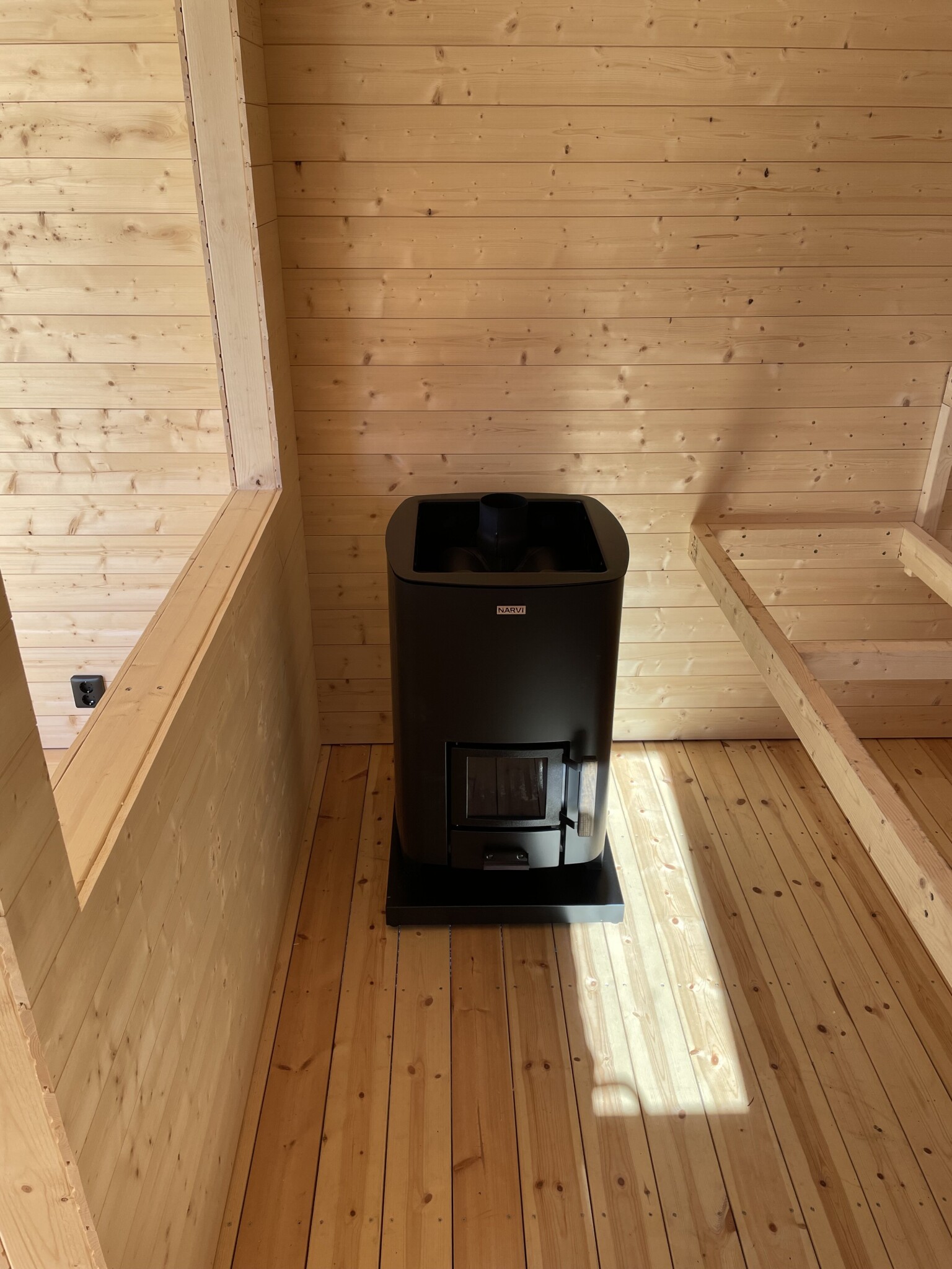

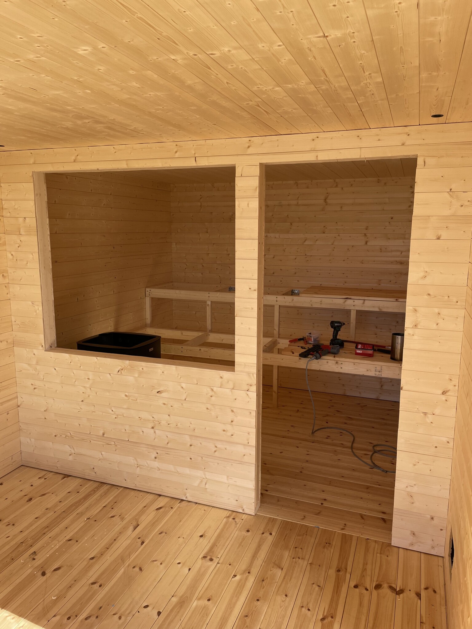

Innerväggen är klar och aggregatet på plats. Näst på tur är installation av skorsten.
Bastu till midsommar känns mer och mer görbart :)
Byggd innerpanel i trä med synligt aggregat och verktyg på bänken, del av bastuprojekt.
Svart bastuaggregat på plats mot en träpanelvägg, med träplankgolv. Aggregatet är redo för installation av skorsten.

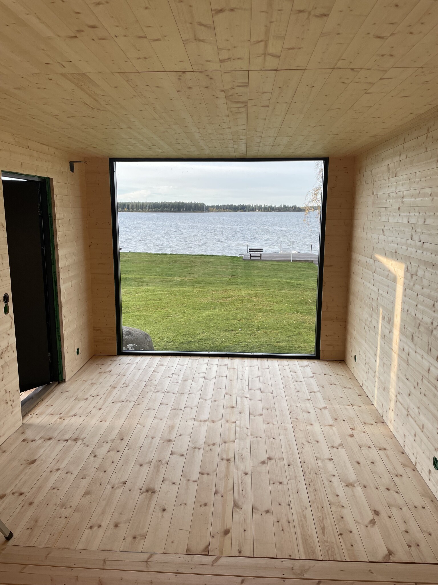

Bjuder du på en bild tagen från bastun ut genom stora fönstret?

Här är en bild från bastun, dock före innerväggen kom upp
Bastu under konstruktion med trägolv och väggar, stort fönster med utsikt över en sjö och gräsmatta, ingen innervägg ännu.

Snyggt! Men hade du tänkt ta ut sotaren för en besiktning (pga försäkring m.m)? För aggregatet ser ut att stå rätt nära väggen.. Nu vet jag inte vad som står i monteringsanvisningen men ser tajt ut på bilden.
Ja jag ska ta dit sotaren. Narvi NC har ett säkerhetsavstånd på 15 cm både bakåt och åt sidorna. Det var en stor anledning till att jag valde det aggregatet :)

Gott! Tänk också på att du inte kan köra med oisolerat rör första biten från aggregatet, brukar alltid följa med ca 1m som "startrör". För från oisolerat rökrör ska du ha minst 500mm fritt luftat utrymme till brännbart. Så du tänker på att köra isolerad skorsten direkt från aggregatet.
Samt kom ihåg takskydd, glidskydd m.m. vanligt man missar det på bastuhus 👍
Jo har köpt totalt 2,5 meter isolerat rör så det ska gå direkt från aggregatet.
Vad gäller takskydd mm skulle jag behöva läsa på vad kraven säger :)
