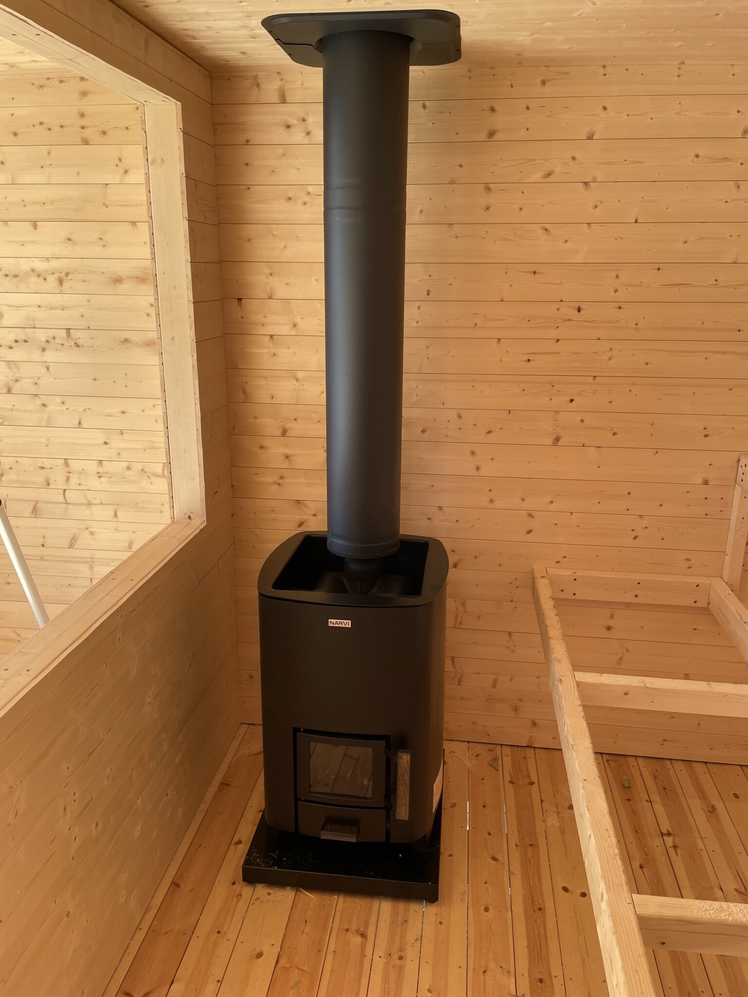

Kollade ni på Narvi Stony 20, när det blev panelvägg?
Har själv en Narvi Luosto VS.
Snyggt bygge!

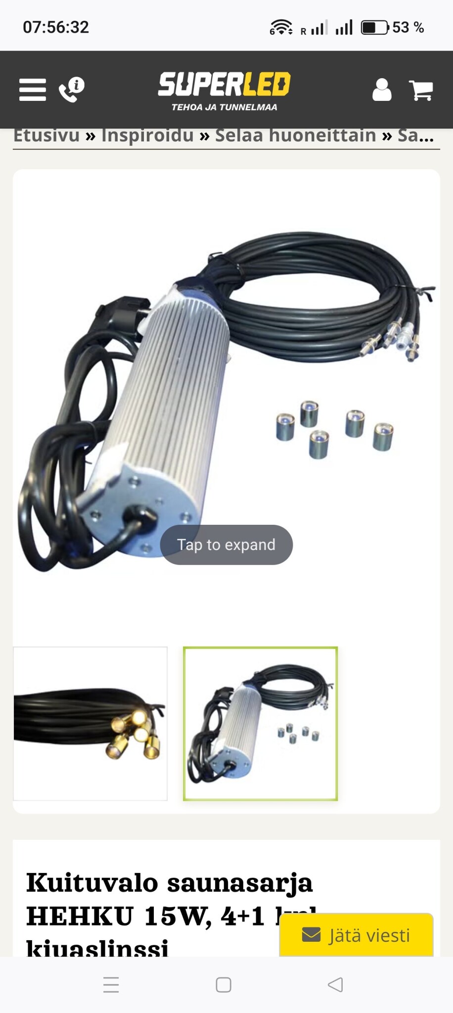

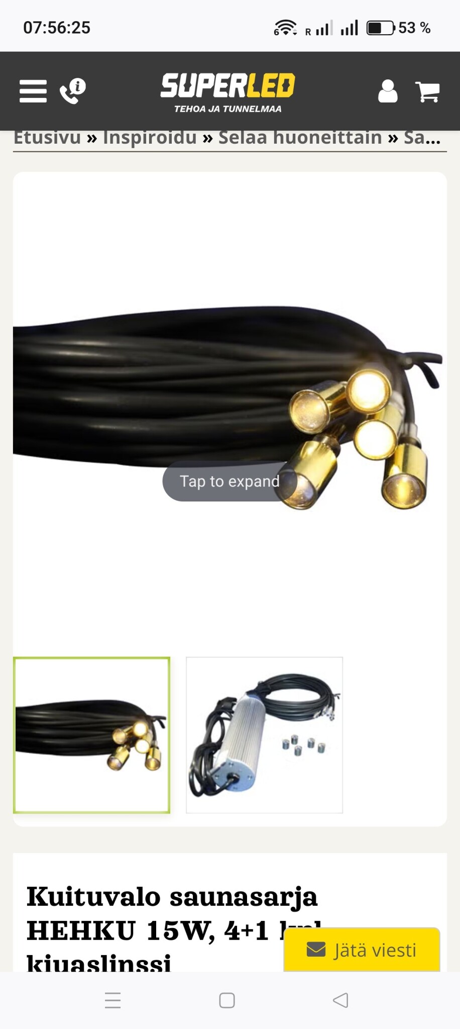

Tål led värme så bra?
Själv har jag fått köra glödisar och vet många som kör halogen inne i bastun och många fall rekommenderas idag en ugnslampa pga värmen.
Under lavarna blir det ju ingen värme på samma sätt. Men ovanför blir det varmt i alla fall om man kör finska bastustilen 😅
Din lösning är ju annars fint och visserligen finns det ju fiberlösningar. Själva lampan är led men är utanför bastun och ljuset leds in via fiberkablar.
Värmen och LED blir garanterat utmanande. Jag har inte fördjupat mig på ämnet, dock har jag både sett bilder på belysta ryggstöd samt upplevt dem IRL. TS belysta lavar kommer garanterat bli topp notch oavsett.
Jag har led i taket och under laven i min bastu, funkar i 10 år. Jag bastar rätt hårt.

Men allt finns, man kan ha även i taket belysning. Men då är det sånt här
Är nog lätt sätta när man bygger men blir ett helskotta byta ut när den börjar faila....
Dock finns det nog med separat "projektor" som går byta ut. Själva fiberslangen lär nog aldrig gå sönder om man inte fysiskt tar sönder den. Men lampor och elektronik skulle jag inte lita på! Det kan stå 100 000 timmar på lampan men den kan ändå faila i förtid!
Snyggt bygge!
Tack! Nej det kollade vi inte på. Vi fastnade för utseendet på NC samt den stora fördelen med ett minimalt säkerhetsavstånd.

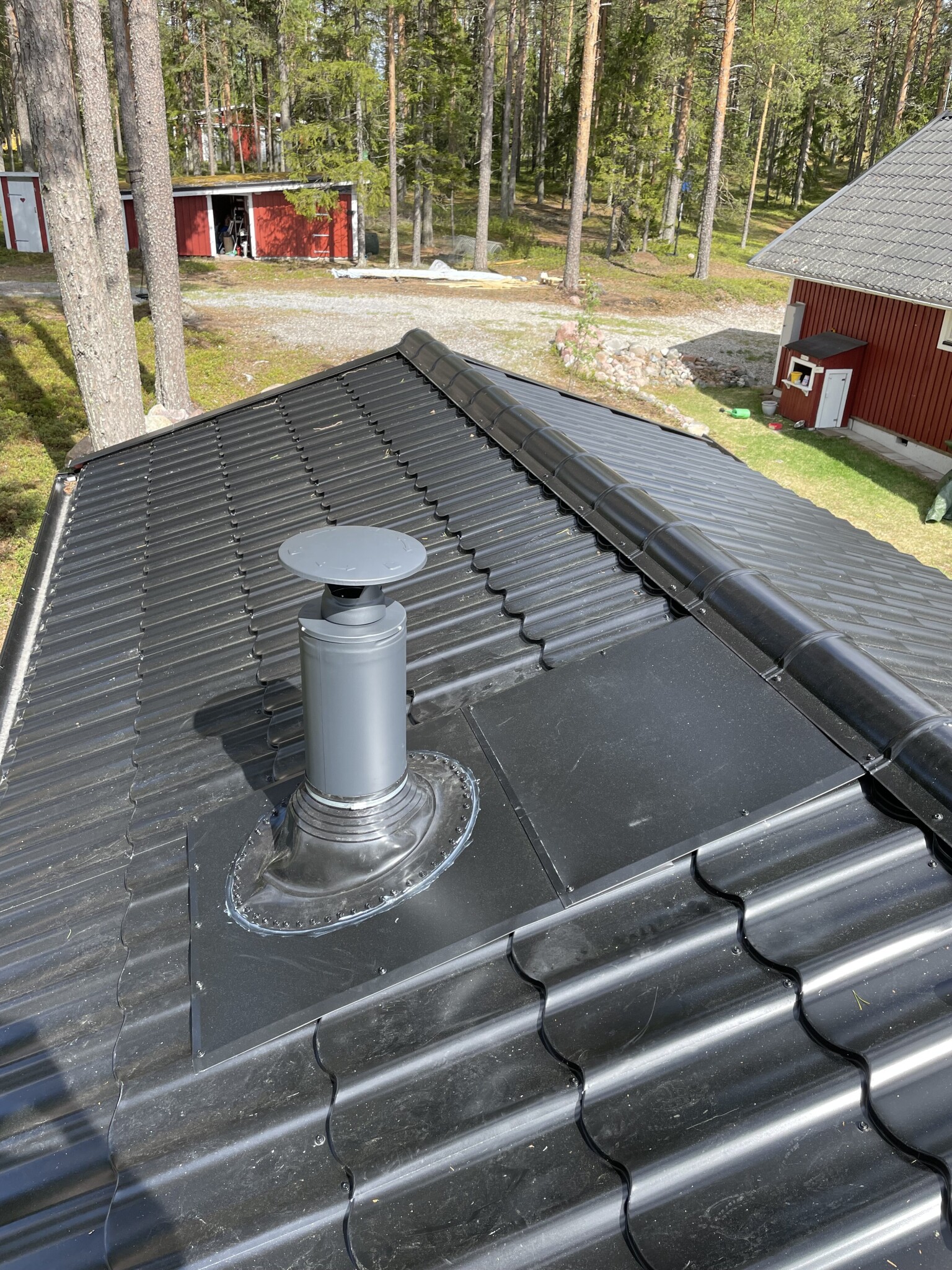

J Jarnis8000 skrev:
Jo har köpt totalt 2,5 meter isolerat rör så det ska gå direkt från aggregatet.
Vad gäller takskydd mm skulle jag behöva läsa på vad kraven säger :)
Kraven på takskydd: glidskydd för den lösa markstegen. Finns olika varianter beroende på taktäckning. Finns även modeller som kan monteras på plan yta.
Är taket mer än 6° lutning skall de finnas takstege/taksteg, även detta beror på taktäckning.
Om man tex har plåttak så kan det krävas takstege även om taket är under 6° lutning

Okej! Har ca 1 meter från takfot till skorsten så då bör det ju räcka och vara enklast att skruva fast 2-3 taksteg, samt glidskydd.
Beror ju som sagt på vad du har för taktäckning.
Men låter som en bra plan
Bärläktssteg 2-3 stycken fram till skorsten
Tråkigt bara om man inte har takskydd, då blir ju det ett underkänt protokoll.

Då får det bli så. Jag har plegeltak.

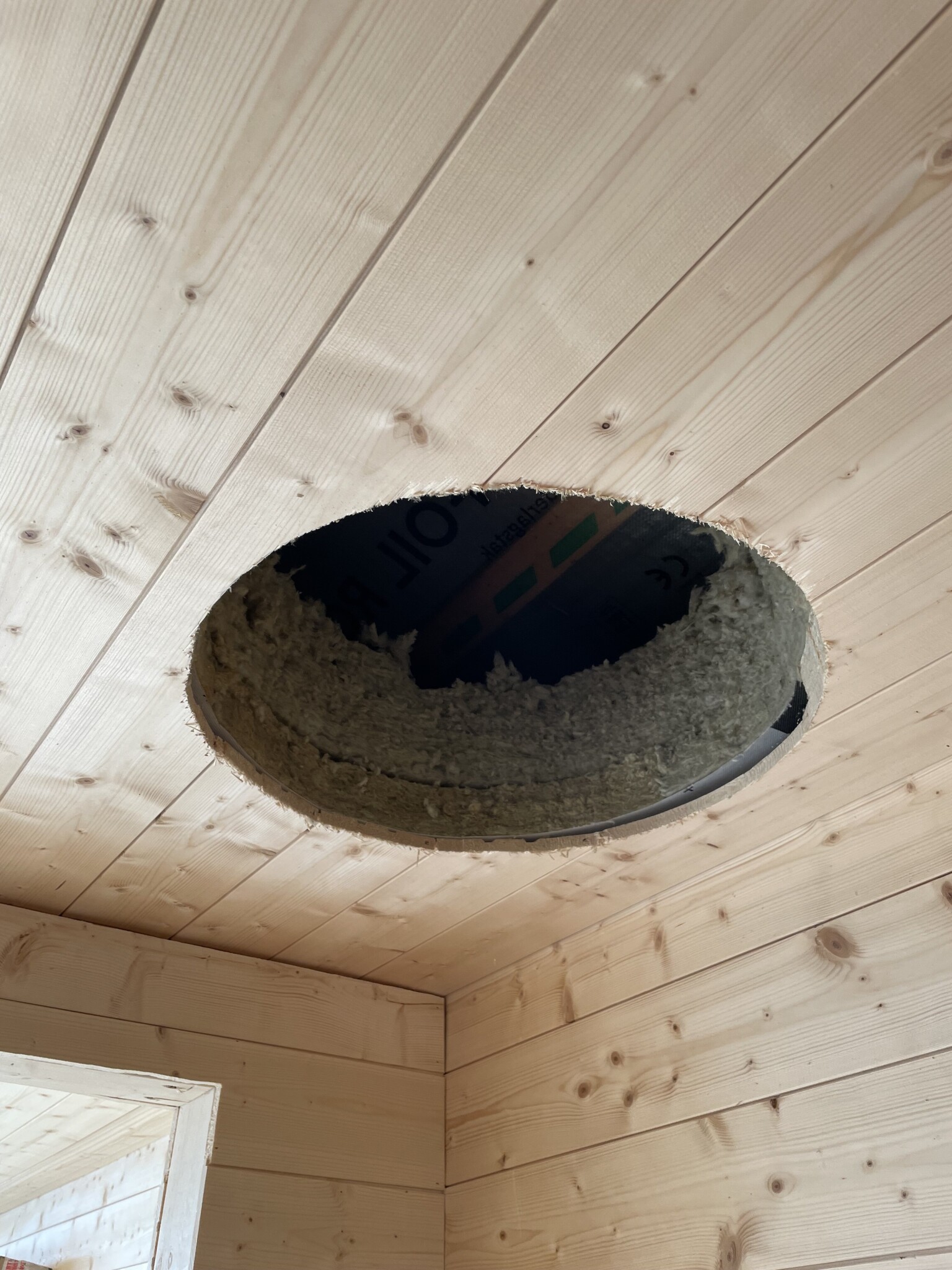

Idag sågade jag upp hålet för skorstenen. Min plan var att sätta en tätning mellan ångbromsen och skorstenen, men ser inte riktigt hur jag ska kunna få till det utan att riva ner panelen. Är det mindre viktigt när jag har en ångbroms och inte en ångspärr?
Idag fick vi skorstenen på plats. Har efter att bilden togs även monterat glidskydd och taksteg. Nu hoppas jag sotaren snabbt kan komma och besikta så lever drömmen om bastu till midsommar :)
