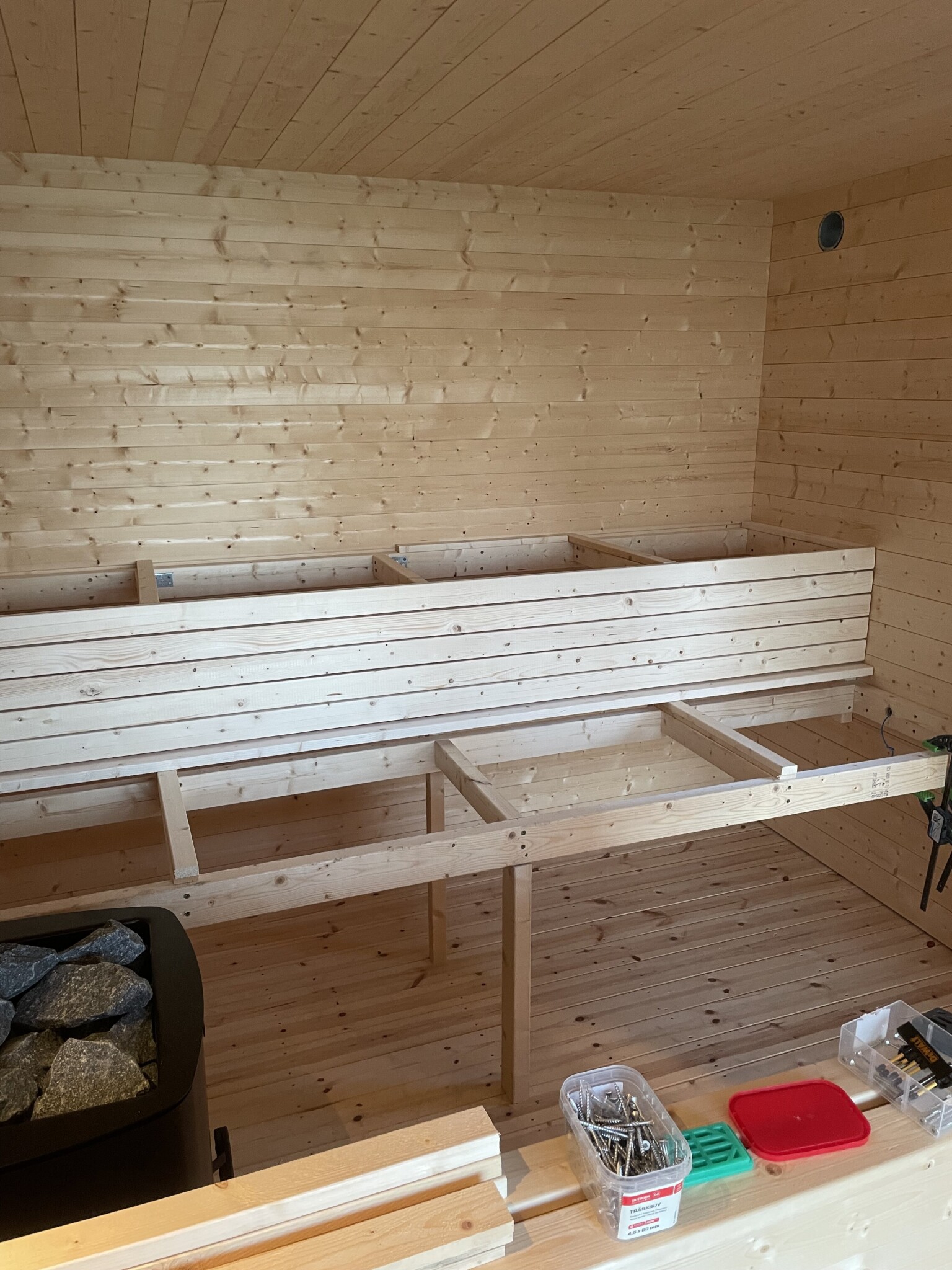

Virke till lavarna är även inhandlat, det blev efter många om och men glespanel 28x70 i gran där jag försökte plocka dom finaste brädorna jag hittade.
Peter #11 och 3 till

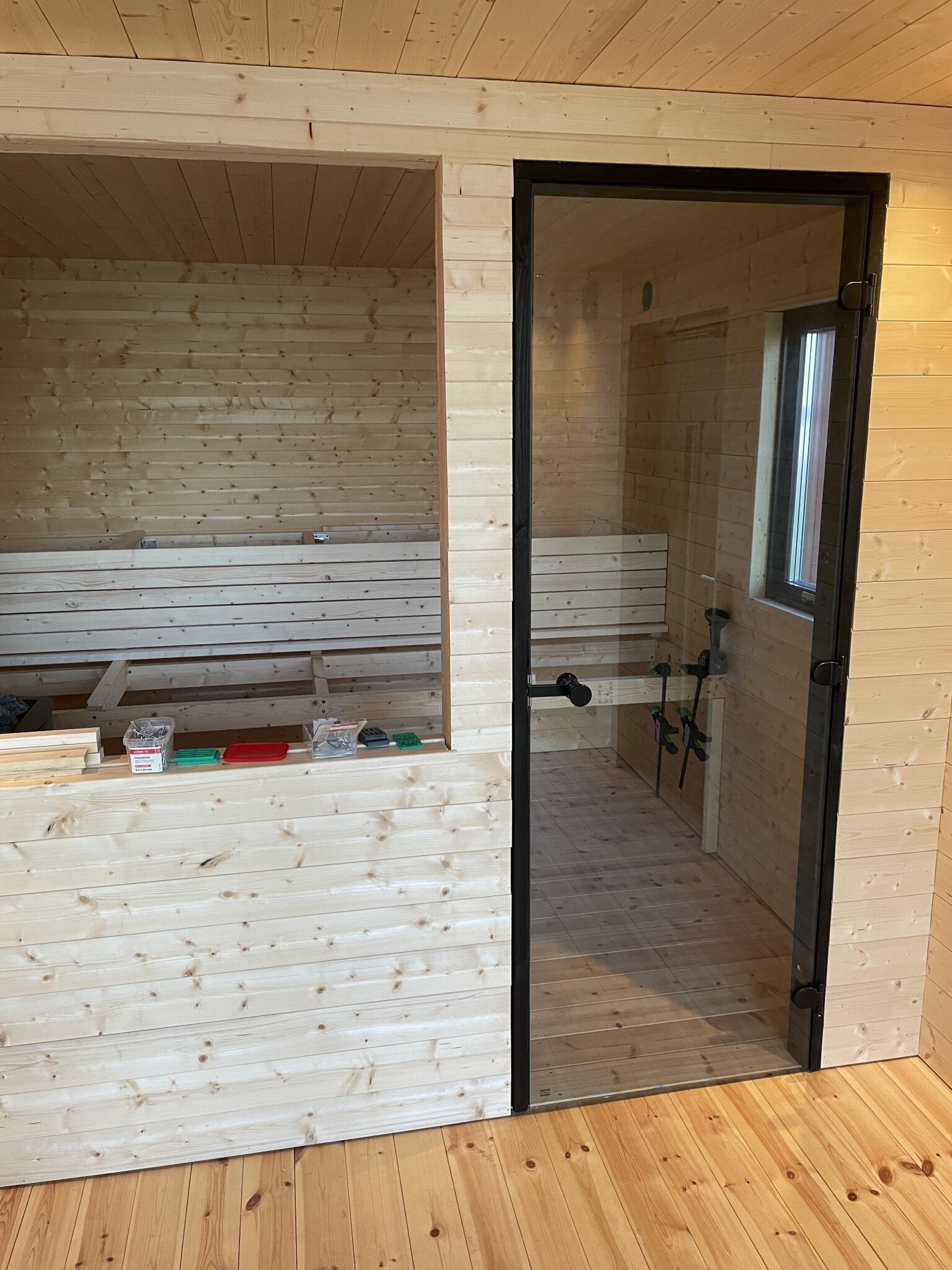

Igår kapade jag upp och slipade alla lavbrädor. Hann även skruva upp ett fåtal.
Har även hunnit montera bastudörren.
Bastubygge med träpanel och lavbrädor under montering, synliga skruvar och verktyg på sina platser och en monterad bastuugn med stenar i hörnet.
Glasdörr monterad på träbeklädd bastu med nyinstallerade lavbrädor och klackfoder av glespanel. Verktyg och material i förgrunden.

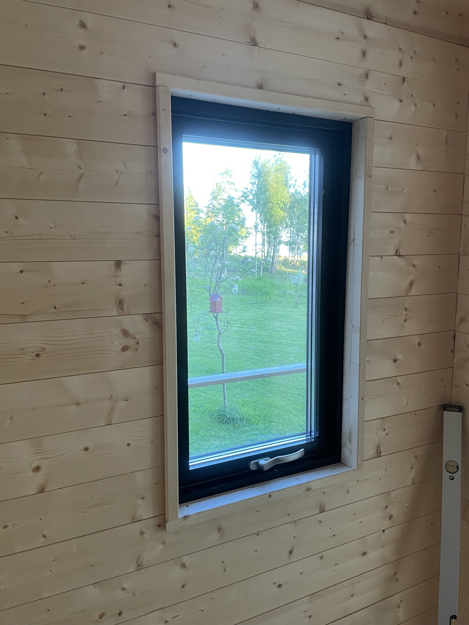

Då jag inte ville ha breda foder så tillverkar jag egna klackfoder av glespanel till alla dörrar och fönster. Tidskrävande och lite besvärligt men blir väldigt fint!
Fönster med hemmagjorda klackfoder av glespanel, omgiven av träpanel inomhus med utsikt över grönska.

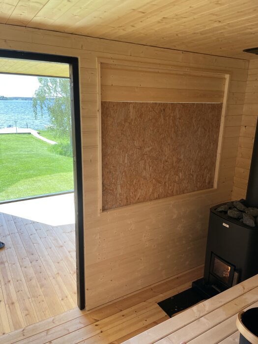

Bastupremiär!
Magisk känsla att efter mer än två års slit äntligen få tända första brasan!

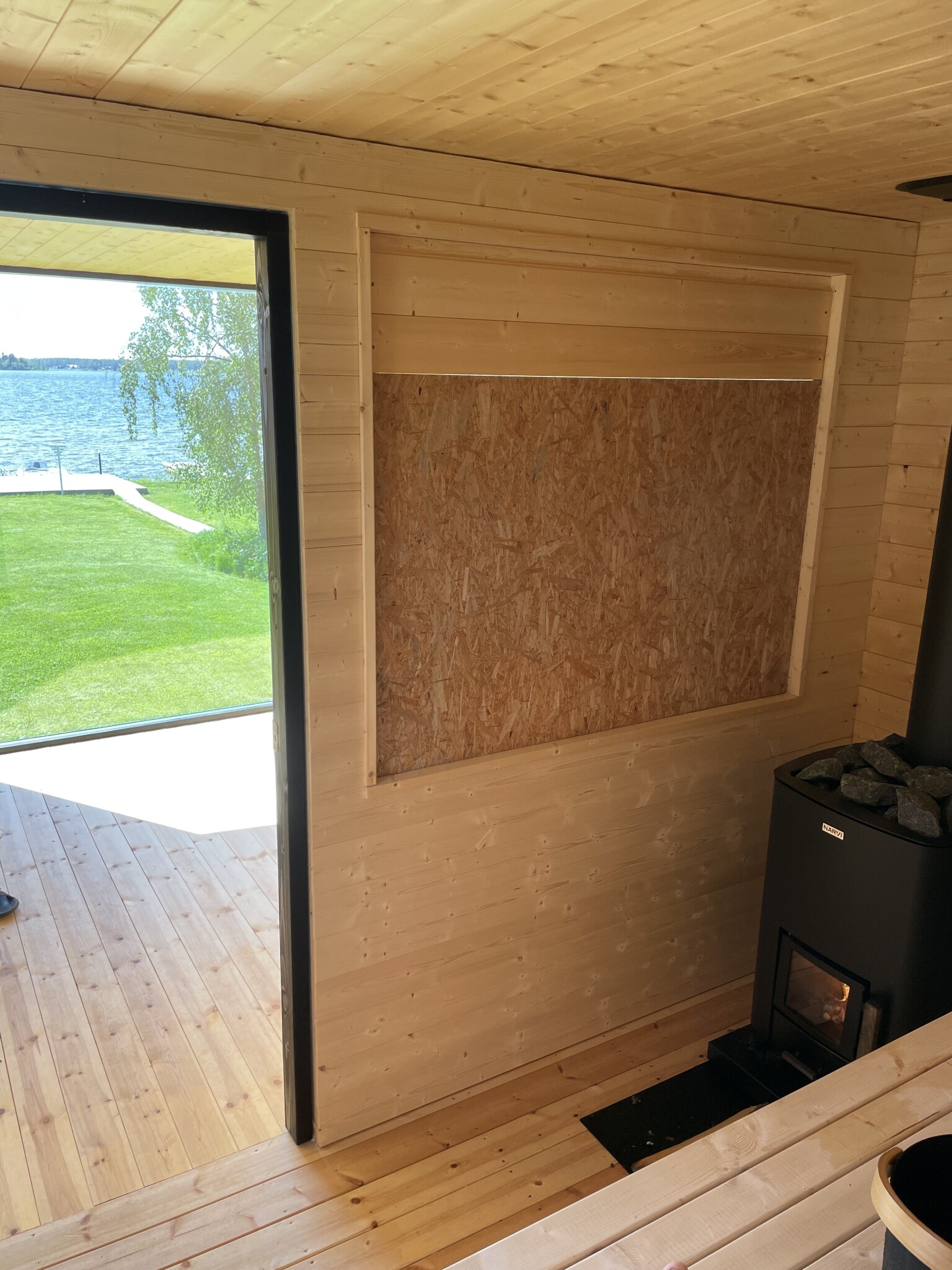

Då fönstret var försenat ca två veckor fick det bli en provisorisk lösning.
Förutom fönstret återstår även en del listning, ett fotsteg och ett skydd mot aggregatet.
Bastuinteriör med vedkamin under första brasan. Provisoriskt täckt fönster och utsikt mot vatten. Ofärdig listning och skydd saknas mot aggregatet.
Vedeldad bastu med tänd brasa, träinredning och ett vedträ framför aggregatet. Provisoriskt fönster syns ej.
Nybyggd bastu med träpanel, långa sittbänkar och en svart bastuhink med slev. Provisoriskt fönster och arbete återstår.

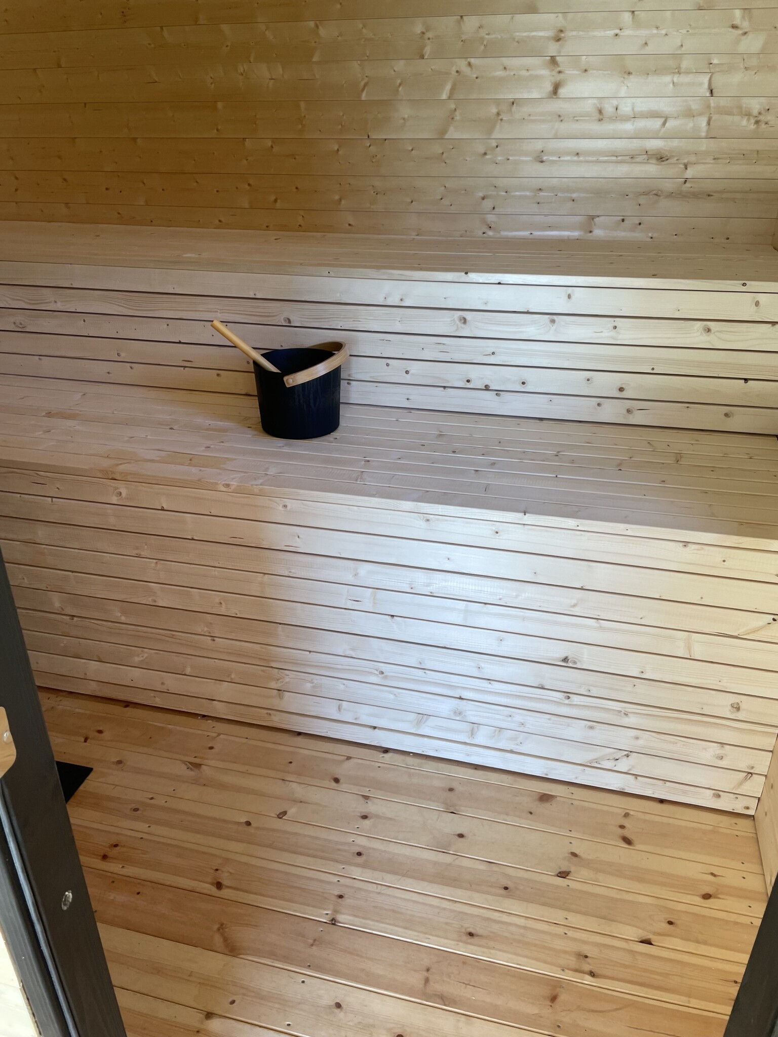

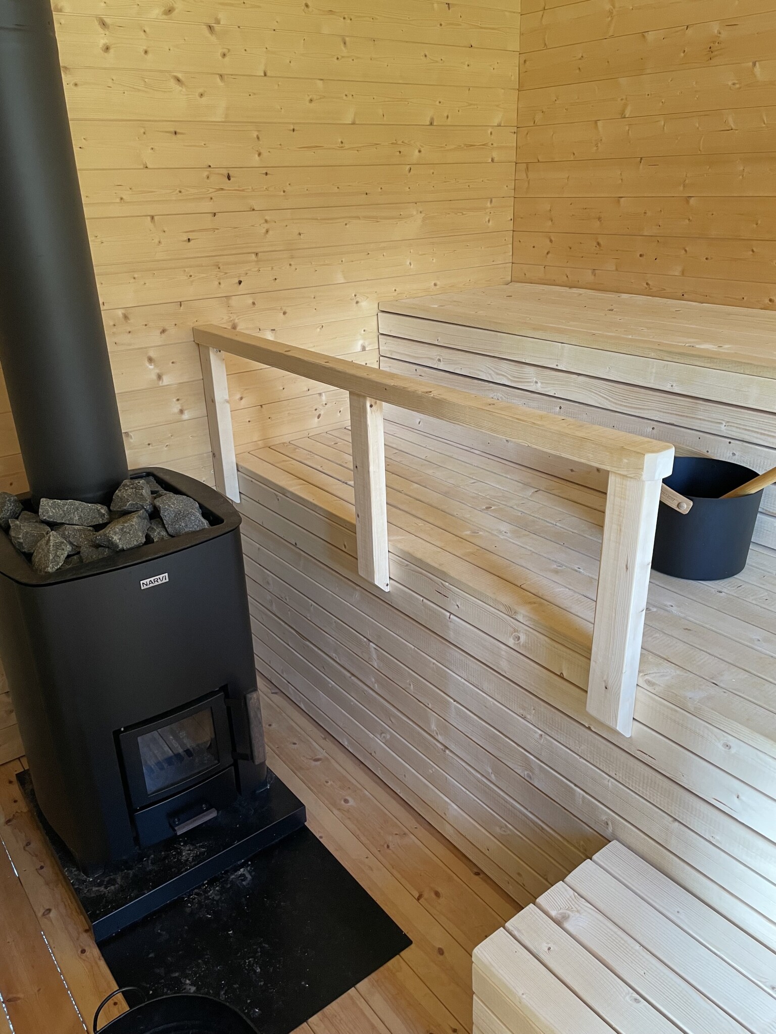

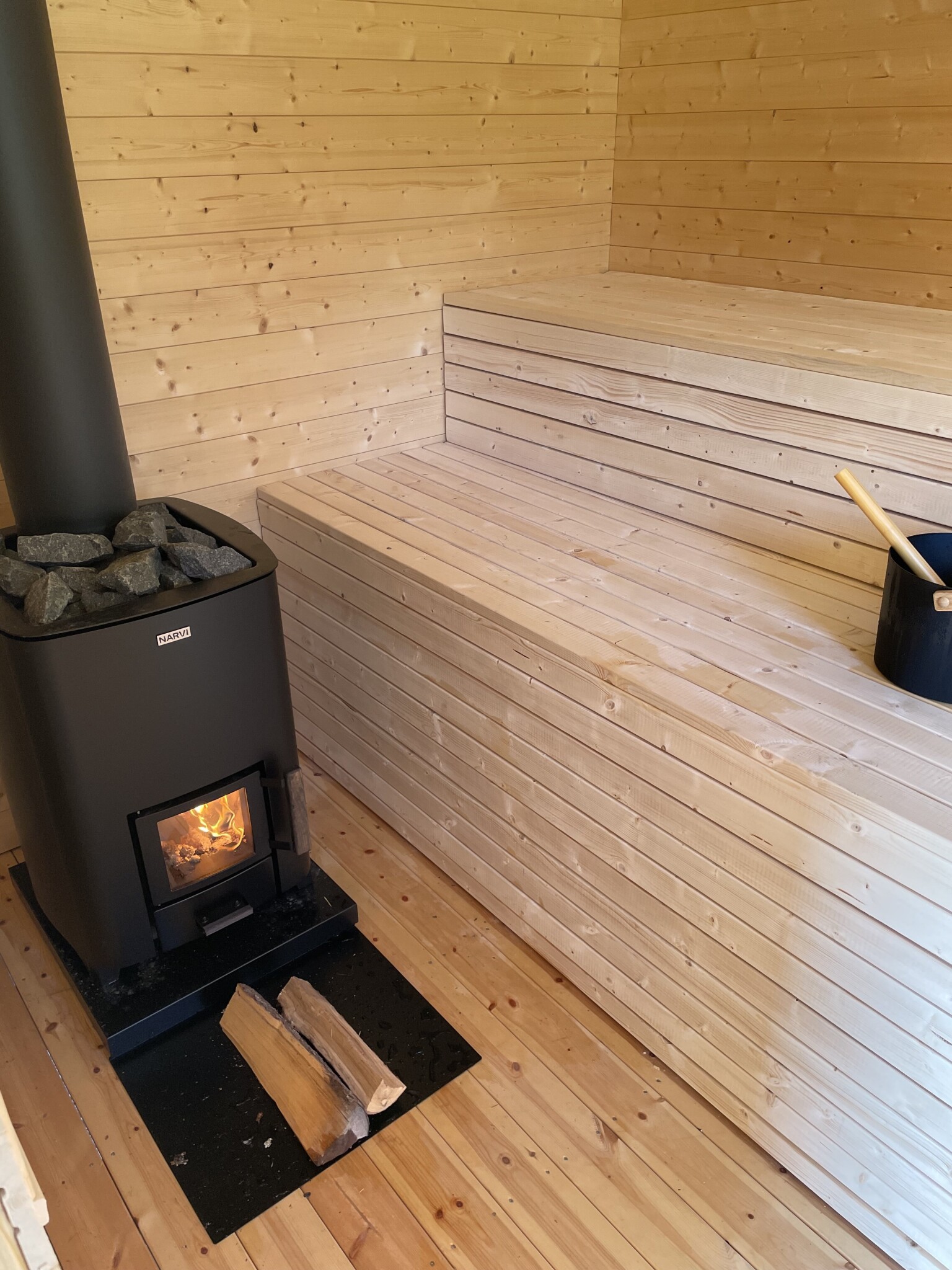

Nu hunnit med ca 10 bastubad och är riktigt nöjd än så länge! Grymt mysigt att sitta i relaxen när det börjar bli mörkt ute. Glespanelen som lavvirke tycker jag hittills fungerar jättebra, upplevs inte alls för varm att sitta på och knappt någon kåda.
Hunnit bygga ett skydd mot aggregatet och ett fotsteg men glasrutan som skulle komma innan midsommar har jag ännu inte fått.
Bastuinteriör med vedeldat aggregat, glespanel som lavvirke och nysnickrat skydd och fotsteg. Hink syns på en av lavarna.
En nybyggd bastu med glespaneler som lavvirke, träpanelade väggar och golv, samt en bastuskopa som står på bänken.
Kalle79m och 8 till

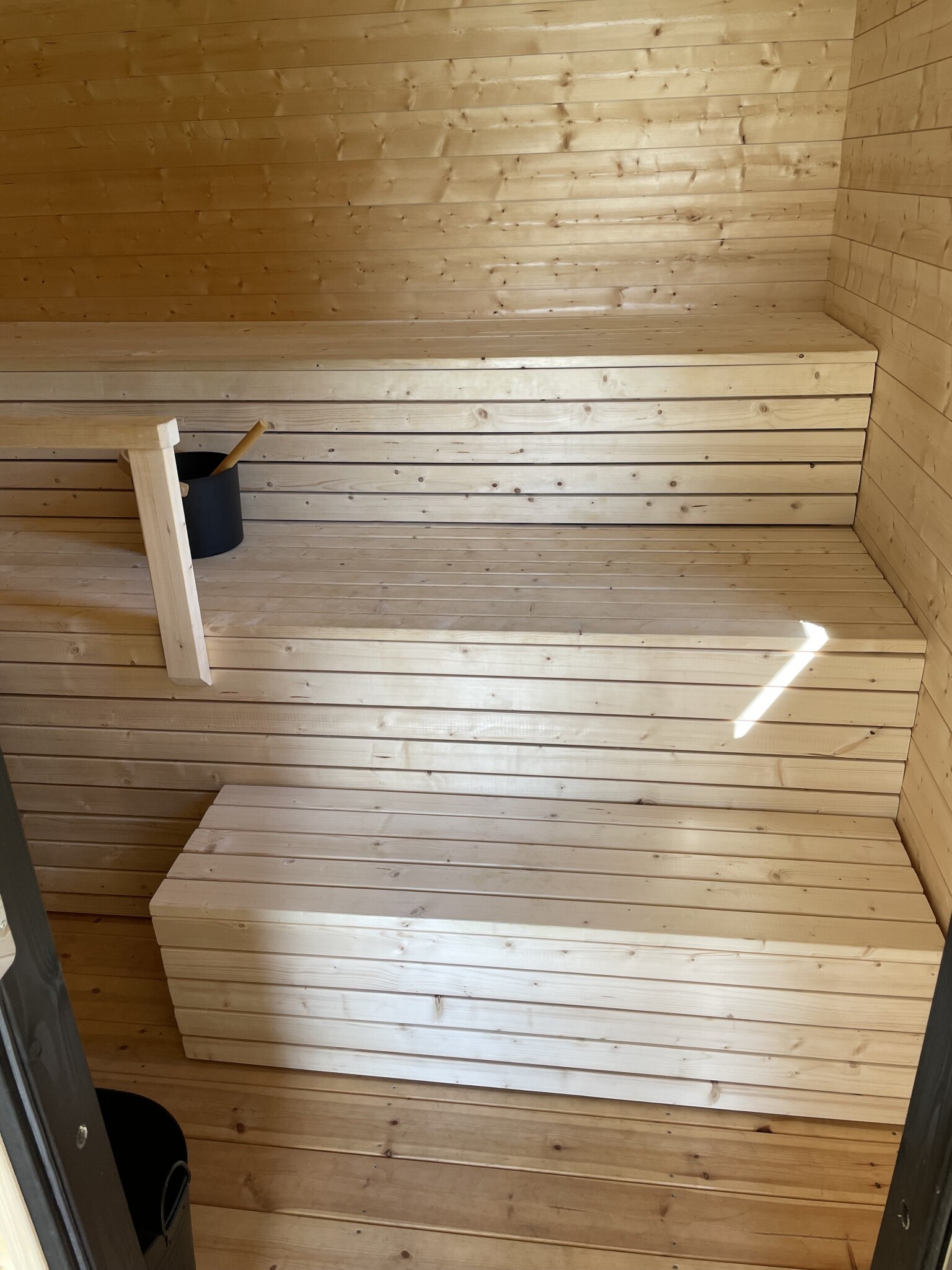

Snyggt! Hur tänker du kring rengöring under lavarna?
Tack! Ovansidan är löstagbar så det ska gå att komma åt och rengöra.
