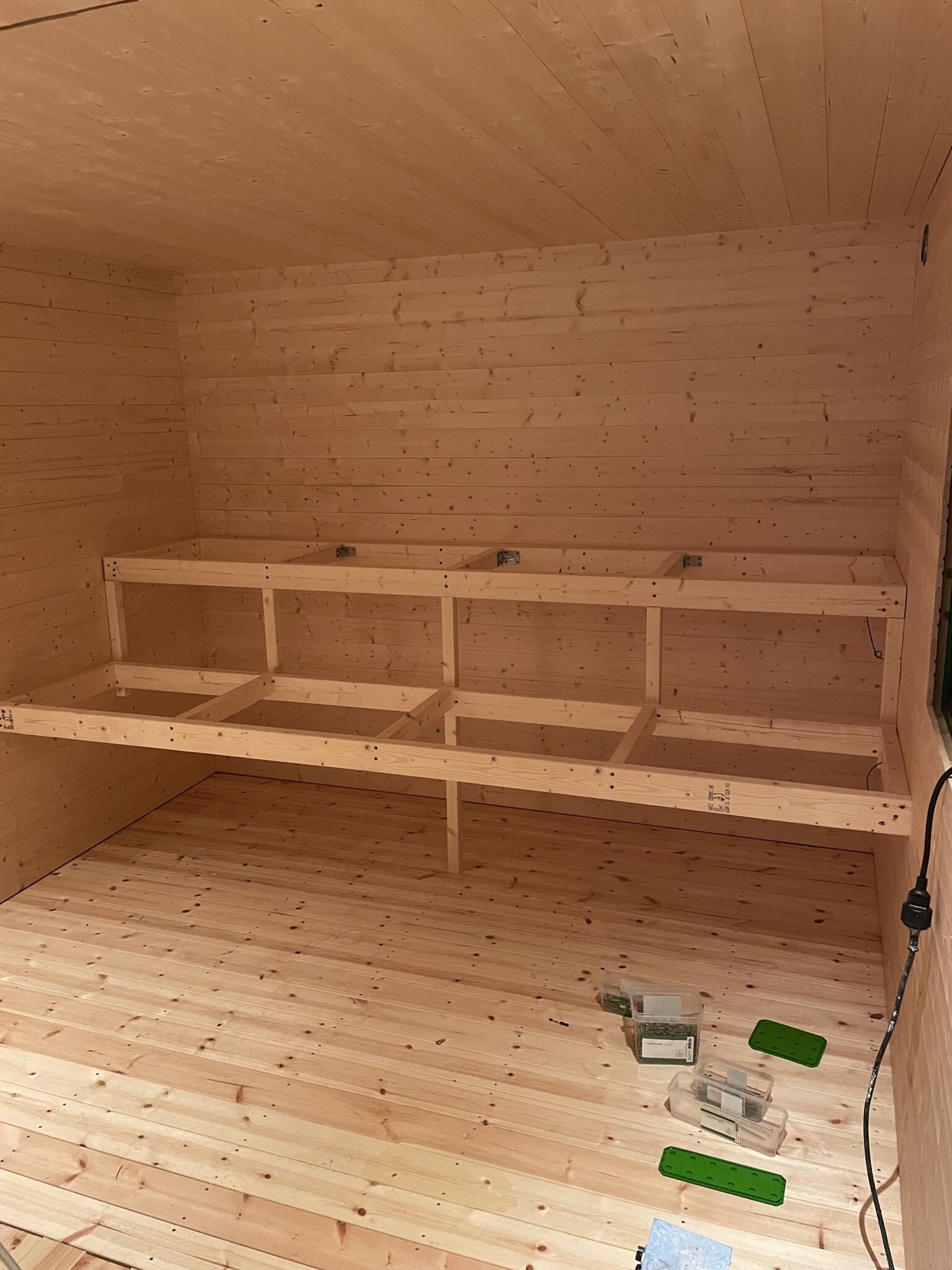

Mest troligt sista rycket innan vintern. Reglat upp stommen till lavarna. Översta blir 64 cm djup och nedre 61. Justerat lite från den ursprungliga planen och kommer inte ha en fotpall längs hela bredden utan bara ca halva och sätter då istället upp ett räcke på andra halvan.

Imponerande snyggt!
En sak bara, jag fattar varför du vill ha hel glasvägg mellan bastu & relax när du har sån fin utsikt mot vattnet. Men du har inte funderat på att ha en vägg ca. 80-90 cm hög och sen glas ovanpå det? Jag tror inte att utsikten förstörs speciellt mycket från lavarna och så tänker jag att relaxen blir lite mer praktisk och användbar för andra ändamål.

Den lösningen funderade jag på ett tag, men släppte den. Det blir dels krångligare att bygga jämfört med att bara beställa ett glasparti som täcker hela ytan och det skulle ju även medföra att man inte ser brasan i aggregatet från relaxen.
Hur bred är bastun? Ser ut som hyfsat långt spann utan stöd på nedre lavens yttre regel, potentiell risk att den sviktar. Du kanske har satt två reglar där?J Jarnis8000 skrev:

Bastun är 2,9 meter bred och det kommer bli ett stöd framtill ocksåT Trcgol2 skrev:

Har börjat fundera på lösningen med en vägg med ett fönster och en dörr då en hel glasvägg blir väldigt dyr. Men hur bör man konstruera väggen? Kan det räcka med endast reglar och panel eller ska jag även sätta isolering och då kanske även en ångbroms på sidan mot bastun?B Bästerortarn skrev:Imponerande snyggt!

Jag tror reglar och panel räcker utmärkt. Minns inte hur väl du isolerat resten, men max samma nivå som det.
Sen är ju lite spillvärma till relaxen trevligt. I måttliga mängder.

Jag tror att det är rätt tänkt. Utsikten lär inte påverkas m.t.p. att man ändå per automatik "tittar neråt". Dessutom mer praktiskt.J Jarnis8000 skrev:
Det beror väl som sagt lite på hur ytterväggarna är gjorda men krångla inte till det. Precis som HP skriver tror jag att det räcker med reglar och panel men det är ju lätt att trycka in isolering när du ändå håller på.
