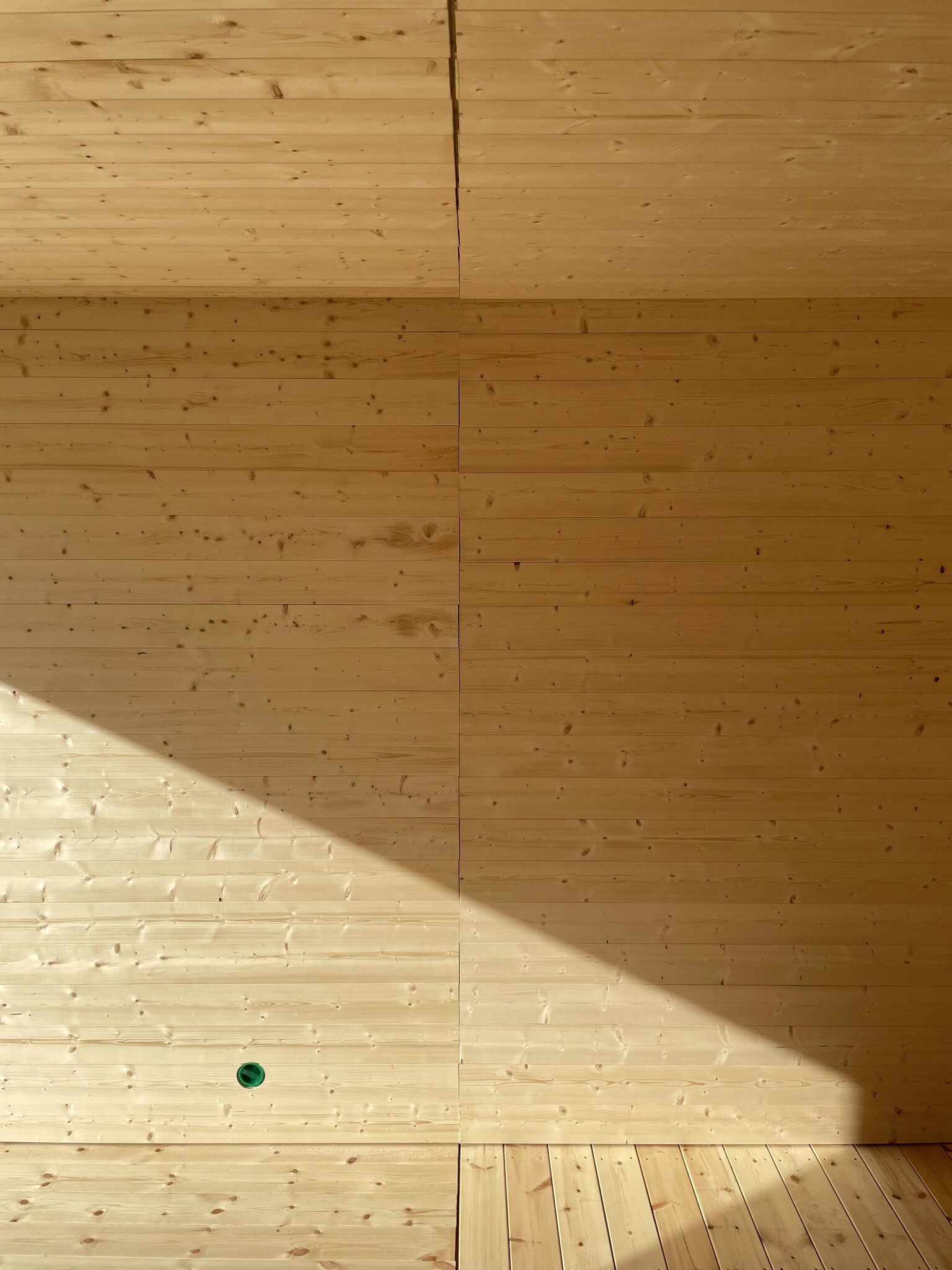

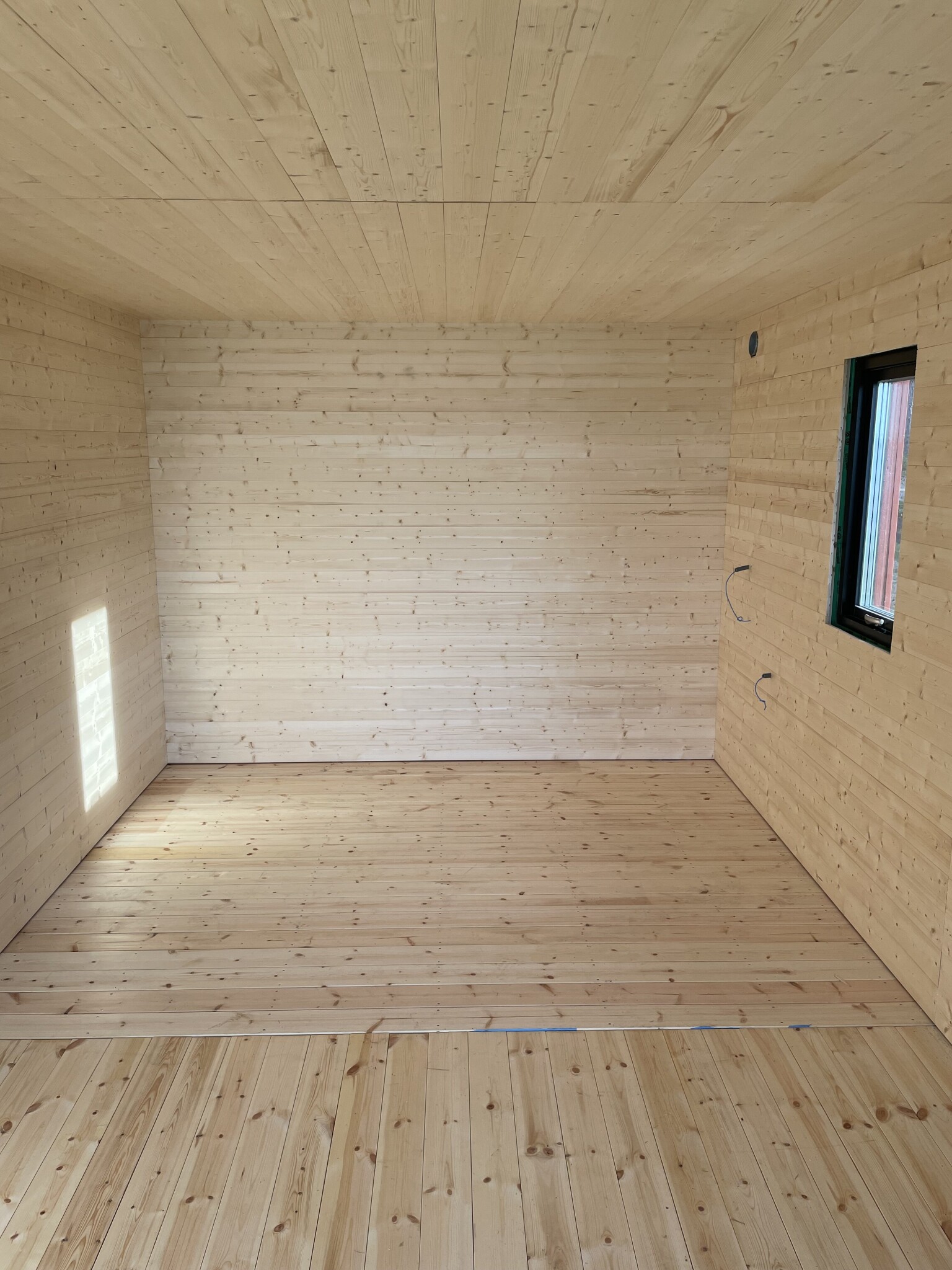

Lång arbetsdag igår där vi lyckades få all panel på plats! Då det ska vara en glasvägg mellan bastu och relax satt jag skarven där och kunde då undvika synliga skarvar helt vilket blev riktigt bra!

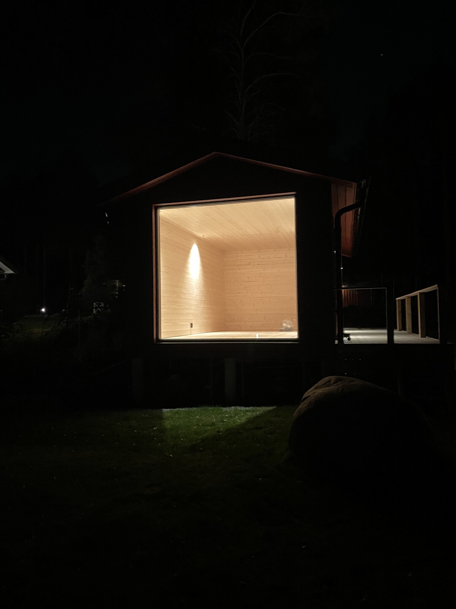

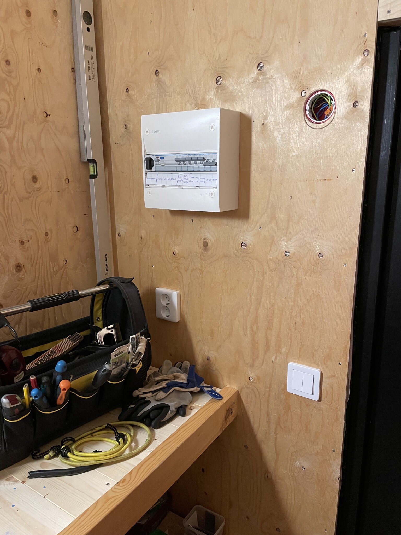

Ikväll blev det också framsteg i bygget, centralen inkopplad och all belysning igång. Riktigt nöjd!

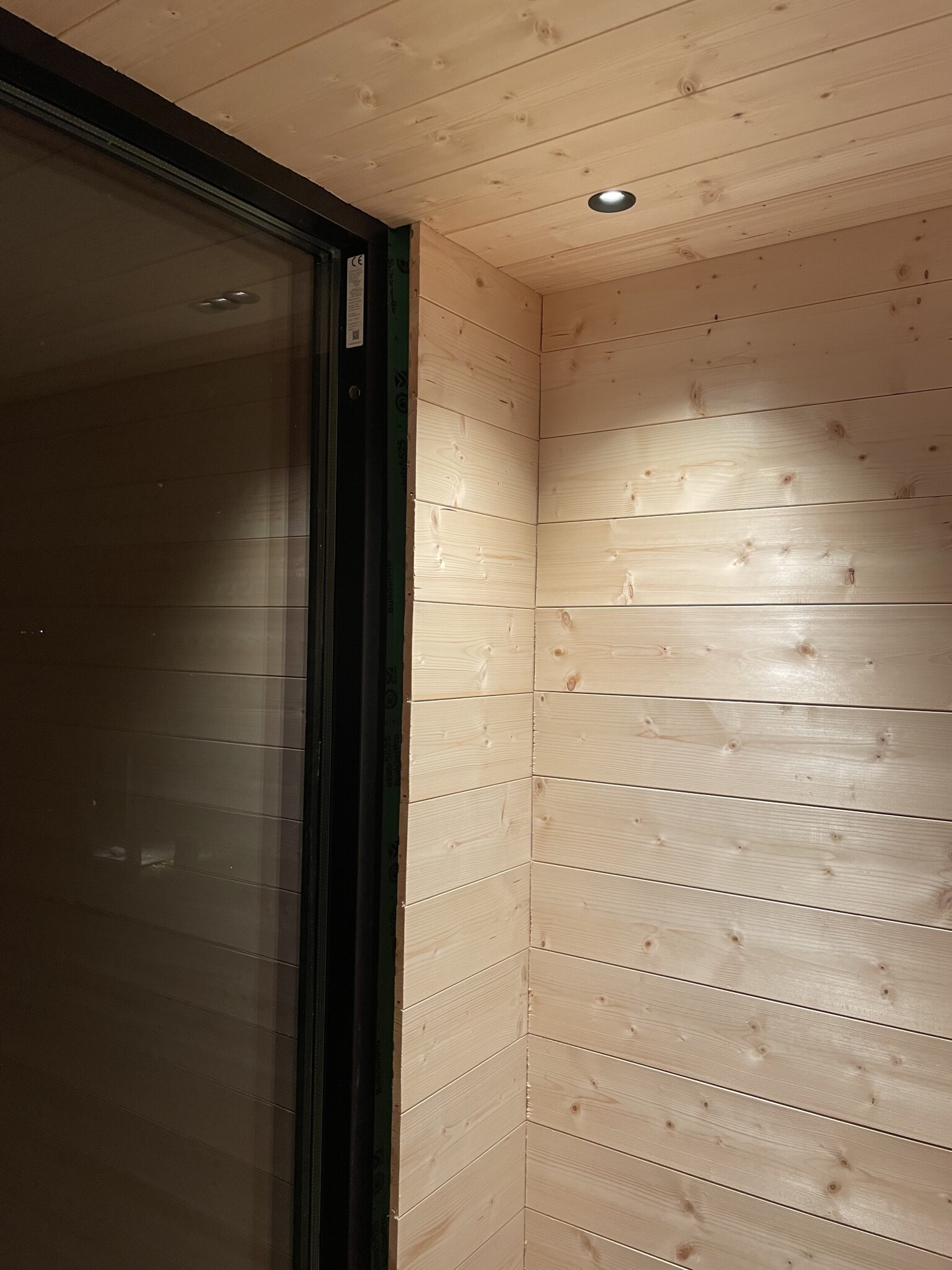

Bara en enkel fråga till. Är det takarmaturer i bastun och LED i dom. Inga LED mår inte bra av värme, därav att dom ser ut som dom gör, med kylflänsar. Går det att byta ljuskälla eller är s.k. fasta ljuskällor, så hela armturen måste bytas.
Nej takspottarna är bara placerade i vardera hörn i relaxen. I bastun blir det belysning under lavarna
Nötegårdsgubben och 1 till
Bra då är du hemma, som det kallas. Under laven kan du ha en LED-strip med dimmer på utsidan i relaxen. Och sätta den bakom en list/bräda i framkant av laven, så den lyser mot golv och vägg. Brukar bli ett mjukt ljus när den kan dimmras ner lite. Brukar vara bäst att ha den på den undre laven, för att inte bli för varm.

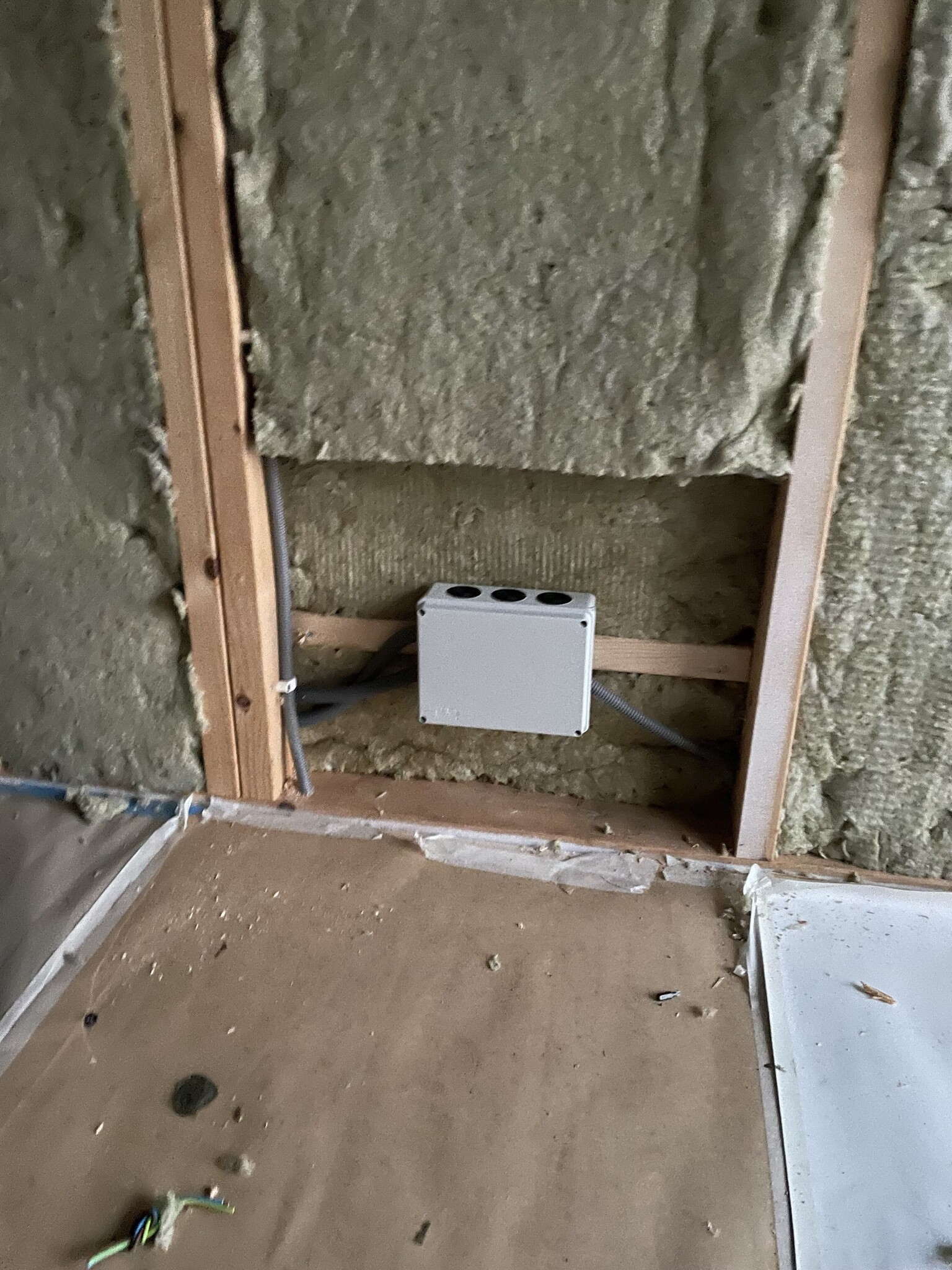

Ja exakt så är tanken, har placerat en box utanför bastun som trafot ska sitta i. Eftersom jag ska ha tre lav-nivåer där den nedersta endast blir ett fotsteg tänkte jag ha led-strips under dom två översta vilket jag drag slang till. Kanske lite överdrivet, men vill försöka få till ett jämt ljus under lavarna :)

Jepp det med den översta laven. brukar inte bli riktigt så varmt, men varmt blir det. Det finns färdiga strip i kanske rätt längd och med anslutningkabel monterad. Det ska då vara en som är godkänd för utomhusbruk. Dom är inkappslade i en sikonmantel och är absolut vattensäkra. Kikade lite på nätet och finns i olika längder färdiga, samt en del med RGB olika färger som kan ställas in med att trycka någon extra gång på brytaren.
Det är säkert rätt och riktigt. Jag har dock kört en ursprungligen batteridriven ledlist från Lidl för typ 89:90 i tvåpack, driven av en gammal mobiltelefonladdare under laven i flera år utan problem. Hade den först i huvudhöjd men då började plasten i batterifacket smälta och droppa ner, så jag flyttade ner hela listen.

Bra där! Kommer du behandla golv/vägg/tak något i relaxen? Tänker exvis vit lasyr på väggar.
Har du klurat något på utebelysning? Kan ev finnas en vits i att belysa området framför stora fönstret, så blir upplevelsen av en ”svart vägg” mindre. Är i och för sig svårt att se på bild, tycke och smak är dessutom olika. Jag har satt upp ett gäng Hue Lily utanför våra stora fönster hemma, de belyser buskarna vid tomtgräns. Blev en fin effekt som ger större rymdkänsla. Fin kvalité i de lamporna.
Peter #11
Nej det ska vara obehandlat. Vi har belysning nere på bryggan men får se om vi kompletterar med något mer för som du säger blir det lite som en svart vägg iallafall den här tiden på året.
