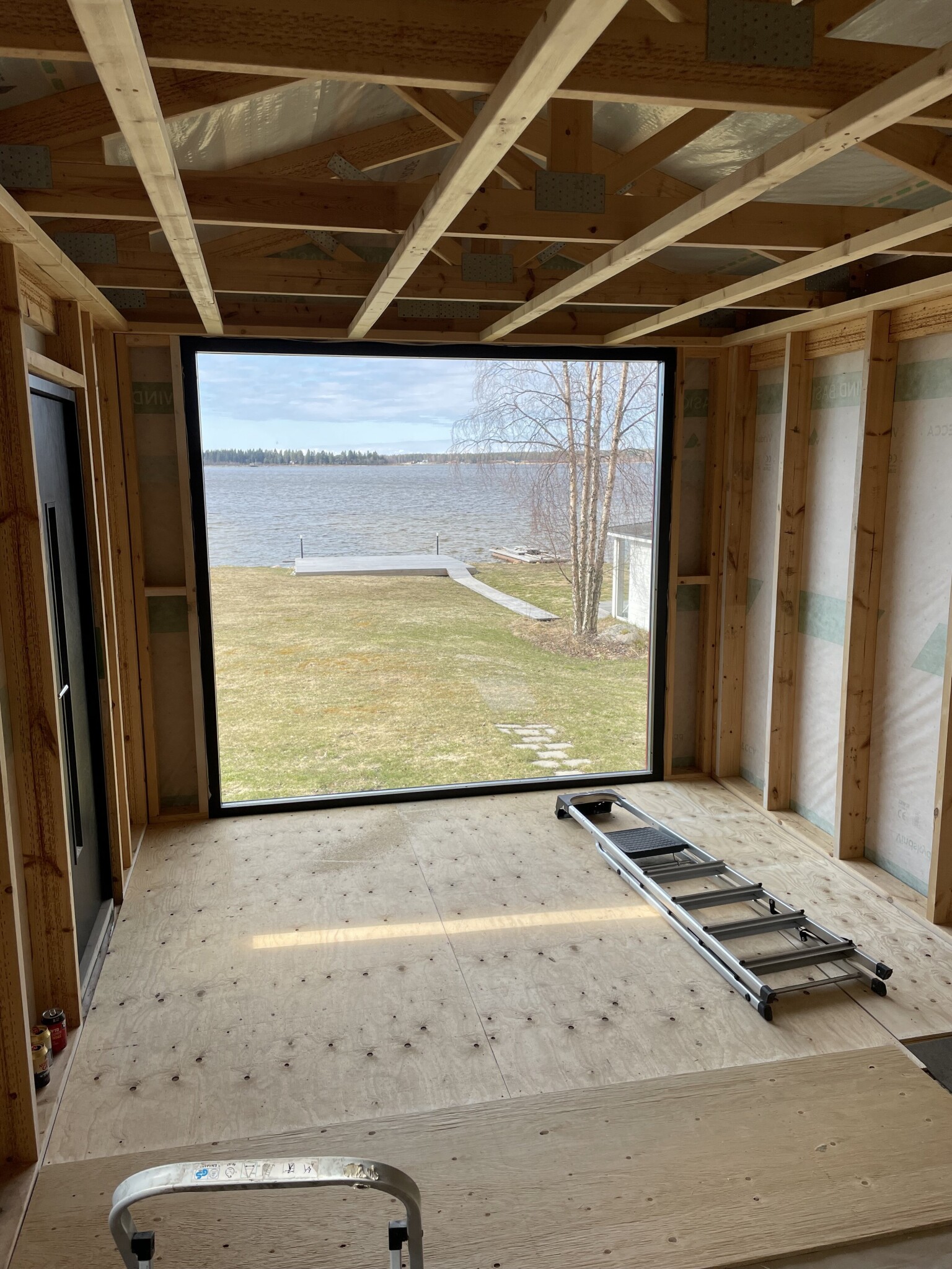

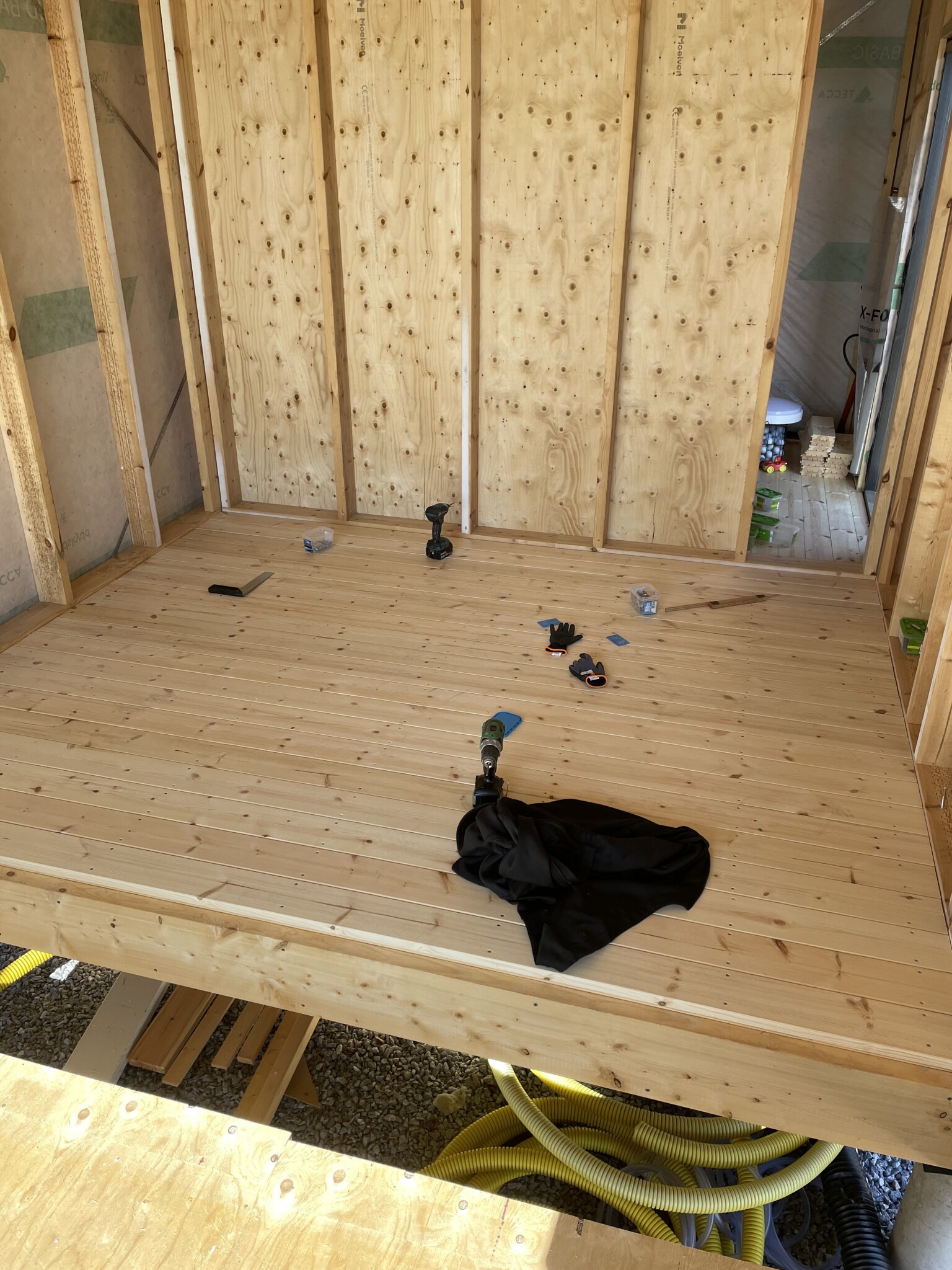

Nu är vi igång efter vintervilan! I helgen la vi golv i bastun, satte trossbottenskivor i relaxen och reglade ner innertaket.
Golvet i bastun blev 28x120 oimpregnerad trall.
Nästa steg är att dra el.

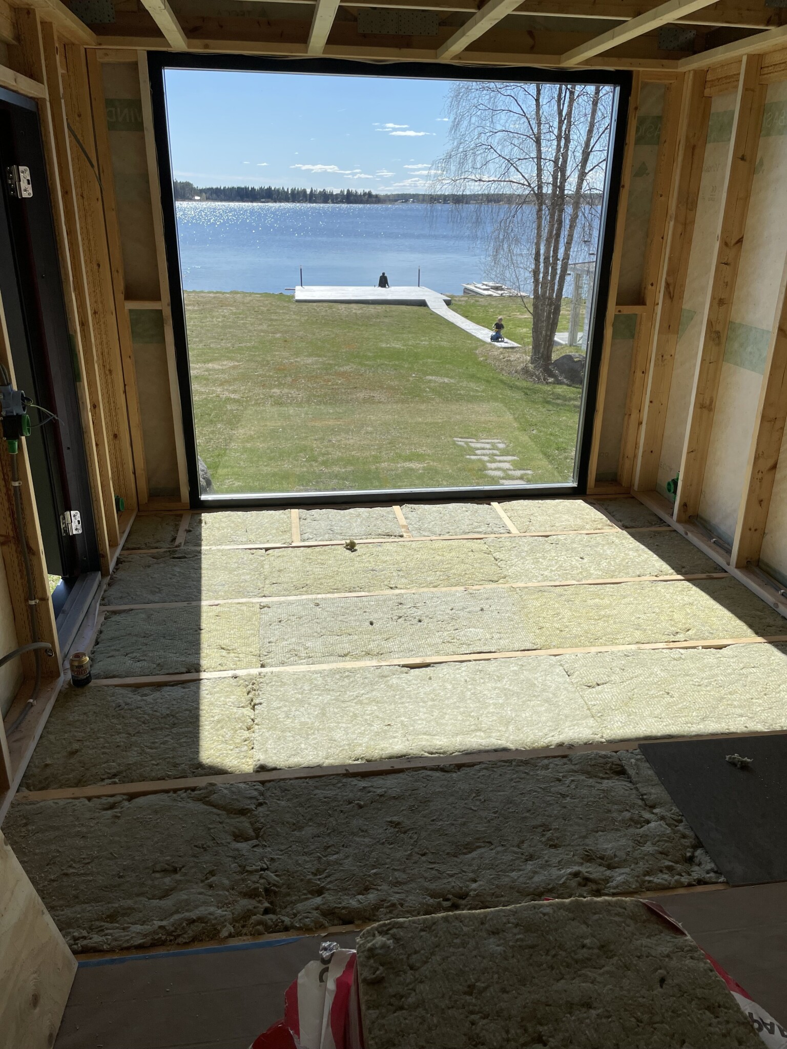

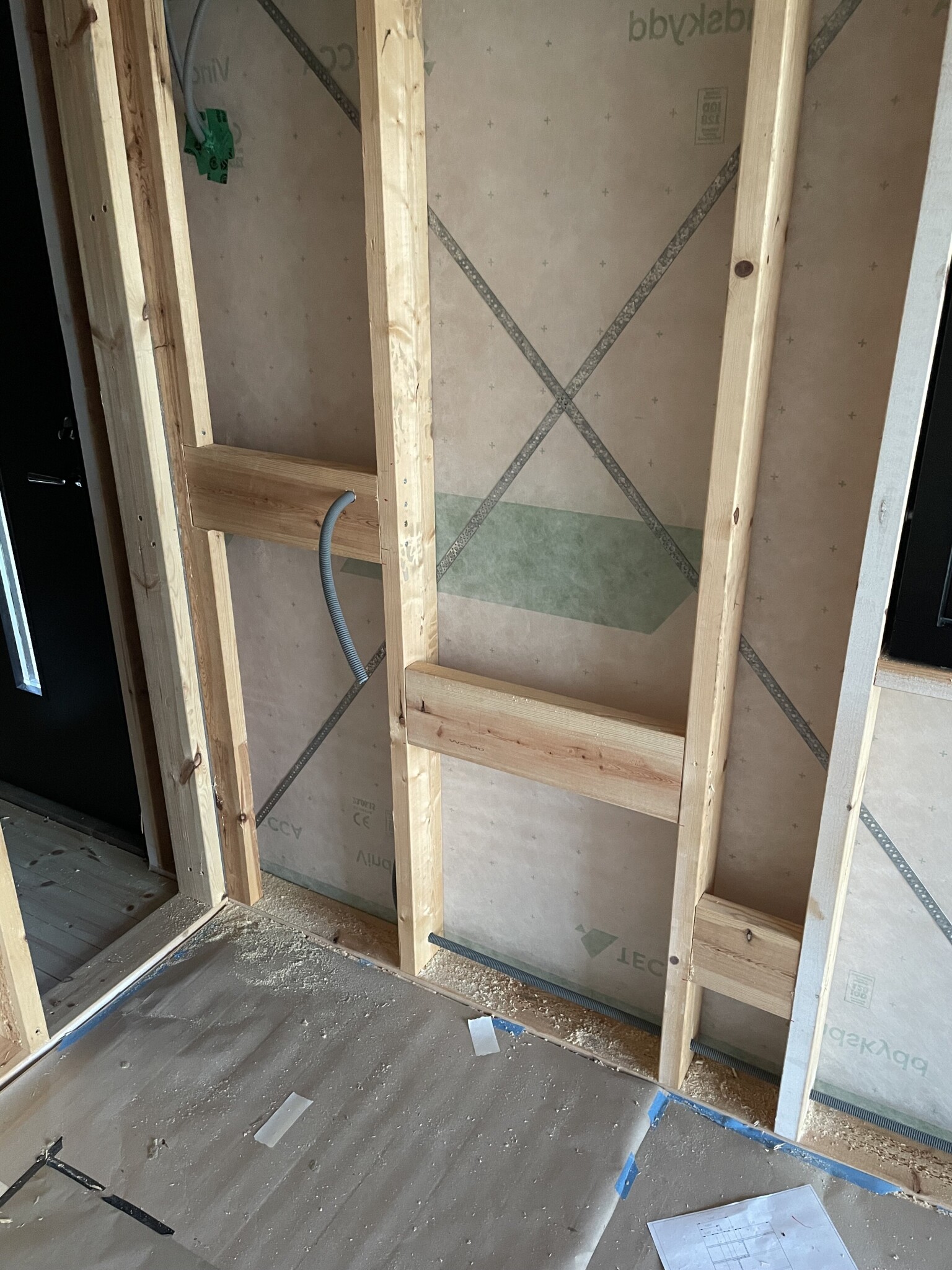

Nu är i princip all el dragen. Blev en hel del slang! Centralen placerar vi i förrådsdelen.
Även hunnit med att isolera golvet i relaxen och skruvat upp förstärkningar där lavarna ska sitta.
