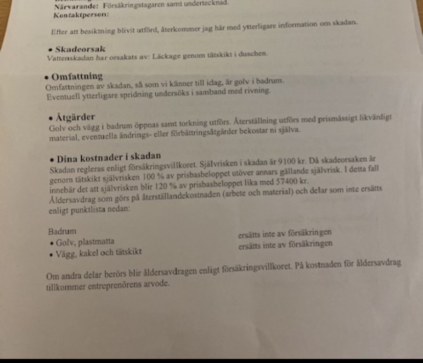

Skicka besiktningen till dem, samt era stadgar.Z Zemecke2 skrev:
Be om en Meps kalkyl, så kan du ta kontantersättning för den delen du är berättigad till.
Sen är det upp till dig huruvida du vill nyttja rotavdrag eller inte.

Om du i den har en begränsning till 10 000 för åldersavdrag, som du skrev tidigare i tråden. Så tycker jag du skall be dem förklara hur mycket de bedömer att du skall behöva betala själv här. Sedan får du värdera det gentemot att istället begära ROT advdrag. Du kan inte både få ersättning från försäkringen och ROT.Z Zemecke2 skrev:
Men jag har för mig att du skrev något om att skadan var känd när du köpte? I så fall bör inte förs. bolaget betala något för återställande.
Han har inte någon begränsning av självrisken på 10.000, självrisken I det här fallet är 57.400. Se inlägget nedan. Troligen mer än vad ersättningen för badrummet skulle bli.H hempularen skrev:Om du i den har en begränsning till 10 000 för åldersavdrag, som du skrev tidigare i tråden. Så tycker jag du skall be dem förklara hur mycket de bedömer att du skall behöva betala själv här. Sedan får du värdera det gentemot att istället begära ROT advdrag. Du kan inte både få ersättning från försäkringen och ROT.
