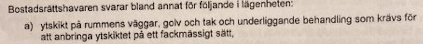

Det är verkligen ett gränsland, känner igen diskussionen från den BRF som jag är medlem i.J Jocke Best skrev:
Enligt många stadgar, inklusive de som TS förening har så ska ju bostadsrättshavaren stå för underliggande behandling för att fackmannamässigt anbringa tätskikt liksom ytskikt (t ex keramik). Underliggande behandling läser ju många som t ex en flytspackling på ett golv. Man kan också tänka sig att själva spånskivorna är en del av den förstyvande underbehandlingen som krävs för att anbringa tätskikt och keramik. T ex tillåter ju plastmatta ett mindre styvt golv än keramik. Vill nu TS t ex lägga in keramik så krävs ju en underliggande behandling i form av en förstyvning av golvet och det faller då på TS.
Den här formuleringen i stadgarna:
Men frågan är inte lätt. HD har rätt nyligen i fallet Knoppens golvvärmesystem definierat golv på ett sätt som antyder att rätt mycket faller under föreningens reparationsskyldighet vad gäller allt annat än golvets ytskikt om man har de standardiserade formuleringar i sina stadgar som TS förening har.
Intressant, har du tips om var man kan läsa mer om HD domen?Claes Sörmland skrev:

Om vi antar att det är lite begreppsförvirring angående vad som är "bjälklag". Om det bara är golvspånskivan som är skadad. Så även om den refererade HD domen ger visst stöd för att spånskivan ligger på föreningen att fixa, om den är skadad. Så måste ändå betydligt mer än den skadade delen brytas upp om det skall gå att byta och flytta golvbrunnen.
Det är i sammanhanget inga stora summor. OM det sedan visar sig finnas skador även på "det riktiga" bjälklaget under spånskivan, så får nog föreningen tänka om.
