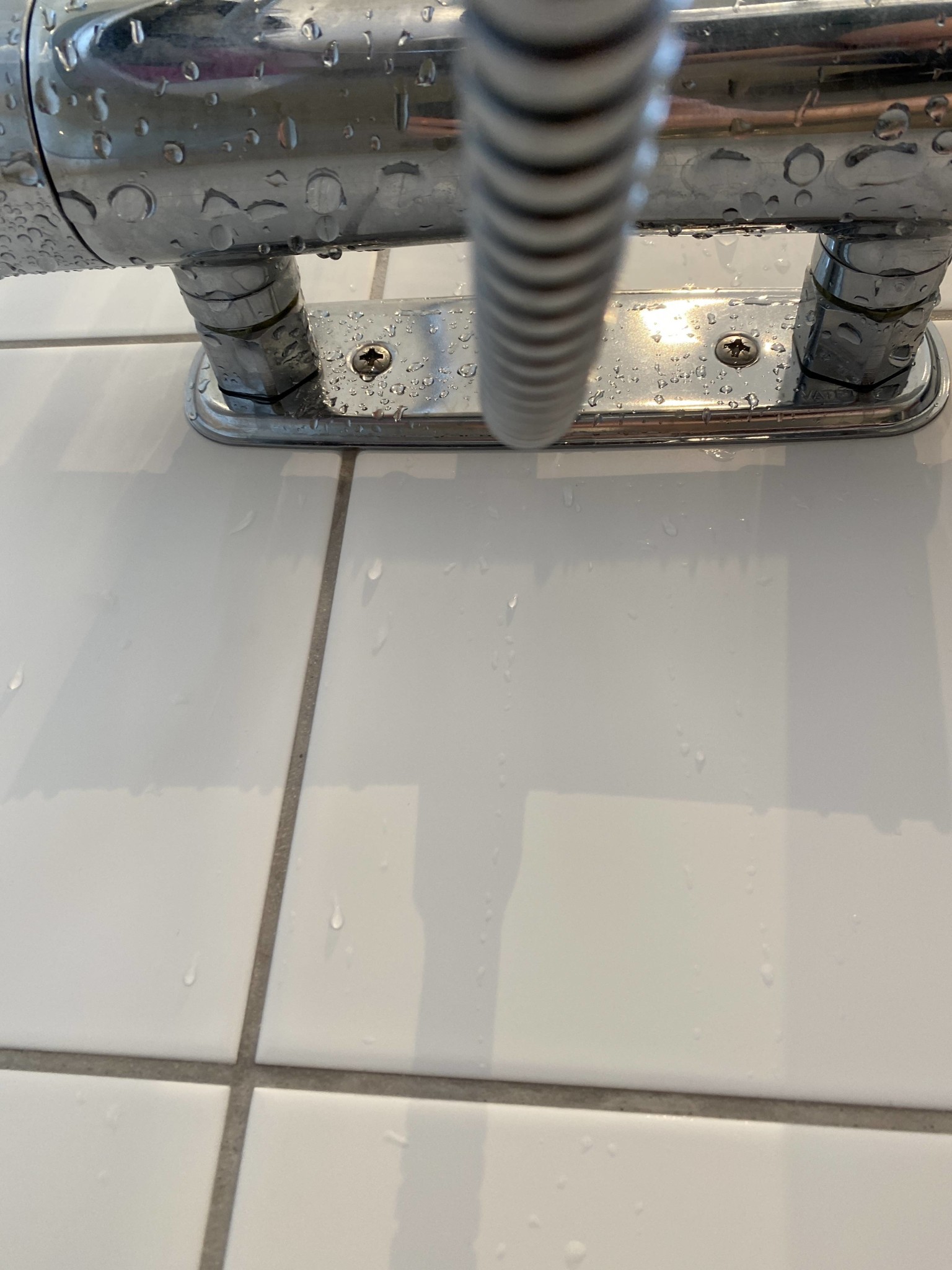

Vatten tränger upp ur golv och vandrar längs väggen
Jag är fortfarande tveksam till att det är en skada i röret, då borde det läcka när vattnet inte är på. Att vattnet sögs bort kan bero på att det bildades kondens på röret, då får man en effekt där vattnet pga ytspänningen dras ihop till droppar och då kan vattnet vid mynningen försvinna. Man måste spola en längre stund för att kunna dra några slutsatser.

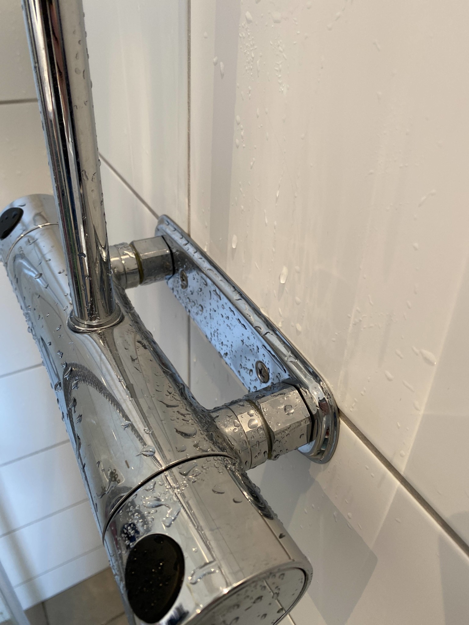

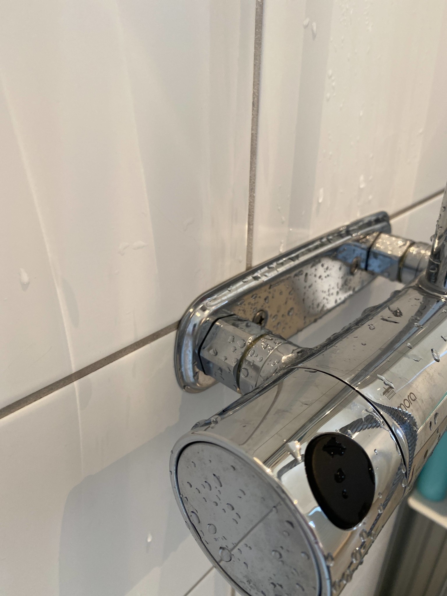

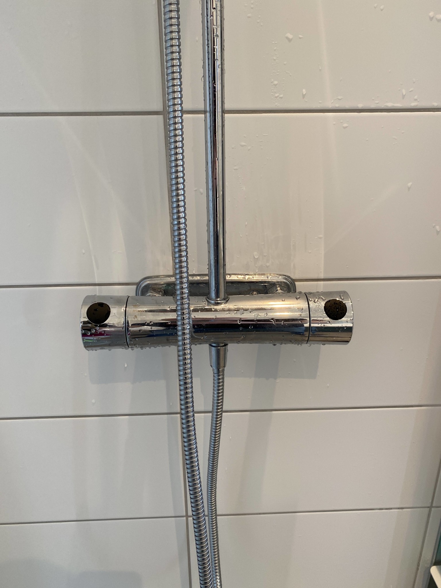

Läckage vid infästningen i väggen skulle kunna skapa problemet, dvs att det rinner in vatten i skyddsröret som går i väggen för att det inte är tätt bakom blandaren. Detta bör i så fall vara lätt att se om man stänger av vattnet och lossar på blandaren.
Detta har jag gjort hittills. Vattnet kommer ifrån den kalla ledningen bakom kommoden. Vet inte om det kommer från ledningen, utrymmet mellan ledning och rör eller något annat.
tog en dusch i 15 min. Då rann/droppade det vatten ur/vid där ledningen går in i väggen.
efter duschen och att kondensen försvunnit lindade jag toapapper runt alla kopplingar.
kontrollerade i vattenskåpet där allt var torrt.
just nu spolar jag med duschen rakt ned i brunnen.
Innan jag började spola så såg jag vatten i röret som försvann när jag började spola med endast kallt vatten.

efter tio minuters spolande så kom det inget vatten. Då började jag spola vatten på blandaren. Då kom det direkt och började rinna. Så det stämmer nog det ni säger.pacman42 skrev:

Hur ser det ut vid blandaren där du spolade? Vid väggen alltså.K kjork skrev:efter tio minuters spolande så kom det inget vatten. Då började jag spola vatten på blandaren. Då kom det direkt och började rinna. Så det stämmer nog det ni säger.

Det rinner troligen in via skarven mellan kakelplattorna. Det kan räcka rätt bra att stoppa in lite silikon där som hindrar att vattnet att komma in bakom metallplattan. Det löser inte problemet, men minskar det i alla fall.
Men det är inte så svårt att demontera blandaren och ta loss plattan, sedan täpper man till runt rören med silikon, lägger nytt silikon i skruvhålen och skruvar sedan tillbaka alltihop.

Antagligen så rinner vattnet in i fogarna då tätningen inte räcker till där. Sedan in i skyddsröret. Om skyddsröret är rätt monterat så bör det inte vara någon fara. Min rörmokare lade en sträng silikon vid blandarfästet för att packningen som sitter bakom inte funkar på en fog helt tillfredställande.K kjork skrev:

Nej, inte om det bara rinner i röret.K kjork skrev:
Problemet är nog egentligen att vattnet inte kan rinna ut längs med skarven i underkant och att vatten därför blir stående bakom plåten och då rinner ut via röret istället. Det kanske räcker att med en nål hålla rent där...
